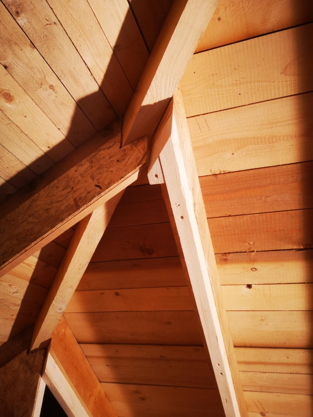

Ich denke die normale Herangehensweise ist, dass nach innen in irgendeiner Art "aufzudoppeln".
Man kann direkt an die Sparren anschrauben, oder seitwärts. Direkt ist einfach (z.B. mit 5/8er Staffeln), seitlich geht natürlich deutlich mehr, man eliminiert Wärmebrücken und kann die Ungleichheiten in den Sparren gut ausgleichen.
Die Sparrenexpander sind eine gute Möglichkeit.
Ich bin selbst gerade dabei, meine Sparren aufzudoppeln. Anbei ein Bild wo du die 2 Varianten siehst. Einerseits einmal 5/8er Staffel (18+8 cm) und daneben ein selbst gebastelter Sparrenexpander mit OSB-Platte und Dachlatte.
2020/20200503314833.jpg
Je komplexer die Dachstuhlkonstruktion, desto mühsamer ist das innere Aufdoppeln allerdings. Ich hab leider das "Vergnügen mit einem Krüppelwalmdach. Beim Pultdach stell ich mir das recht simpel vor, wenn es eine Standard-Ausführung ist.
