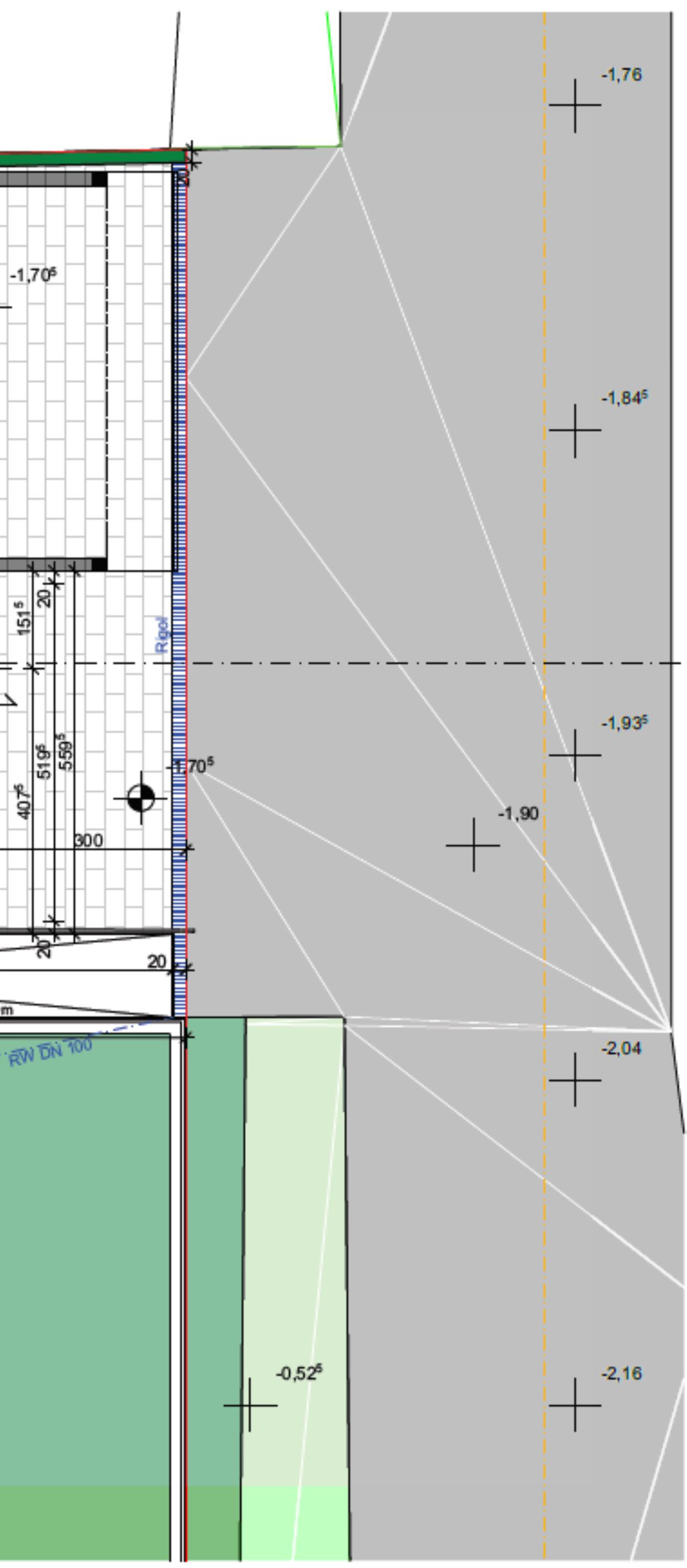

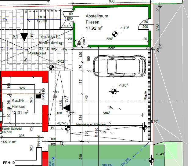

Wie sieht das baurechtlich aus wenn ich das Carport in die hintere Ecke des Grundstückes verlege und eine Auto-Zufahrt dorthin errichten möchte? Darf die Zufahrt für Fahrzeuge mehr als 10% Neigung haben (ich bilde mir ein in der OIB 15% herausgelesen zu haben) und brauche ich dann als Fluchtweg für Fußgänger zusätliche Treppen zur Straße?
So hätte der Vorbesitzer des Grundstückes die Zufahrt geplant gehabt, allerdings erst als Entwurf:
2020/20200430260474.png
2020/2020043026498.png
Bekommt man dafür eine Baubewilligung? Gibt es sonst noch Vorschläge wie sich das am Besten realisieren lässt?

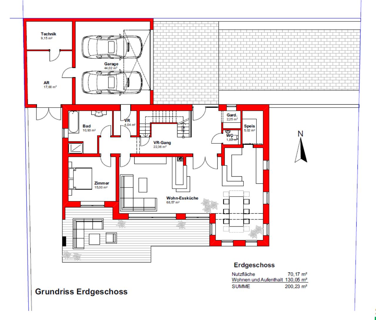

Hier ist nocheinmal der Höhenunterschied zur Straße zu sehen:
2020/20200430911864.png

wenn ich mich nicht täusche lautet das gesetz für OÖ wie folgt:
* auf den ersten 5m max 5%
* auf der restlichen einfahrt max. 15% (18%, wenn die einfahrt beheizt ist)
ob das auch für NÖ gilt weiß icht leider nicht. das kann man dir aber sicher auf der gemeinde sagen.
PS. 15% steigung ist schon sehr viel, das sollte man auch bedenken. eventuell wäre es sinnvoller 1-2 stufen vor der einfangstüre zu bauen.
