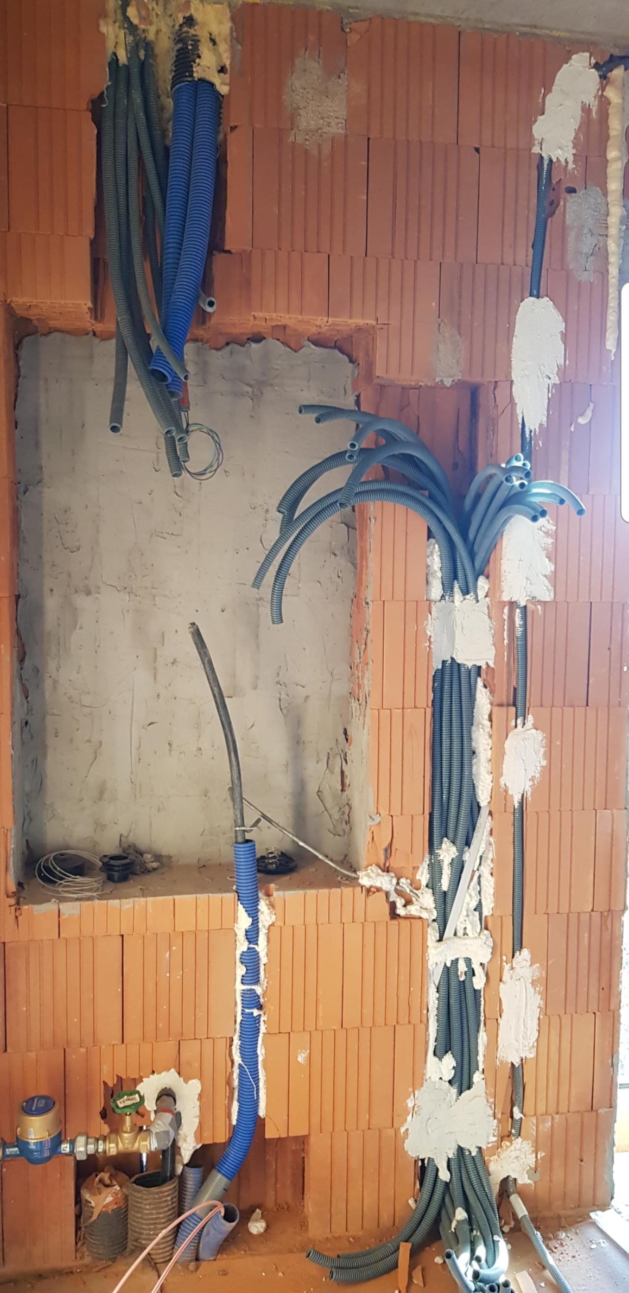

Ok, aber im Prinzip kann ich den Sat Switch auch in die Netzwerk kasten montieren? Ich bin gerade bei stemmen und ich möchte alles richtig vorbereiten

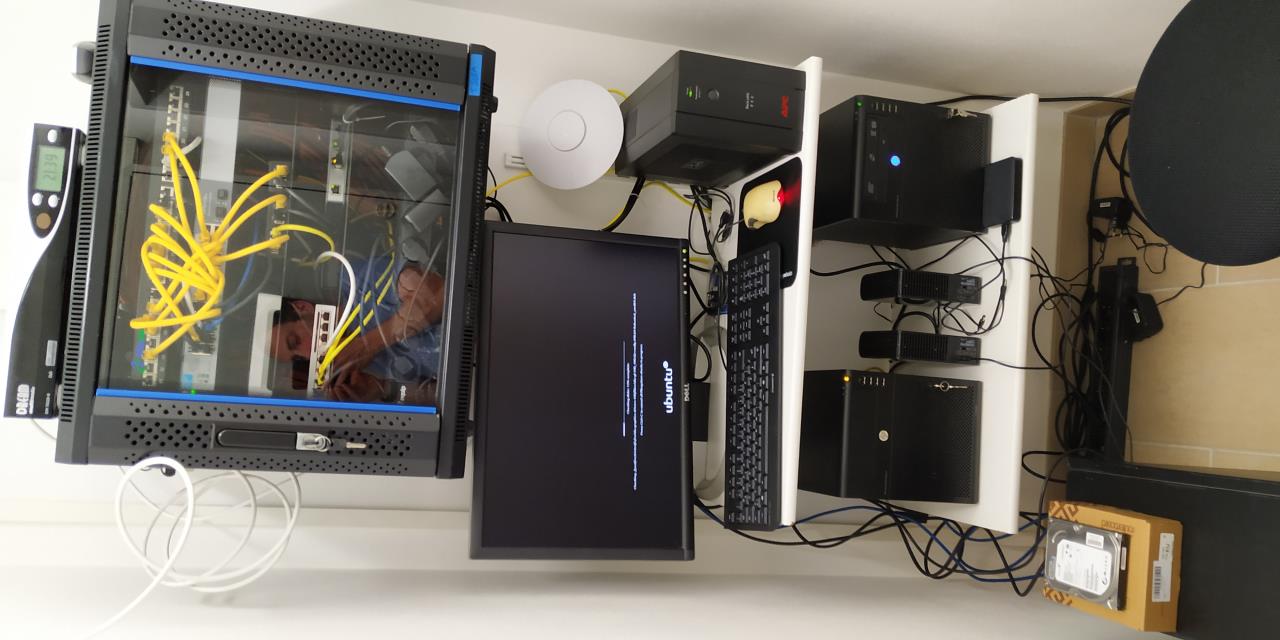

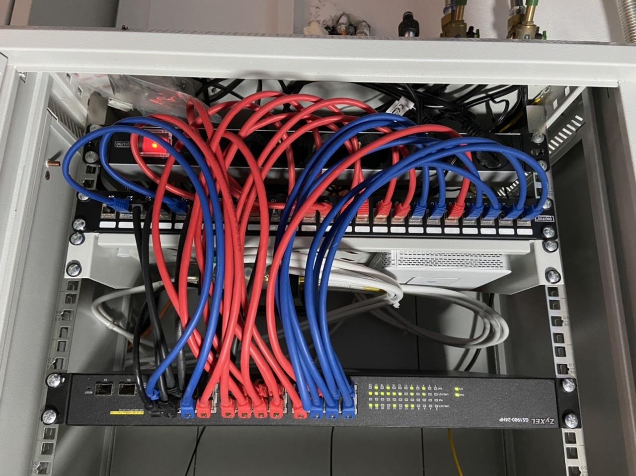

Für den Netzwerk-Schrank einfach genug Platz lassen und direkt an die Wand schrauben. In die Mauer montiert hätt ich sowas noch nicht gesehen, je nach Situation aber vielleicht gar keine schlechte Idee, weil ein Rack mit 45cm doch recht tief ist.
2020/20200425696578.jpg
  •  Florian88
25.4.2020  (#7)
Einn bild sagt mehr als 1000 worte!!!
Danke euch

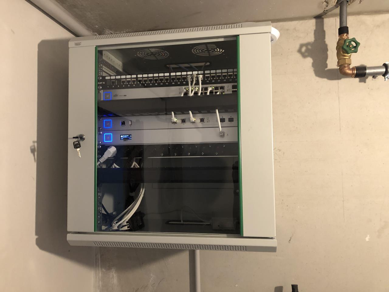

  •  flomax
25.4.2020  (#8)
2020/20200425836273.jpg
zwar nicht so optisch schön 😁

Ich würde den verzinkten Holländer beim Wasser Zähler gegen Messing tauschen ... lg

@AndrBru danke für den Tipp, werde ich machen, kann mir jemand sagen ob es richtig ist das Erdung in der Zählerkasten verlegt wird? So wie am Foto? Andere sagen ja andere nicht.danke

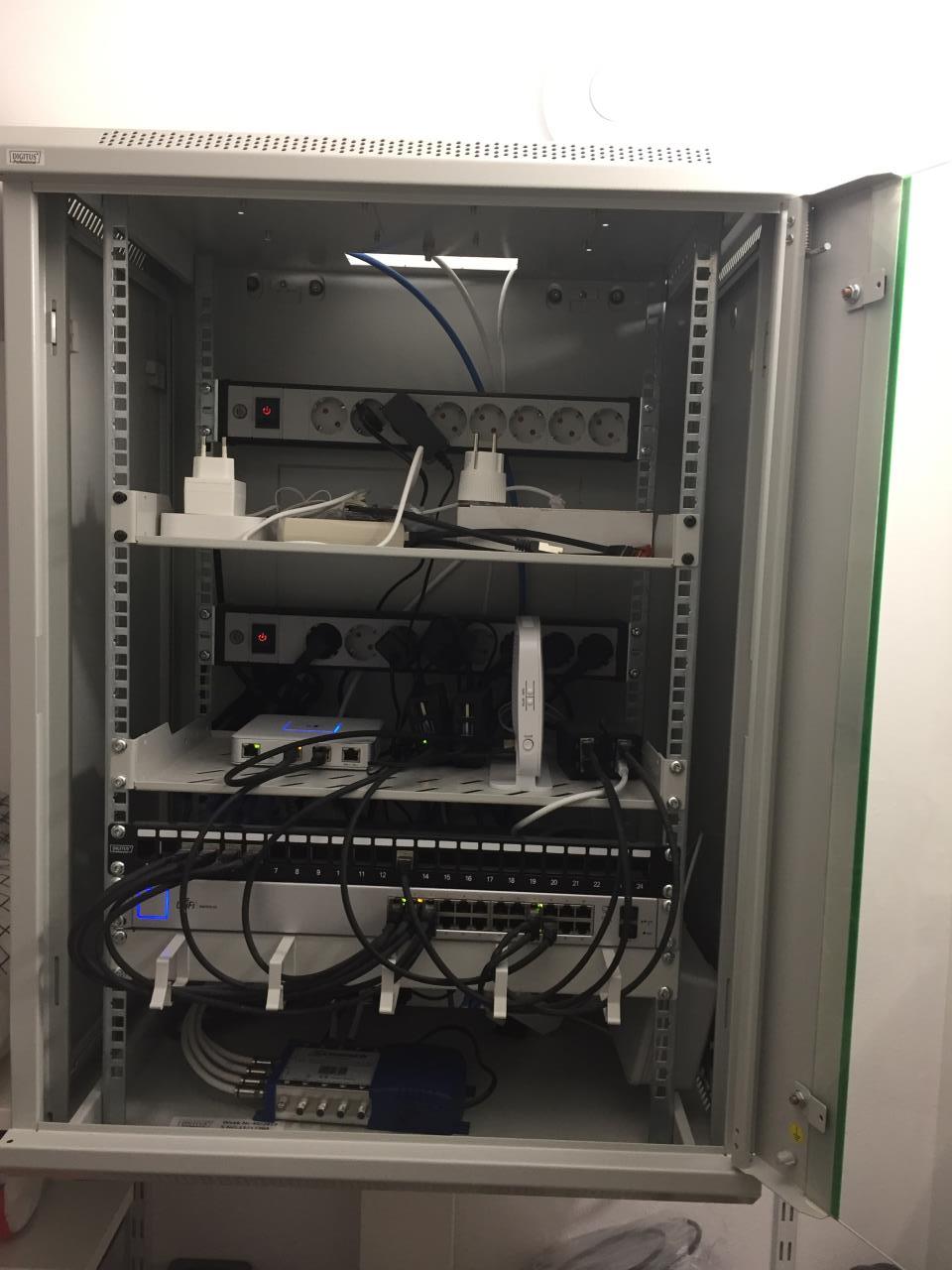

Hallo @Florian88
Ich hab auch den Multischalter im Netzwerkschrank:
2020/20200426562227.jpg

Sat Verteiler einfach in den Schrank rein. Gut ist noch wenn du eine Steckdosenleiste mit Schalter montierst an der alles angeschlossen ist. Wenn du in Urlaub fährst brauchst du nur ausschalten und das komplette Netzwerk + sat zieht keinen Strom mehr

es kommt ein Erdungskabel oft 16mm² vom Zählerschrank zu einer Leiste beim Pod ausgleich.
Also so wie du es hast ist es falsch, man macht unten die Podleiste, oder so eine verbindungsdose und geht dann mit einem Kabel in den Kasten, also dein Staberder gehört raus.
Nur so ein Tipp ohne die falschen Worte zu finden, .... ich würde mir einen Freund oder Elektriker Suchen der sich auskennt, weil auf den Bild sind ein paar Ungereimtheiten, nicht dass du später noch mehr kleine oder größere Problemstellen im Haus hast.
Besprich mit ihm vor Ort alles durch, auch den querschnitt der Schläuche zb für den Eherd wäre ein 25mm gut ... und mir wären es viel zu wenig leerrohre aber das kommt auf das Haus an ...

off toppik @­foobar was hast du für Komponenten verbaut? schaut ja gut aus :-D lg

  •  foobar
26.4.2020  (#17)
AndiBru schrieb: off toppik @foobar was hast du für Komponenten verbaut? schaut ja gut aus :-D lg
Einen Digitus-Schrank vom Conrad, und von oben nach unten Patchpanel, 16 Port Unifi PoE Switch, Kabelschiene, Unifi USG4 Gateway, Unifi Cloudkey2 mit 19" Blende, Steckdosenleiste, Kabelschiene, 2x Unifi PoE Injector 35W.
Bin laut den anderen Bildern aber wohl nicht der einzige hier mit Hang zu Ubiquiti Hardware 😉
