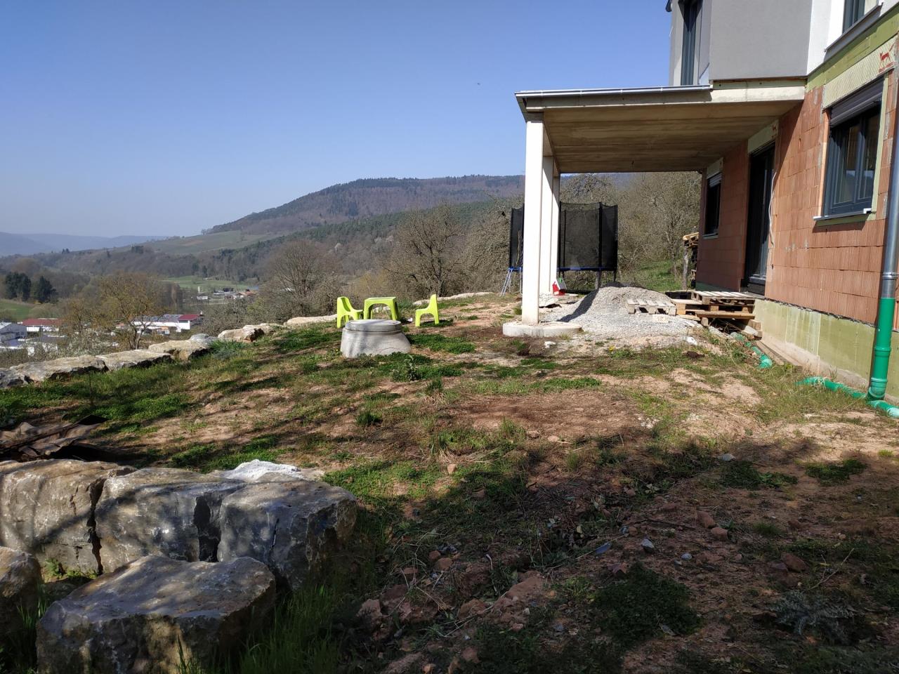

ich muss meinen Garten/Terrassenbereich um ca. 70cm Auffüllen um ebenerdig in unser Haus zu kommen. 50cm Auffüllmaterial und 20cm Mutterboden, was ungefähr 90cbm und 35cbm entsprechen. Genehmigungen vorhanden.
Hier mal ein Bild zur Veranschaulichung:
2020/20200421941121.jpg
Unter der Überdachung soll die Terrasse entstehen, der Rest Rasen.
Aushub von anderen Baustellen wird regelmäßig kostenlos angeboten, teils mit Bodengutachten. Was hier aber gut oder schlecht ist, kann mir niemand so genau beanworten.
Lehmiger Boden soll nicht so gut sein, da schwer verdichtbar und Stauwasser
Mutterboden hat zu viele Setzungen
Steiniger Boden auch relativ schlecht
Boden vom Gala Bauer kostet ein Vermögen.
Wer hat hier Empfehlungen?

Wir hatten auch 80cm zum Aufschütten. Haben 50cm Lehm von den Nachbarn genommen, gut aufgelockert mit der Fräse und dann 30 cm Humus drüber. Der Humus ist gut für den Rasen, der Lehmboden darunter gut für die etwas tiefer wurzelnden Pflanzen, da er Wasser besser speichern kann.
