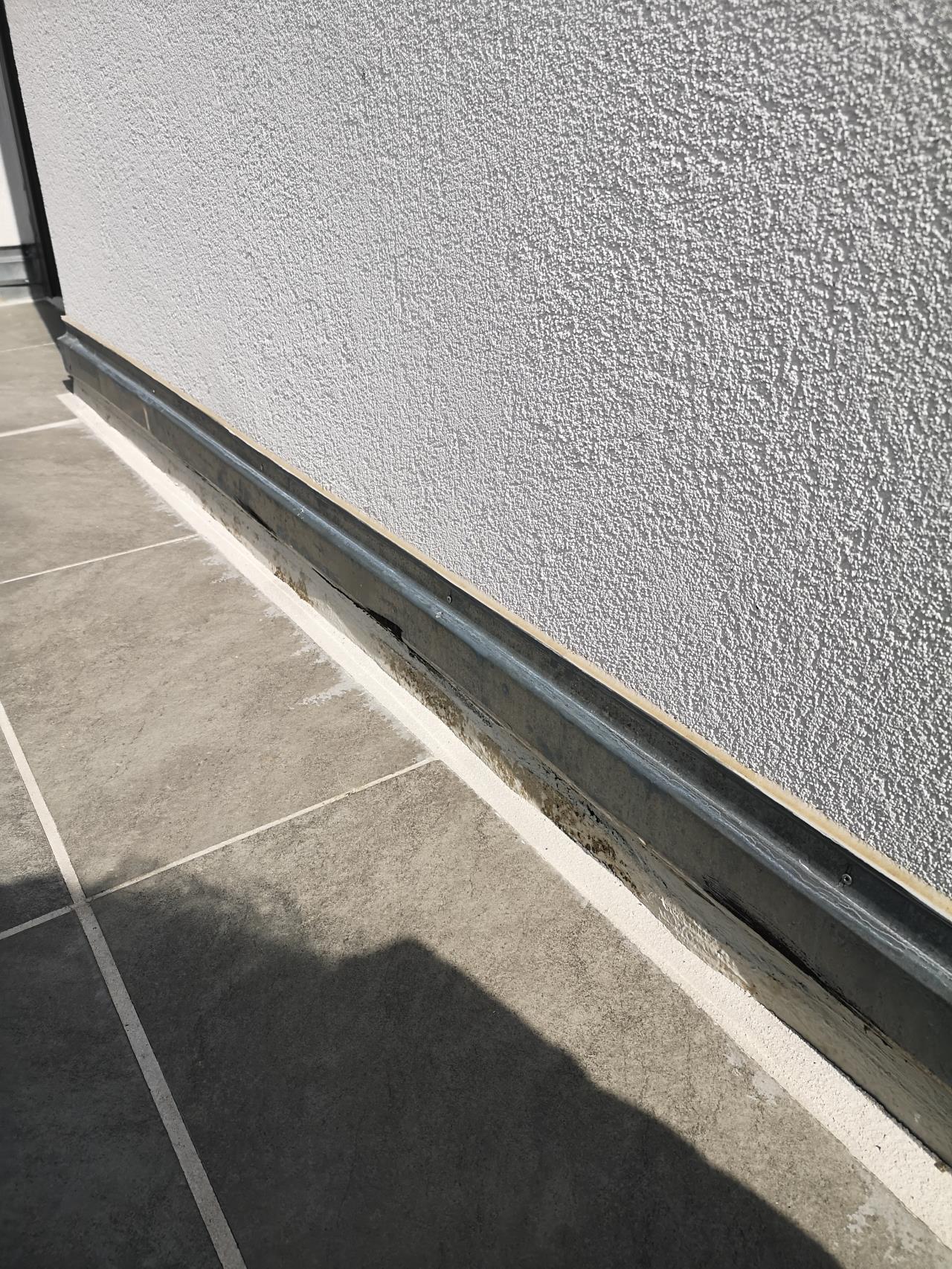

Da ich mich nicht gut in der Baubranche auskenne und gerade dabei bin eine Doppelhaushälfte zu kaufen, fiel mir bei meiner zweit Besichtigung folgendes auf der Terasse im Dachgeschoss auf:
2020/20200419242034.jpg
2020/2020041939031.jpg
Ich habe Angst das dadurch Wasser eintreten könnte.
Die Metallabdeckung wellt sich und man kann sie leicht mit dem Fuß nach innen drücken.
Könnte mir jemand sagen wie dieses Teil genau heißt damit ich dass dem Verkäufer mitteilen kann oder ist das nur ein optischer Mangel?
Vielen Dank im Voraus!

Putzleiste, kappleiste, wandanschlussblech, ...

Dieses Wandabschlussblech, sagt das was aus ob hier Wasser reinrinnen könnte bzw sieht man hier das das nicht korrekt abgedichtet wurde?

das Wanandschlussblech bildet den Putzabschluss in Richtung Boden.
Hinter dem Blech muss die eigentliche Abdichtung hochgezogen werden.
