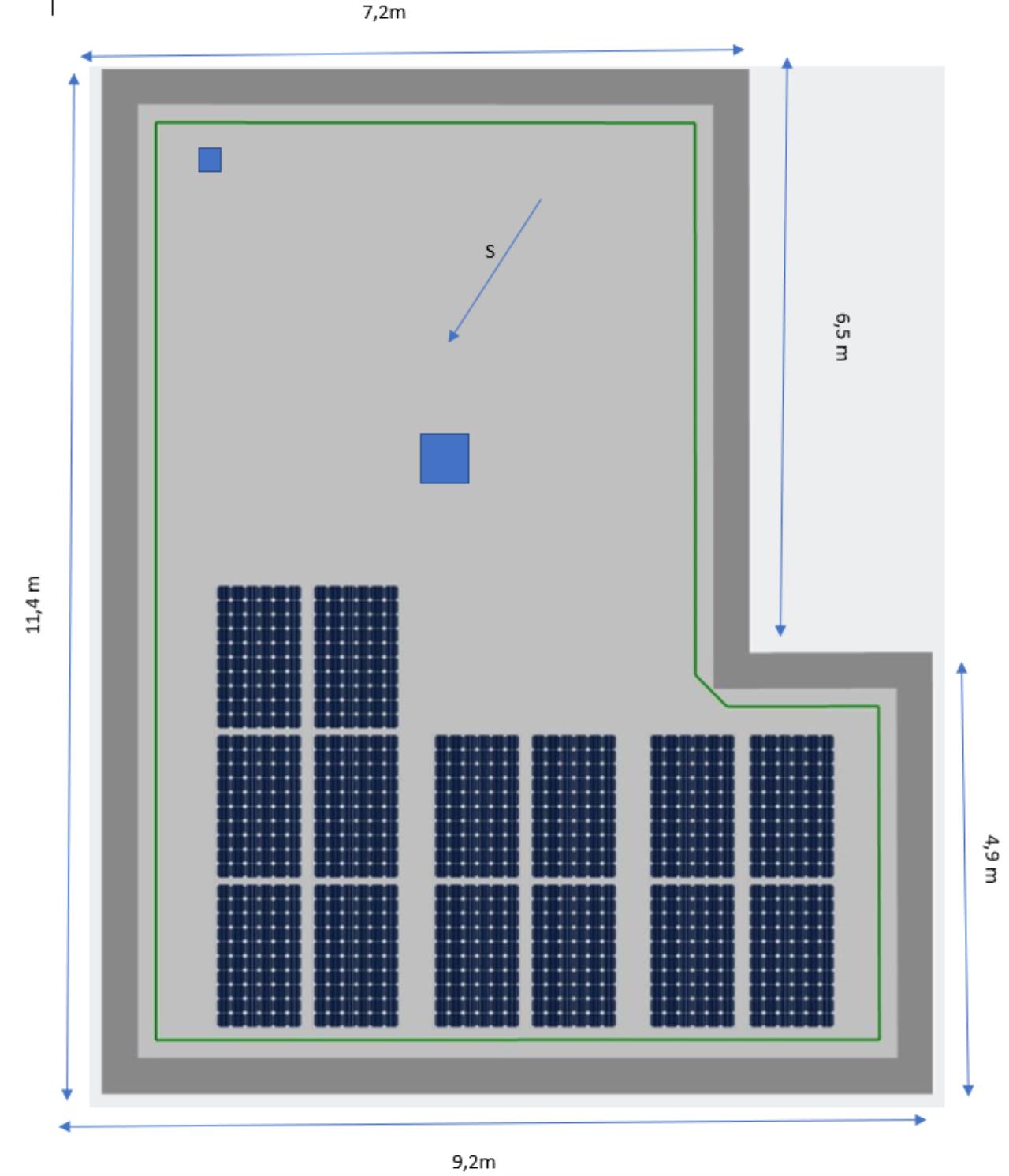

Das Bild bitte nicht zu streng sehen hab ich gerade gebastelt 😅
2020/20200416833056.png
Der Süden (ca) ist eingezeichnet sowie Kamin und Sat.
Denke so wie die Anlage geplant ist, werden wir sie auch machen. Vlt noch die 2 Module mehr.
Hinten ist denke ich nicht so gut möglich aufgrund der Verschattung oder?

MALEX schrieb: Hinten ist denke ich nicht so gut möglich aufgrund der Verschattung oder?
Du kannst dir mit dem kostenlosen Tool Sketchup auch einen Schattenverlauf des Kamins simulieren lassen. Würde sagen, dass genügend weit "oben" im Bild sich schon noch was unterbringen ließe.
Hast du dir auch mal eine Süd Variante durchrechnen lassen? Süd vs. W/O haben halt ganz spezifische Unterschiede, gerade was den Gesamtoutput und die Wintererträge anbelangt. Aber letztendlich ist es immer eine individuelle Sache, was dann besser ist.
Ja, allerdings wurde uns gesagt, dass hier wohl nicht so viel geht weil der abstand zw den modulen auch größer sein muss.
Da würde man keine 14 bis 16 module unterbringen.
Aber ich werds bei dem angebot mal auch durchrechnen lassen. Jedenfalls wollen wir über 4 kwp kwp [kWpeak, Spitzenleistung] kommen damit wir die wbförderung gut ausnutzen :) mehr wäre natürlich auch ok :)
