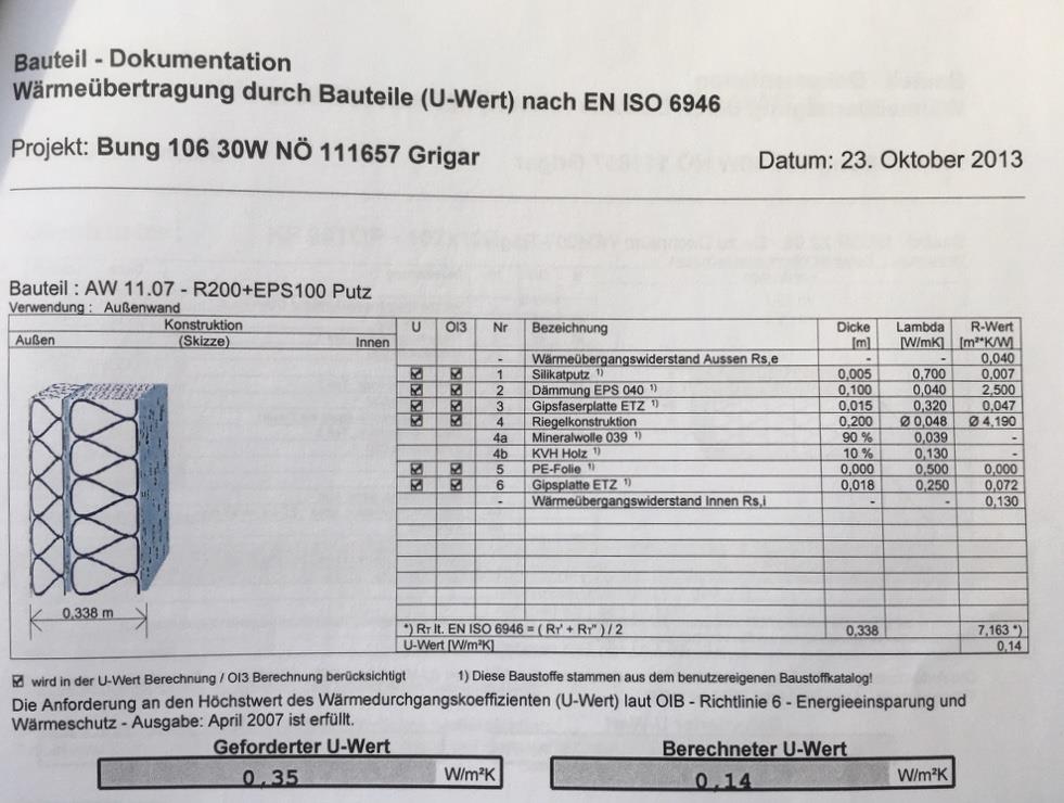

hätte eine sehr interessante Immobilie gefunden. Grundstück und Lage gut. Haus optisch mein Geschmack.
ABER: ich suche eigentlich nach einem Massivbau-Haus. Dieses Haus ist ein Bungalow von ELK.
was ist eure Meinung dazu?
wandaufbau anbei!
vielleicht kann ich mir durch eure Kommentare eine faire Meinung bilden.
danke!

Ja man findet nie das was man sucht? Wenn dir die elk Hütte so passt wie sie ist, und auch der Preis, dann kauf sie! Deine Ansprüche an ein Haus sind in dem Fall eh nicht so hoch?
12.4.2020  (#2)
Hallo
generell hab ich nix gegen ELK,  aber der Wandaufbau hat ka Installationsebene und das geht gar nicht für mich.
lg Wolfgang
