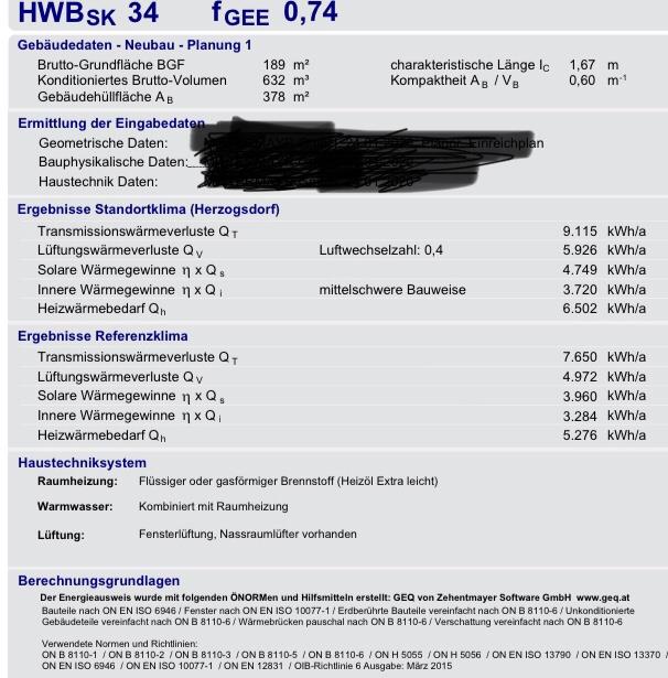

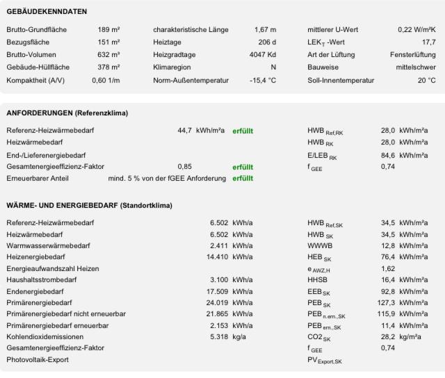

nach einiger Zeit als stiller Mitleser, habe ich ein Thema wo ich aus den anderen Beiträgen nicht die Lösung finde.
Jetzt im Zuge der Aufstockung raus aus Öl oder noch warten?
Unser Installateur hat uns eine LWP LWP [Luftwärmepumpe] (Mitsubishi PUHZ) nahe gelegt - da Alternative zu Öl und Heizkosten halbieren.
mit der Marke der WP WP [Wärmepumpe] wäre ich zufrieden - aber ob es die richtige Systemwahl ist?!
Oder noch 3-4 Jahre warten und dann neuere/bessere Geräte verbauen?
die Installation im Heizraum wäre mit neuer Heizung bzw. nur Aufstockung in etwa die selbe, da Heizraum neu aufgebaut wird.
zum Projekt - Austockung Bungalow
ca. 30 Jahre - thermisch saniert mit 8cm Dalmatiner bei Bestand
ca. 2.000l Öl für 180m2 WNF + Keller (bisschen Holz ist auch dabei aber 2-3 anheizen kleiner "Werkstattofen")
FBH & Radiatoren (1/3 zu 2/3)
Aufstockung Holzriegel 150m2
FBH

Zu Mitsubishi Luft-WP gibt es hier einen nicht wirklich positiven Erfahrungsthread, die Regelung des Gerätes scheint ziemlich steinzeitlich. Da gibt es deutlich bessere Modelle/Hersteller.
Hauptherausforderung im Bestand ist die Vorlauftemperatur für die Heizflächen weit herunter zu bekommen, 35 Grad bzw. niedriger sorgen dafür dass die WP WP [Wärmepumpe] in einem effizienten Bereich läuft, das gilt insbesondere für eine Luft-WP.
3-4 Jahre warten sehe ich nicht als sinnvoll an, größere Sprünge bei Luft-WPs sind nicht zu erwarten. Wichtiger ist es in der Planung die Vorlauftemperatur soweit möglichst zu reduzieren, da ist das größte Einsparpotential im Betrieb.

Bei einer Aufsstockung wird ja einerseits der Neubauteil gemäss Norm heute gebaut. Es wird sich auch ergeben, dass der Bestand ebenfalls eine neue Aussendämmung haben muss.
Die notwendige VL VL [Vorlauf]-Temperatur für die Heizung werden tiefer sein.
Also recht gute Voraussetzungen für eine Wärmepumpe. Welche, das muss in einer genaueren Beurteilung entschieden werden.

Wie ich es verstanden habe wird im OG FBH FBH [Fußbodenheizung] sein  und im EG bleibt 2/3 Radiatoren, richtig? Wenn ja, dann muss tatsächlich über die Vorlauftemperatur nachgedacht werden.

Grundsätzlich sollte der Bestand (EG) so bleiben, da hier schon ein VWS verbaut ist.
die Aufstockung erhält FBH FBH [Fußbodenheizung] und EG bleiben Heizkörper und FBH FBH [Fußbodenheizung]. Verhältnis ist umgekehrt also 2/3 FBH FBH [Fußbodenheizung]
VL ist derzeit bei um 60 Grad aber werde ich mir ansehen
Grundsätzlich gefällt mir der RGK RGK [Ringgrabenkollektor]
Installateur ist "Privat" und war grundsätzlich im Gespräch wegen Aufstockung (FBH, Bad usw.) aber durch den Erlass zu den Ölheizungen auch die Heizung in den Focus gekommen.

Bei diesen doch rel. groben Umbauarbeiten würde ich stark darüber nachdenken die Dämmung im EG zu erweitern, das würde zum Einen den Verbrauch deutlich senken (z.B. 16cm statt 8cm ... ca. halber Verlust durch die Wand) und damit gleichzeitig die Radiatorenvorlauftemperatur deutlich senken. Das würde sich zusätzlich positiv auf die JAZ JAZ [Jahresarbeitszahl] deiner WP WP [Wärmepumpe] auswirken und damit doppelt vorteilhaft sein.
Im Zuge dieser Arbeiten wäre eine Thermografie auch sinnvoll, um ev. Wärmebrücken zu entschärfen. Kostenseitig sind die Gerüstkosten Sowiesokosten und der Anschluss zw. EG und OG vereinfacht sich auch, wenn unten neu gedämmt wird.
Ich würde eine Energieberatung erwägen, manchmal kann man mit rel. wenig Mehraufwand eine deutliche Verbesserung erzielen.
