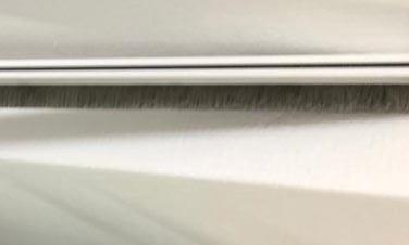

Unser Insektenschutzrollo (Rekord oder Schlotterer) ist leider bei der eingeklemmten Gummilippe in der Bürstendichtung gerissen.
Kann ich das selbst reparieren? Also wie finde ich das richtige Rollo und wie demontiere ich das alte Rollo?
