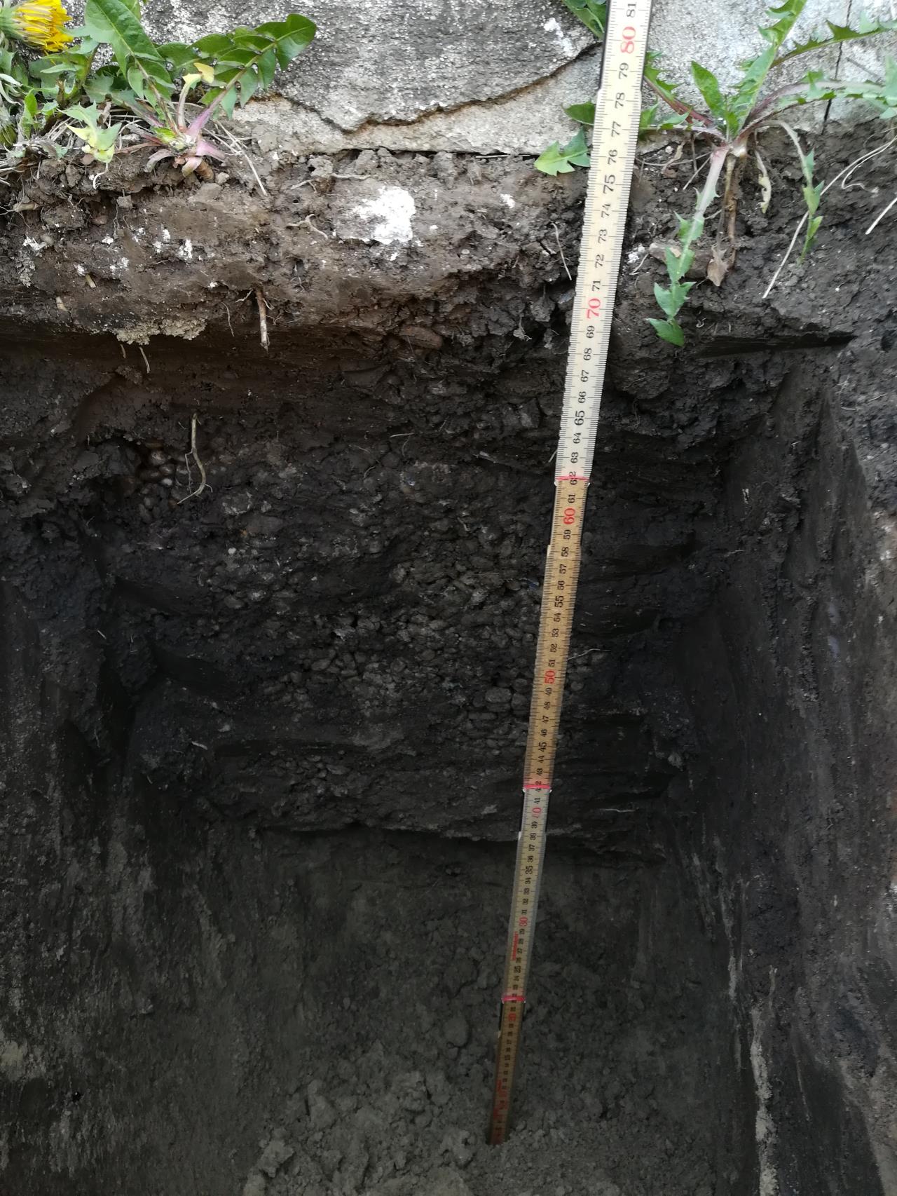

aktuell ist mein Einreichplan genehmigt und ich befinde mich in den Verhandlungen mit den Baumeistern. Leider ist mir das Thema mit dem Keller bei dem Unterfangungsbereich noch nicht gank klar.
Ich muss für die Errichtung meines Kellers (geschalte Bauweise) das Nachbargebäude teilweise unterfangen. Wie das Unterfangen funktioniert ist mir soweit bekannt. Nach meinen Überlegungen kann ich Kellerwand beim Nachbargrundstück nur einseitig geschalt erstellen. Ich frage mich nun wie die Isolierung und Dämmung von Außen erfolgt. Benötigt man dies überhaupt bei einer Unterfangung oder nicht?
Danke für eure Hilfe!

es geht um mein EFH und das Wohnhaus des Nachbarn (Wohnbereich).
Das Nachbarhaus ist schon älter und steht soviel ich erkennen kann auf einem Streifen/Ringfundament. (siehe unten).
Nach der Unterfangung beim Nachbarn habe ich eine Betonwand an der anschließend mein Keller beginnt.
Meine Frage ist jetzt wie ich meinen Keller gegen Feuchte und Kälte isoliere/dämme wenn ich keinen Platz für die Flämmung der Bitumenbahn und kleben der Dämmung zur Verfügung habe.
Hoffe ich konnte Klarheit schaffen.

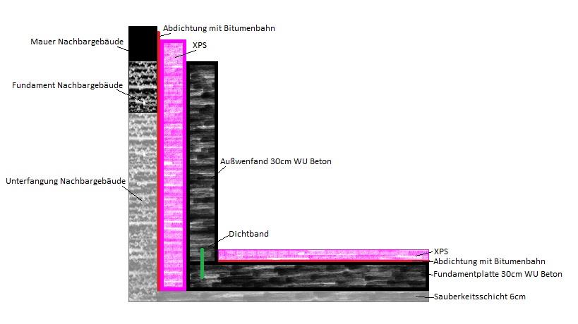

danke für die Info. Habe nun mit zwei Baumeister geredet und die würden folgende Variante (siehe Bild) vorschlagen.
Bitumenbahn wird an die Unterfangung geflämmt/gespachtetl und das XPS wird dann an die Abdichtung geklebt. Anschließend eine einseitige Schalung und mit WU Beton füllen.
Was haltet Ihr davon? Für mich klingt es einleuchtend.

15.4.2020  (#6)
Also da sind ein paar Sachen, die nicht passen.
1. deine Kellerabdichtung entspricht keinem üblichen Konzept (also naja üblich vielleicht schon emoji )
2. die 'Abdichtung' am Nachbargebäude ist völlig sinnlos, weil sie keine Verbindung zu deiner Abdichtung hat
3. Schalsteine muss man auch mit Beton verfüllen, wenn er nicht von Hand mischen will, wird der Betonwagen kommen müssen? Er kann mit Betonsteinen arbeiten. Ich denke es ist fast egal wie er das macht, sollange die Statik passt.
Ich habe bei mir für ein Unterfangung einseitig geschalt und ausgegossen. Es ist dabei gefährlich, dass es die Schalung drückt!
2020/20200415331549.jpg
Ich würde:
1. den Lastfall bestimmen (lassen) ... http://www.teutenberg.de/abdichtung/lastfaelle-nach-din-18195/
2. ein dafür geeignetes Konzept erarbeiten lassen
3. darauf achten, dass die Abdichtung an allen Stellen verbunden ist, sonst ist sie nämlich sinnlos!
Aus meiner Erfahrung sind viele Baumeister froh, wenn du mit einem fertigen Konzept kommst, das rel. einfach umzusetzen ist.

Dämmen würde ich wie üblich mit XPS außen, wobei Innendämmung auch möglich wäre- zB mit Schaumglasplatten.
Da ja nur ein relativ kleiner Bereich unterfangen werden muß könnte der Beton sicher auch von Hand gemischt werden.
Feuchtigkeitsabdichtung je nach Lastfall und Nutzung deines Kellers.
Nur das Abdichten des Nachbarfundaments mit Bitumenbahn würde ich lassen.
