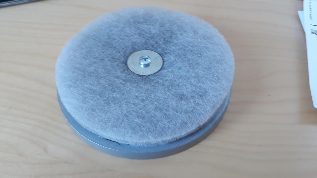

Bislang haben wir die ganzen Filter immer beim KWL KWL [Kontrollierte Wohnraumlüftung]-Lieferanten bestellt, aber aufgrund von "Apothekerpreis" habe ich mir die jetzt online gekauft.
Die Gerätefilter sind eh leicht zu finden.

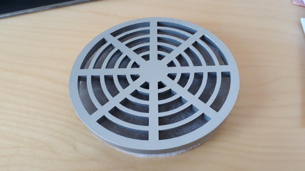

Aber in ein paar Räumen haben wir KWL KWL [Kontrollierte Wohnraumlüftung]-Metall-Bodenventile (könnten, zumindest der Optik nach, von Poloplast sein), dazu finde ich auf Anhieb keine Filter.
Die Filter haben ca. 14,2 cm Durchmesser und sind ca. 2 bis 2,5 cm hoch.
Vermutlich ist die Filterwirkung an dieser Stelle nicht so wichtig, da die wohl in erster Linie dafür da sind dass nix in das Ventil reinfällt.
Bin mir sehr unsicher was ich hier nehmen soll. Kann jemand Tipps geben?

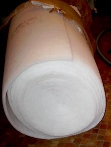

Guten Morgen,
sehr einfach ... es handelt sich um einen "Flachmedien"-Filter in G3 oder G4.
Einfach pro m2 oder in Rollen kaufen ... "Flachmedien"-Filter in G3 oder G4 in 2cm Dicke.
Es wird notwendig sein, Ihren Filter in "rund mit einem Durchmesser von 14,2 cm" zu schneiden, das ist nicht das schwierigste emoji

Hier würd ich auch eher Filtermatten kaufen und selber schneiden, das kostet quasi nix! Und das Filtervlies kannst auch gleich in der Corona-Maske einsetzen, dann kannst die Filterstufe selbst regulieren emoji

danke euch. ich werds mal probieren. kann ja nicht viel verhackt sein.
hab mir jetzt einen m² bestellt, damit sollte ich ein halbes leben auskommen und kostet wirklich quasi nix.
