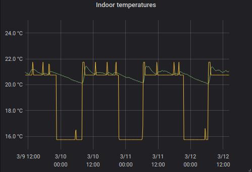

2020/20200406199604.png
Auf meiner alten Heizung (Öl) hat das etwa so ausgesehen. Gelb ist die Raumsolltemperatur. Die knapp 16°C sind dabei die Nachtabsenkung. Die Innentemperatur (grün) schwankt dabei um <0.3°C (außer am Morgen, weil nicht besonders gut ausgeregelt oder wenn die Sonne kommt). Die Brennerlaufzeit pro Start liegt da unter Tag etwa bei 25 Minuten und es werden etwa 4 Starts am Tag gemacht --> d.h. bei 32kW ca. 60kWh/d also etwa 2.5kW Heizlast.
Zur Raumhysterese: Die Raumsolltemperatur wird vom Sollmittel (21.5°C) um 0.2° nach oben geschalten, sobald der Brenner startet, d.h. ausgeschalten wird erst bei 21.7°, danach wird die Raumsolltemperatur auf 21.3° nach unten geschaltet. Für einen 15kW Brenner sollten sich diese Laufzeiten daher ca. verdoppeln (nahe eine Stunde pro Einschaltvorgang).
Bei unterschiedlicher Heizlast variert in diesem System nur das Ausschaltintervall --> weniger Starts. Die Last beim Einschalten wird nur durch die Raum+Heizwassermasse definiert.
Mir ist gerade aufgefallen, dass die Temperaturen im Bild etwas anders sind. Die Aufzeichnung ist schon ein paar Jahre alt, vermutlich hatte ich da etwas andere Temperaturniveaus eingestellt.

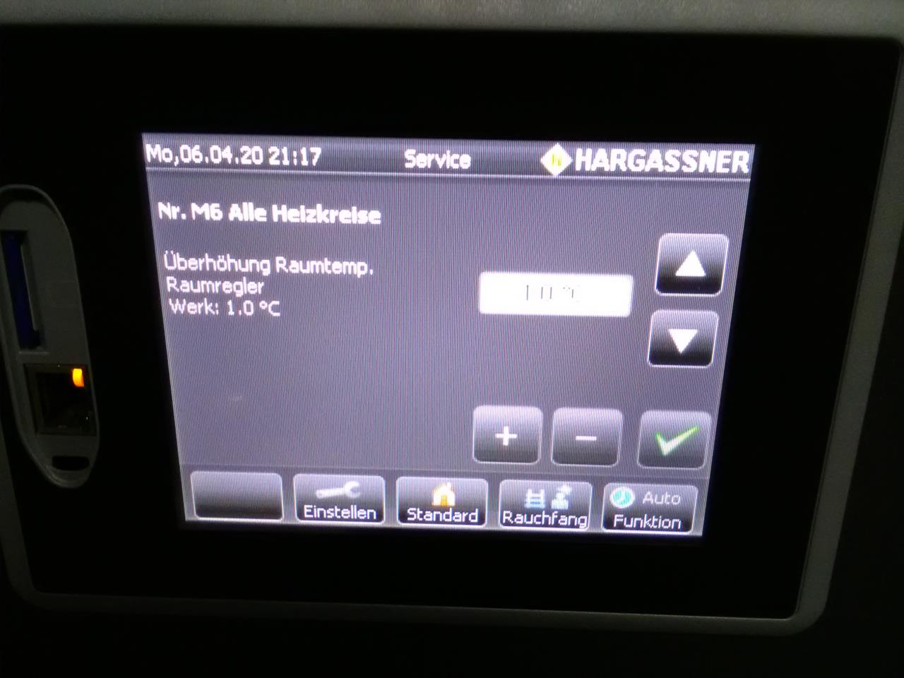

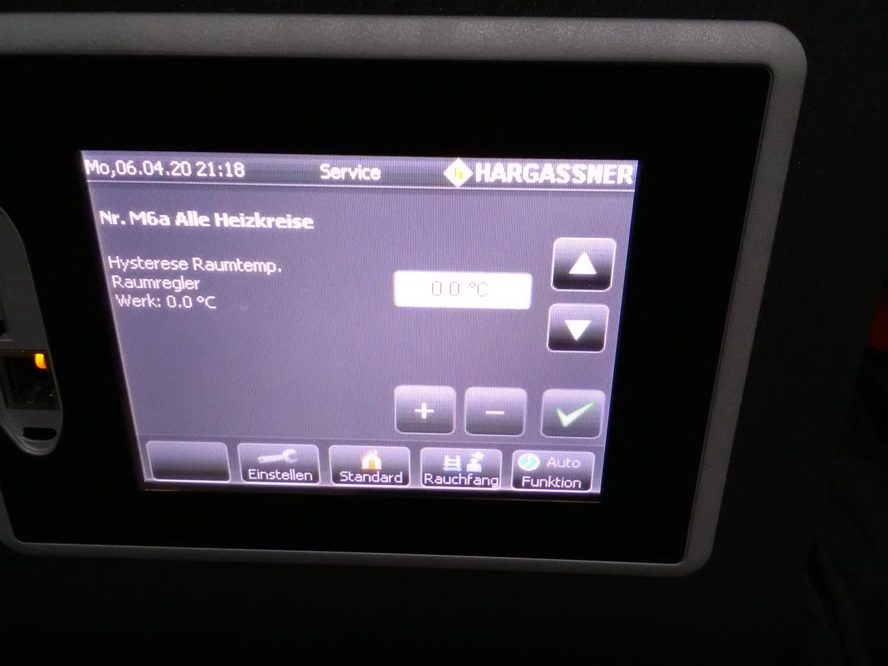

6.4.2020  (#11)
2020/20200406479253.jpg
2020/20200406217354.jpg
6.4.2020  (#12)
Sehr interessant, ist in der Parameterdokumentation (Service-manual) gar nicht enthalten, in der Bedienungsanleitung schon (aber ziemlich versteckt ... d.h. ohne das Wort Hysterese)
Welche Fernbedienung hast du? Das kann eigentlich nur mit einer der digitalen funktionieren ...
In welcher Granularität lässt sich die Hysterese verstellen? 0.1°C ?
Dann würde das wohl tatsächlich mein Problem lösen ..., ganz ohne Loxone emoji
