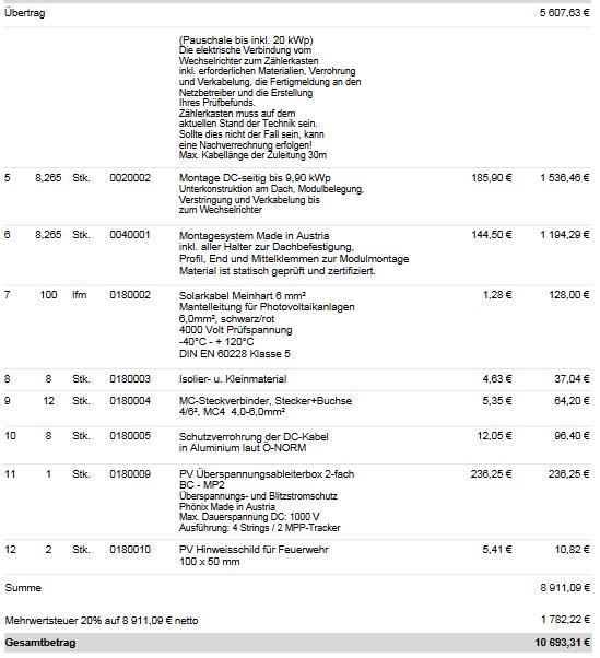

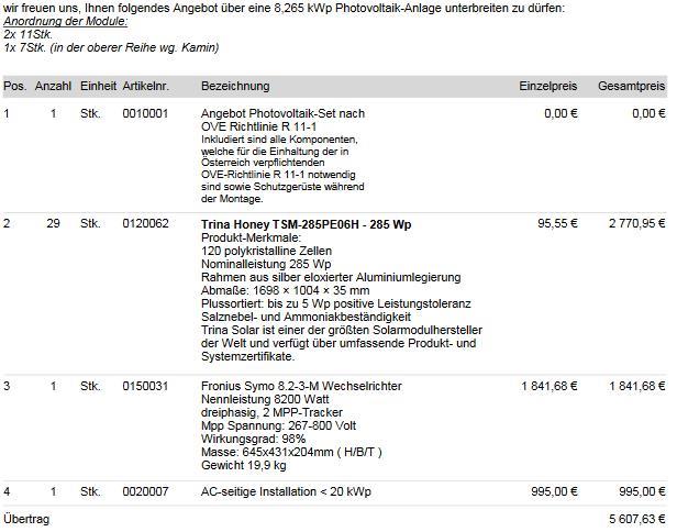

Das erste Angebot:
2020/20200326495089.jpg
2020/20200326654168.jpg

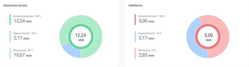

Überdies wurde mir diese Grafik für den Eigenverbrauch übermittelt:
2020/20200326696563.jpg

Dein Angebot 1 kommt mir sehr bekannt vor. Ich glaube von der Firma habe ich auch eines eingeholt. 285er poly sind halt schon ziemliche Ladenhüter. Wenn ich jetzt eine riesige Freifläche habe, wo nur der Preis pro Watt zieht, kann man das vielleicht machen, aber nicht wo die Fläche deines Dachs limitiert.
Bei Angebot 2 sagt mir der WR WR [Wechselrichter] nichts, noch nie gehört. Grundsätzlich macht man beim WR WR [Wechselrichter] auch eine Unterdimensionierung im Vergleich zum Generator. Bei dir wäre das Gegenteil der Fall, wenn der bis 10 kW geht. Ist hier der Anschluss und die Montage dabei?
