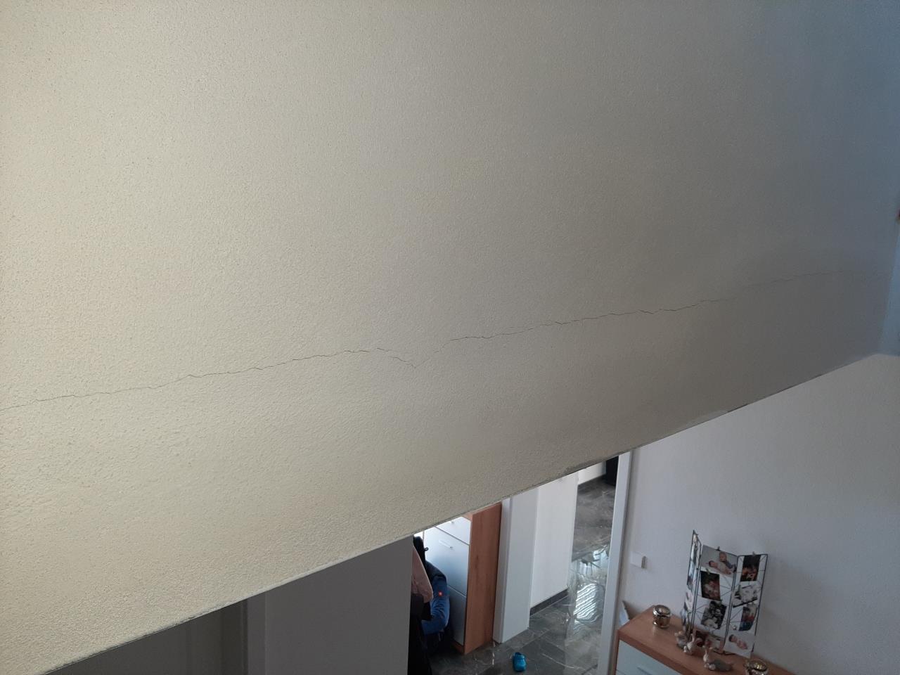

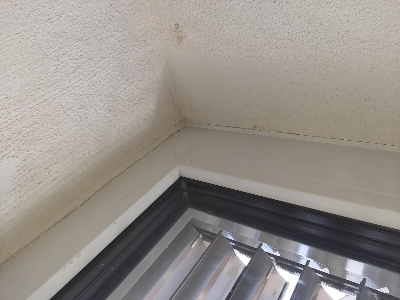

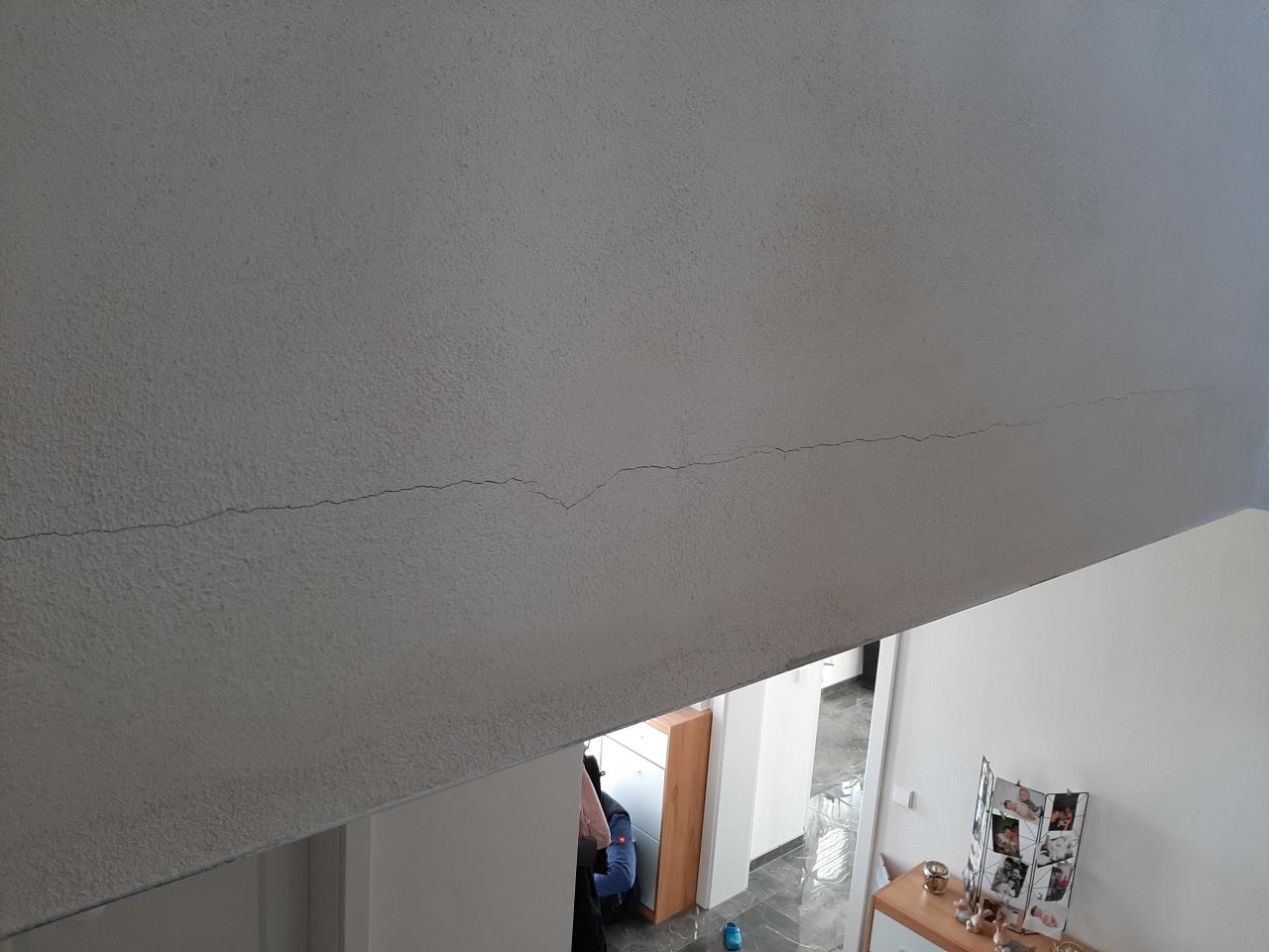

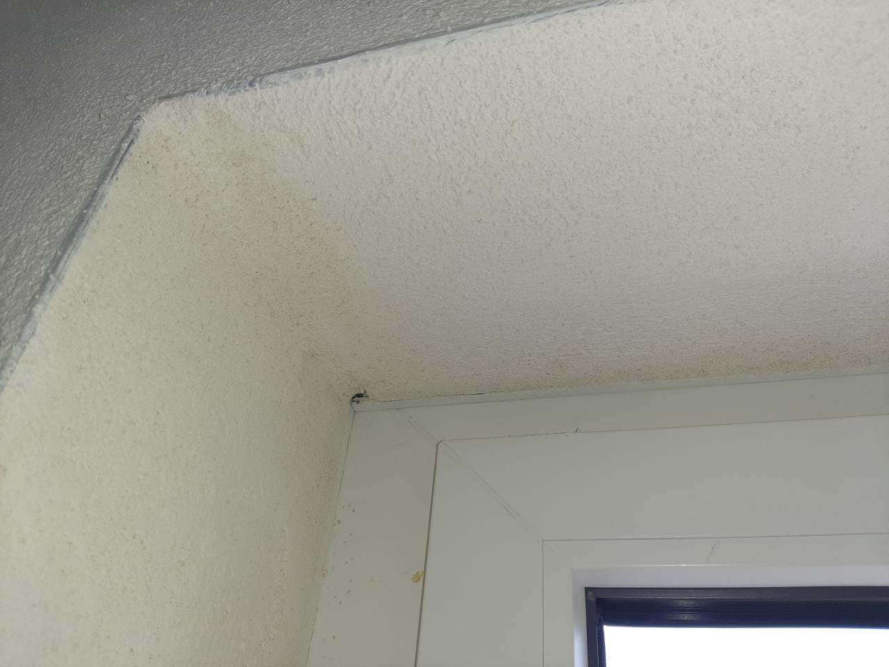

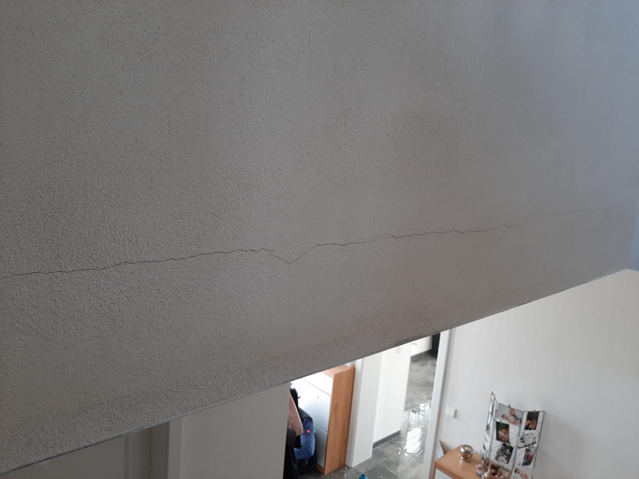

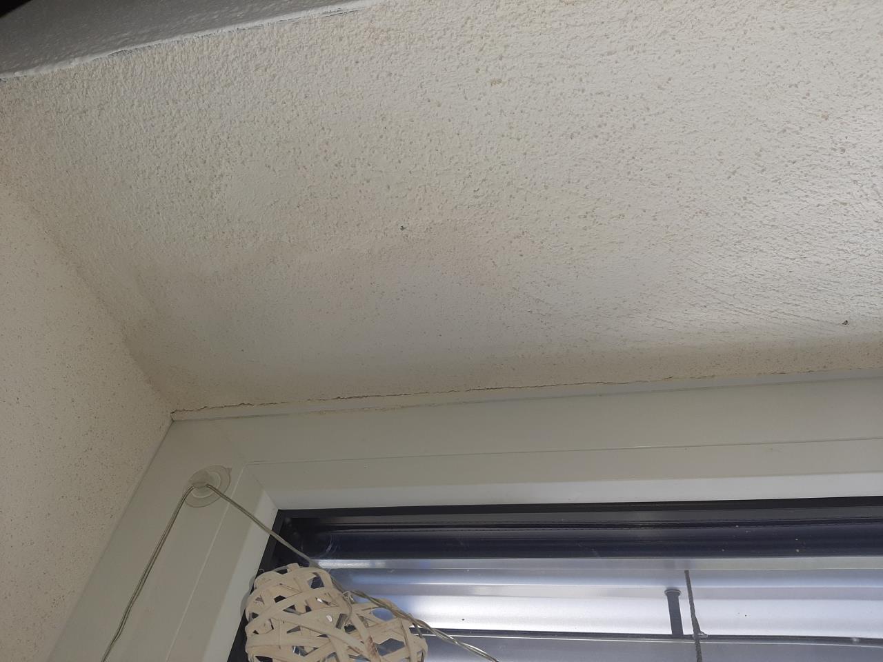

Danke für die erste Stellungnahme, hab im Anhang ein paar Fotos einiger Problemstellen!
Habe auch schon mal bei 2-3 Fensterlaibungen den Putz weggekratzt und hinter den APU-Leisten waren immer Lufteinschlüsse...

Das Bild am Fenster würde ich so interpretieren, dass das Fenster mehr Bewegung macht als die APU-Leiste ausgleichen kann. Ich würde die Stabilität der Fensterrahmen genauer anschauen, schon sehr oft eine mangelhafte Montage erlebt.
Beim schrägen Riss über dem ?Träger? wäre ich mir auch nicht sicher, ob der nicht statisch bedingt ist, d.h. darunterliegend eine Spannung in den Putz eingebracht wird.

beim Längsriss fehlt die Armierung.Da beim Kalk-Zementputz kein Textilglasgewebe eingelegt werden darf,muss dieses aufgespachtelt werden und anschließend die Reibstrucktur ergänzt werden. Vermutliche Ursache:Unterschiedlicher Putzgrund(Beton und Ziegel usw.).
Bei den Rissen zu den APU-Leisten schließe ich mich der Meinung von" taliesin an,es kommt in meiner Baupraxis sehr oft vor,dass die Fenster u.Türelemnte nicht ordentlich verschraubt sind.
Die Risse sind relativ einfach mit einem Repa-Acryl zu sanieren.(Wenn die Risse ruhent sind).

HGOTT schrieb: Wenn die Risse ruhent sind
Bei der vermuteten Ursache müsste man das aber zuerst sicherstellen, aber sicher eh was du meintest.
