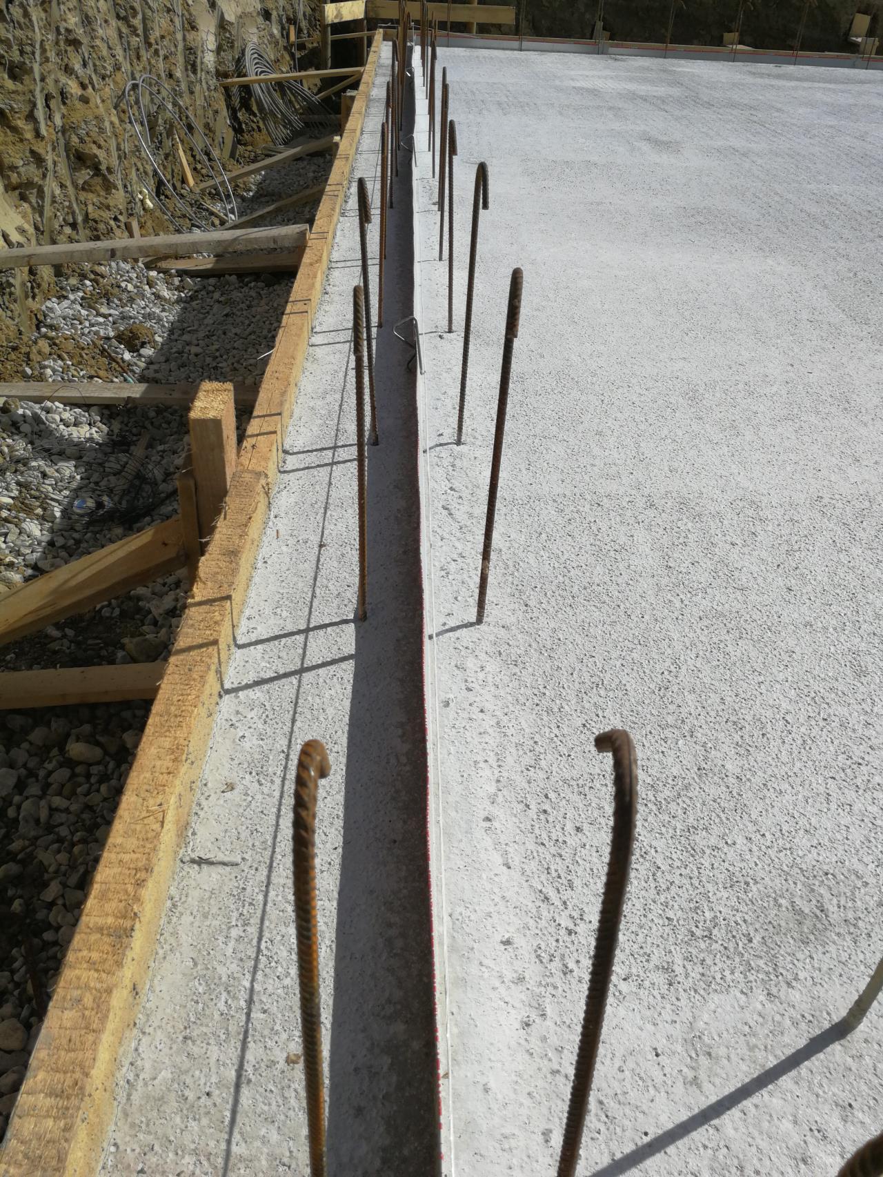

auf dem Bild erkennt man es nicht soo gut aber hier hat das Fugenblech (Contaflexactiv) ein wenig "Schlagseite" bekommen (man erkennt es im ersten Drittel Anhand der Richtschnur). In Wirklichkeit schauts ein wenig schlimmer aus und man erkennt es mit freiem Auge wenn man davor steht. Das Fugenblech ist an den Stößen 10 cm überlappt (an einer Stelle jedoch "nur" 8cm) und mit Klembügeln fixiert. Die ganze Geschichte schaut eigentlich recht stabil aus. Trotzdem habe ich ein wenig Angst dass das Fugenblech beim betonieren der Wände nicht umknickt?!
2020/20200314726747.jpg
Was denkt Ihr? Ist meine Angst begründet oder kann das Blech tatsächlich nicht einknicken?

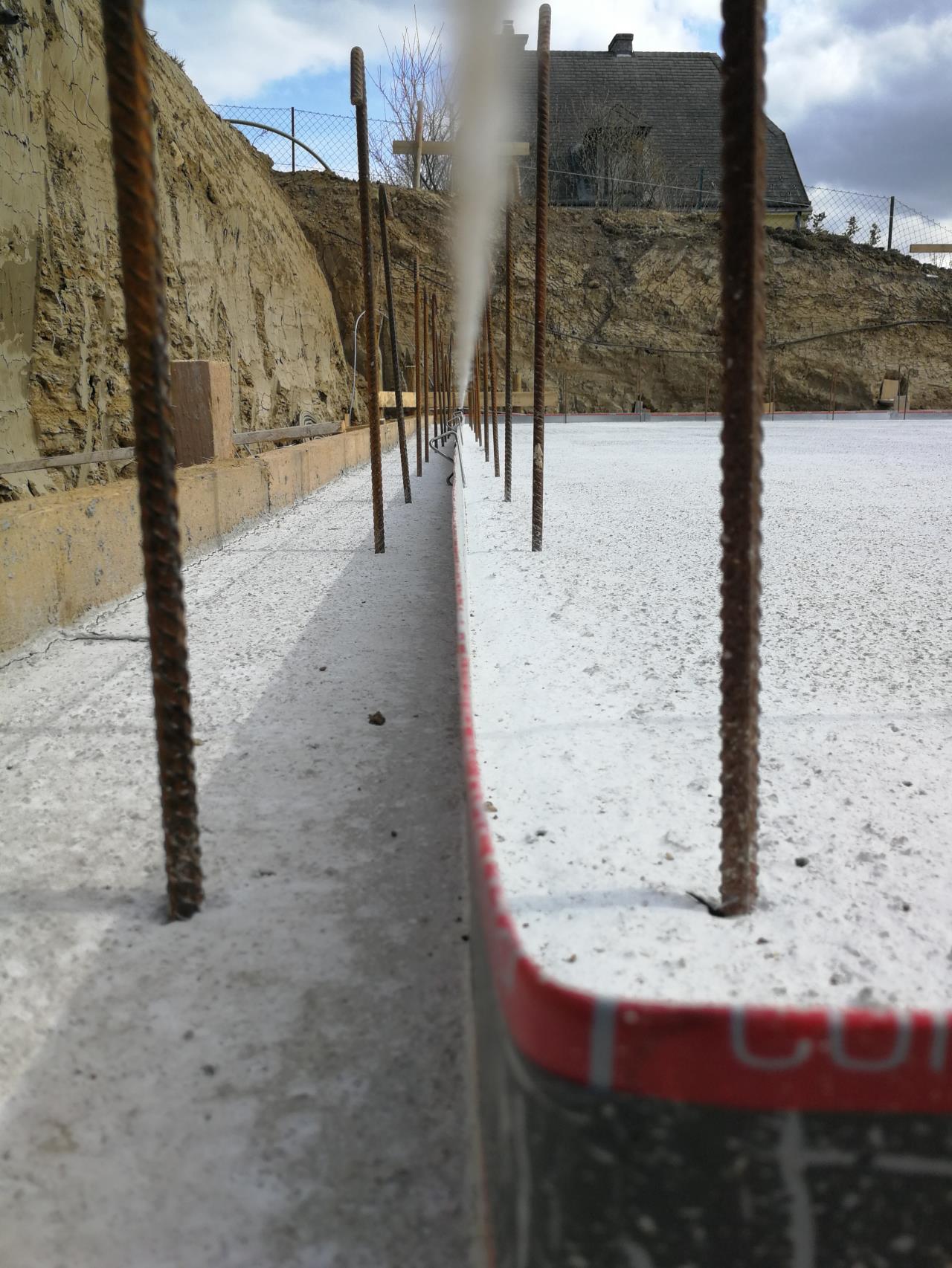

Ev. erkennt man es hier besser?

  •  ap99
14.3.2020  (#2)
Jopraxl schrieb: ein wenig "Schlagseite" bekommen
Du meinst, weil das Fugenblech nicht 100% im Lot ist? ... da hätte ich keine Bedenken.
Die Verarbeitungsrichtlinien bzw. Zulassung sagt:
+ Lagesicherung erfolgt über Montagebügel mindestens 1 Stk je m.
+ mind. 40 mm Einstand (max. die halbe Blechhöhe).
+ beschichtete Seite außen (zum Erdreich/Wasser ausgerichtet).
+ Überlappung bei Stößen 10 cm mit Stossklammer.
... vielleicht täuscht die Perspektive, mir erscheint der Bügelabstand ein wenig zu groß.
Edit: am unteren Foto (oberer Rand) ist der Bügelabstand eindeutig zu groß.

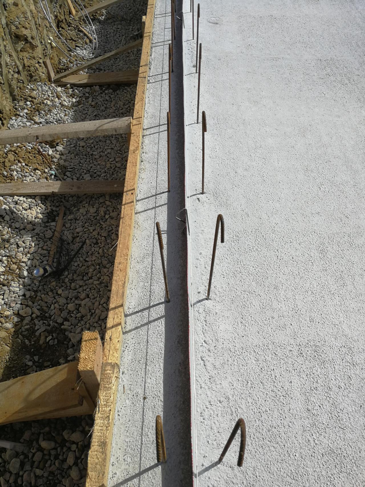

ap99 schrieb: Du meinst, weil das Fugenblech nicht 100% im Lot ist?
Das macht mir weniger Sorgen. Man erkennt es schwer aber das Fugenblech ist nicht im 90° Winkel zur BOPLA. Es sind eher so 80° (zum Arbeitsgraben hin) auf einer Länge von 2-3m. Grundsätzlich schaut die ganze Sache recht stabil aus, das Fugenblech ist auch bis zum angegebenen MAX Zeichen darauf im Beton. Meine Befürchtung ist aber trotzdem dass das Fugenblech beim betonieren der Wände in diesem Bereich quasi umgelegt wird. Berechtigt??
Stoßklammern sind eher so alle 2m gesetzt. Ich nehme an das ist der vorgefertigten Fugenblechlänge von 2,25m geschuldet.
Ich versuche es mit noch einem Foto:
2020/2020031492642.jpg

  •  ap99
15.3.2020  (#4)
Jopraxl schrieb: Man erkennt es schwer aber das Fugenblech ist nicht im 90° Winkel zur BOPLA.
Da ich davon ausgegangen bin, daß die Bodenplatte waagrecht ist, bedeutet 90° Winkel das selbe wie 100% im Lot :)
Jopraxl schrieb: Meine Befürchtung ist aber trotzdem dass das Fugenblech beim betonieren der Wände in diesem Bereich quasi umgelegt wird. Berechtigt??
Ich hätte keine Bedenken, auch wenn die Montagebügel alle m fehlen. (ich gehe davon aus, daß die Wände jemand betoniert der das regelmäßig macht und kann)
  •  NTWK
15.3.2020  (#5)
für diejenigen, die so ein fugenblech schon verarbeitet haben ist diese diskussion wohl eher was fürs faschingsblatt. da musst schon vorm betoneinbringen mit der rüttelflasche genau drauf knallen, damits das blech umbiegt. also nur vorsätzlich und da würds schwierig werden.

  •  flomax
15.3.2020  (#7)
emoji, ganz ehrlich, so schön gesetzt kannst eigentlich nur noch danke sagen

  •  ap99
15.3.2020  (#9)
@NTWK
wenn jopraxl Erfahrung mit (explizit diesem) Fugenblech hätte, hätte er wohl nicht nachgefragt. Deine Überheblichkeit ist nicht angebracht.
Bei den geschätzten 50 cm Abstand bei den Wandanschlussbügeln (die meinte ich) bin ich bei dir, die sind fürs Faschingsblatt.
