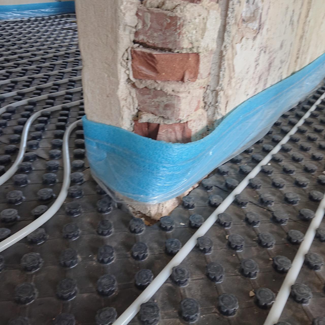

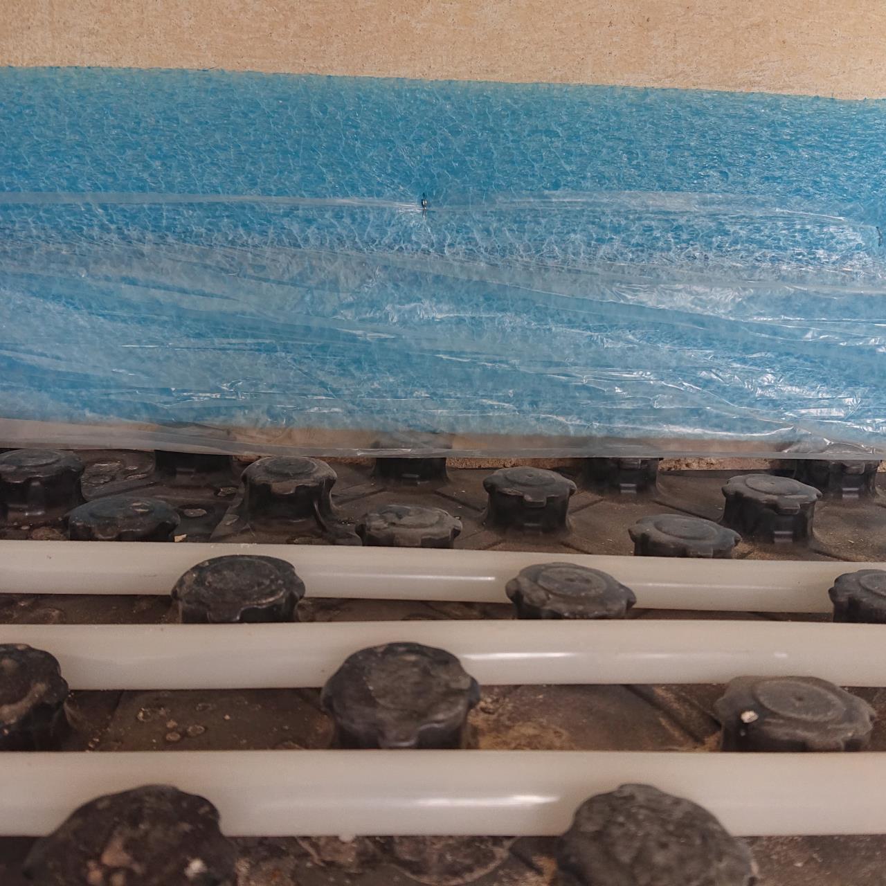

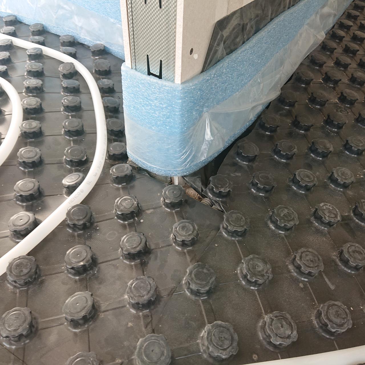

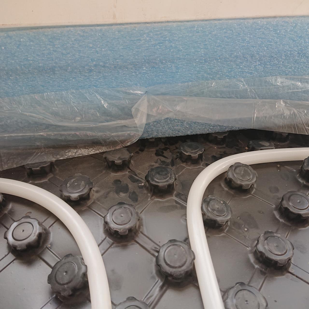

Lieben Gemeinde,
Was meint ihr zu dieser Randstreifenverlegung/Entkoppelung.
Es soll Zementestrich in den nächsten Tagen draufkommen und uns kommt es sehr merkwürdig vor, dass der Randstreifen teilweise angetackert ist mit der Folie, die lose hängt oder eben sogar an der Wand befestigt ist. Weiters ist bei einer Stelle am Rand der Wohnung der Estrich dann zu niedrig und es wurde keine Trittschalldämmung unter der Folie verlegt.
Rohre liegen auf der Betondecke auf, auch ohne Trittschalldämmung dazwischen.
Die Aufbauhöhe ist leider sehr begrenzt aber Entkoppelung sollte ja doch so gut wie möglich sein.

So wie es momentan ist, darf es nicht bleiben. Sonst könnt ihr euch den Randdämmstreifen gleich sparen. Eure Zweifel sind berechtigt!
Es müssen alle Bauteile durch den Randdämmstreifen getrennt werden, um eine Schallübertragung zu vermeiden. Das Prinzip habt ihr ja offensichtlich verstanden.
Die klare Folie gehört dann nach vorne heraus gezogen und verhindert, dass der Estrich am Rand in Spalten hinunter rinnt. Zementestrich ist eher auf der festen Seite und nicht direkt "flüssig", bei Fliesestrich müsste man noch viel genauer arbeiten.
Eine Feinheit die auch bei schöner Verlegung oft ignoriert wird ist, dass die Tackernadeln ebenso eine Schallbrücke darstellen, wenn sie von der Höhe her noch im Estrich verschwinden.
Dort wo die Rohre dicker sind als Schüttung und Trittschalldämmung und damit höher liegen, was oft bei längeren Abflussrohren der Fall sein kann, spart man die Trittschalldämmung aus und legt eine dünne Folie wie Steinophon drüber.
Wenn gar keine Trittschalldämmung (zB 2 oder 3cm dicke Styroporplatten) verlegt wurde, ist die Frage was genau ihr beauftragt habt.

Sowohl Randdämmstreifen, Folie und Tackernadeln sind uns mittlerweile ja klar, danke für die Bestätigung unserer Vermutungen.
Das mit Steinophon werden wir noch ansprechen, bzw. wenn ich das richtig sehe ist das ja eine Art Randdämmstreifen, dh. es könnte auch der blaue der hier verwendet wurde auch verwendet werden um zumindest eine gewisse abkoppelung zu erreichen?

Habt ihr unter den schwarzen Klippmatten keine Trittschalldämmung? Weil dann könnt ihr euch alle anderen Massnahmen auch gleich sparen...
  •  Sanierungsfrage
12.3.2020  (#6)
unter den klippmatten sind größtenteils (ausgespart wurden kleine Stellen und Rohre) schon verlegt. 1.5cm dicke Platten.
Das Bauunternehmen hat sich noch gemeldet vorhin und Nachbearbeitung zugesagt, ich will davon ausgehen, dass es danach dann passt, danke auf jeden Fall mal für alle Hinweise und Antworten!
Sollte aber noch jemandem etwas dazu einfallen, jederzeit gerne :)
17.3.2020  (#7)
Der Verleger hat die Folie wohl gar nicht verstanden emoji Wie er die jetzt noch auch die Trittschalldämmung runterlegen will? Das wird zäh. Schau dir das auf alle Fälle nochmal an, bevor der Estrich reinläuft.
