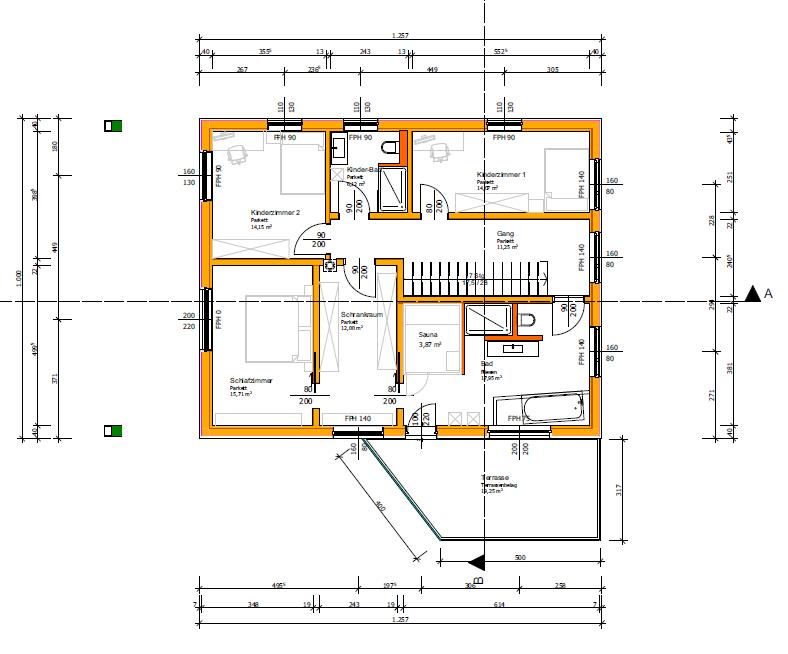

Aus dem entstandenen Raumkonzept und einigen Diskussionsrunden mit Vater und Bruder entstanden daraus unzählige "erste" Entwürfe und Variationen. Jeder dieser Entwürfe hatte seine Eigenen Vor und Nachteile. Irgendwann habe ich aufgehört mitzuzählen.
Doch mit der Zeit hat sich ein Entwurf herauskristallisiert und wurde immer weiter verfeinert.
Mit diesem Entwurf sind wir nun zu lediglich zwei lokalen Baufirmen um uns dafür ein Angebot einzuholen.
Da mein Bruder bei einem regionalen Bauunternehmen als Zimmerer tätig ist und die Angebote sehr ähnlich waren, war die Wahl auch schnell getroffen und legten uns auf ein Bauunternehmen fest.
Da ich selbst sehr viel gezeichnet habe und ungelogen mind. 300h vor dem PC verbrachte, und in Zusammenarbeit mit der technischen Zeichnerin, die nebenbei gesagt eine unglaubliche Gedult bewiesen hat, hat sich nach und nach ein Plan entwickelt, der zwar ein paar Komromisse beinhaltete jedoch für uns ansich perfekt war.
Da wir selbst so tief in die Planung involviert waren, stehen wir hinter jedem Planungsdetail, und es ist ein unbeschreibliches gutes Gefühl der Genugtuung, wenn ein Plan fertiggestellt.
Anfang September 2019 war der Einreichplan soweit fertig und nach den Unterschriften der Nachbarn und der Erstellung des Energieausweise konnte dieser eingereicht werden.
Am 19. September haben wir dann die Baubewilligung erhalten und dem Baubeginn stand nichts mehr im Wege.

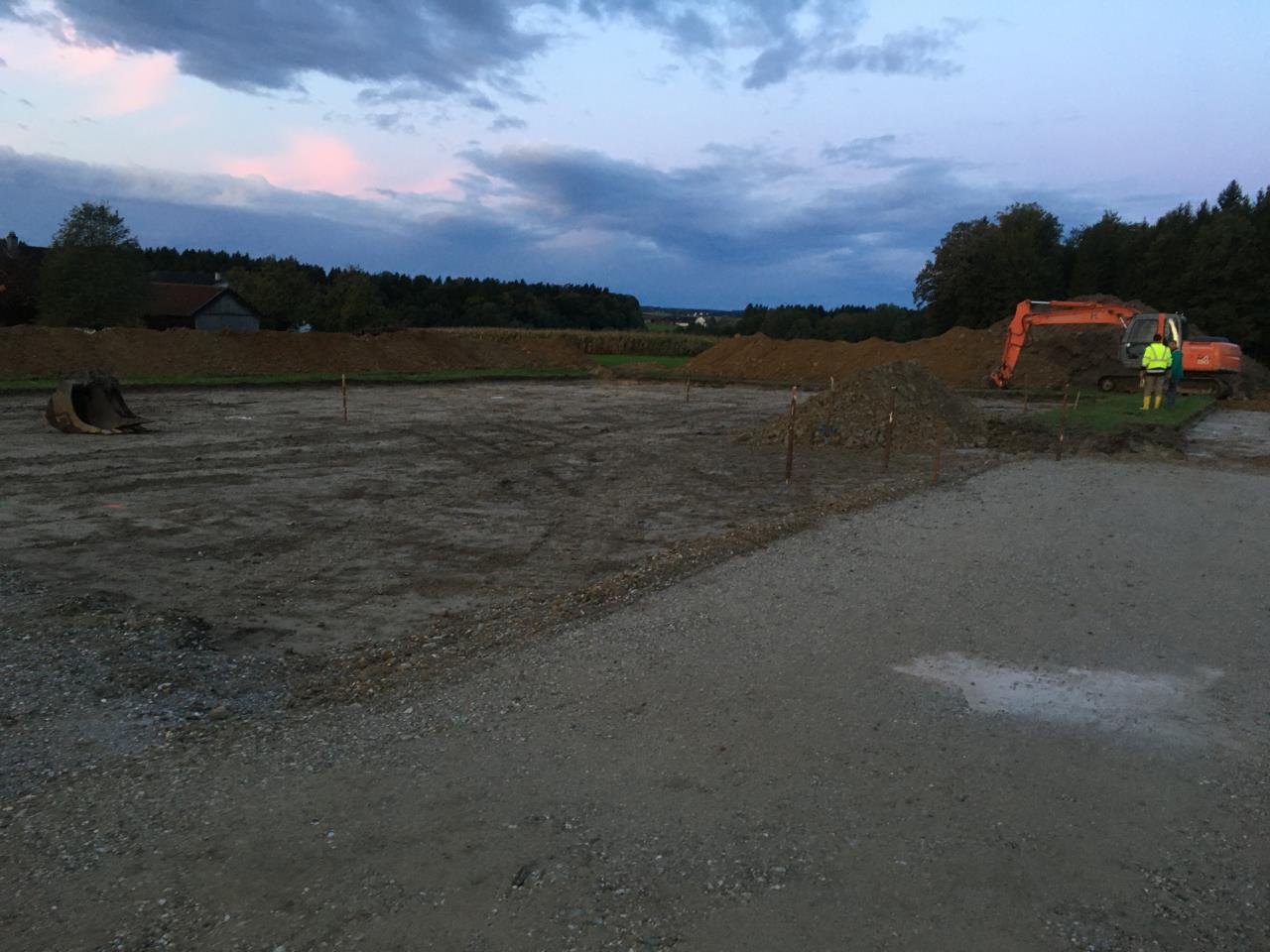

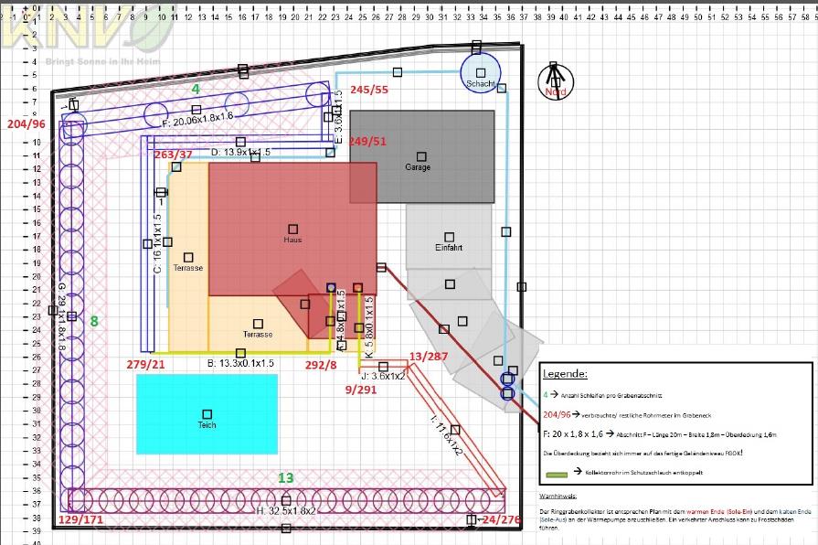

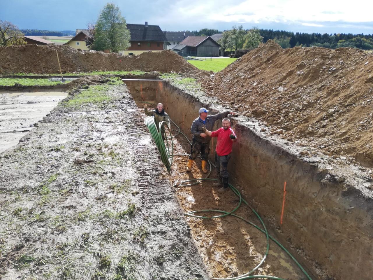

Vorweg: Es war geplant, den Keller im Herbst 2019 zu machen, bis zum Jahreswechsel die Außenarbeiten (Abdichtung, Hinterfüllung, usw. ...) abzuschließen, und sobald es die Witterung zulässt das Erdgeschoss aufzumauern.
nach einer sehr intensiven, einjährigen Planungsphase, konnten wir am 10 Oktober mit dem Hausbau beginnen.

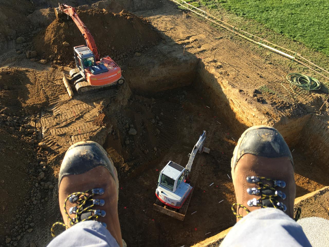

Zunächst wurden die Wasserleitung gesucht, die Humusschicht abgezogen und ein Kranplatz geschottert und verdichtet werden. Im Anschluss wurde dann auch schon mit dem Aushub für den Ringgraben kollektor begonnen werden, der am Ende des ersten Tages bereits zur bis zur Hälfte fertig war.
Bereits am ersten Tag hat sich herausgestellt, dass es sich um sehr kompakten und festen Lehmboden handelt, der zwar gut für den Ringgrabenkollektor ist, aber nicht für den Bagger. Die gesamte Länge musste anstatt mit einem Böschungslöffel mit einem schmaleren Zahnlöffel gebaggert werden, da ansonsten der Boden zu fest war. Nach kurzer Begutachtung haben wir dann beschlossen, den Böschungswinkel so steil als möglich zu belassen, die der kompakte Lehmboden die nötige Sicherheit brachte. Ein derart fester Lehmboden ist lt. Baggerunternehmen doch sehr selten.
Am zweiten Tag war der Graben bis Mittag fertig, und wir konnten wie vereinbart mit dem Verlegen der Schläuche beginnen. Wie auf den Bildern zu sehen ist, war kurz zuvor ein Regeneinbruch und gepaart mit dem Lehmboden versprach das, eine rutschige Angelegenheit zu werden.
Gemeinsam mit dem Installateur und einem Profi von KNV war das Verlegen der Schläuche in weniger als 3 Stunden locker zu schaffen, dabei ist anzumerken, dass das für den Installateur und mich eine Primiere war. Durch die geschulten Handgriffe und die guten Anweisungen durch den KNV Mitarbeiter war alles kein Problem. Nur der Dreck war eine Herausforderung
Zusätzlich zu den 2x300m Ringgrabenkollektor haben wir zusätzlich 200m Schlauch für die Wohnraumlüftung verlegt.
Alle Leitungen wurden am Ende des Grabens mit einer Palette nach oben geführt.
Parallel dazu wurde mit dem Aushub des Kellers begonnen und nach Abschluss der Verlegearbeiten konnte der Graben auch schon wieder verfüllt werden. Trotz der festen Rohre, haben wir 10-20cm Humus als Schutzschicht direkt auf die Rohre gegeben, um Schäden auszuschließen.
Am Ende des zweiten Tages war der Ringgraben verlegt, der Graben verfüllt und verdichtet und ein kleiner Teil des Kelleres ausgehoben.
Nach drei Tagen war der ganze Keller fertig ausgehoben und die Baggerarbeiten vorerst abgeschlossen.
Einen Tag später haben wir uns noch kurz zu einer 36m langen Schutzmauer über die gesamte Nord/Hangseite, zum Schutz gegen Oberflächenwasser entschlossen.
Im nachhinein betrachtet, eine der besten Entscheidungen die wir in deiser Phase getroffen haben.
Der Ringgrabenkollektor war somit in weniger als 10 Baggerstunden + 3 h Installateur + 3 h KNV MA ohne Stress und Komplikationen verlegt und vergessen.
Würde ich ganz genau so wieder machen.

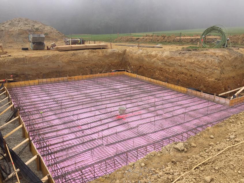

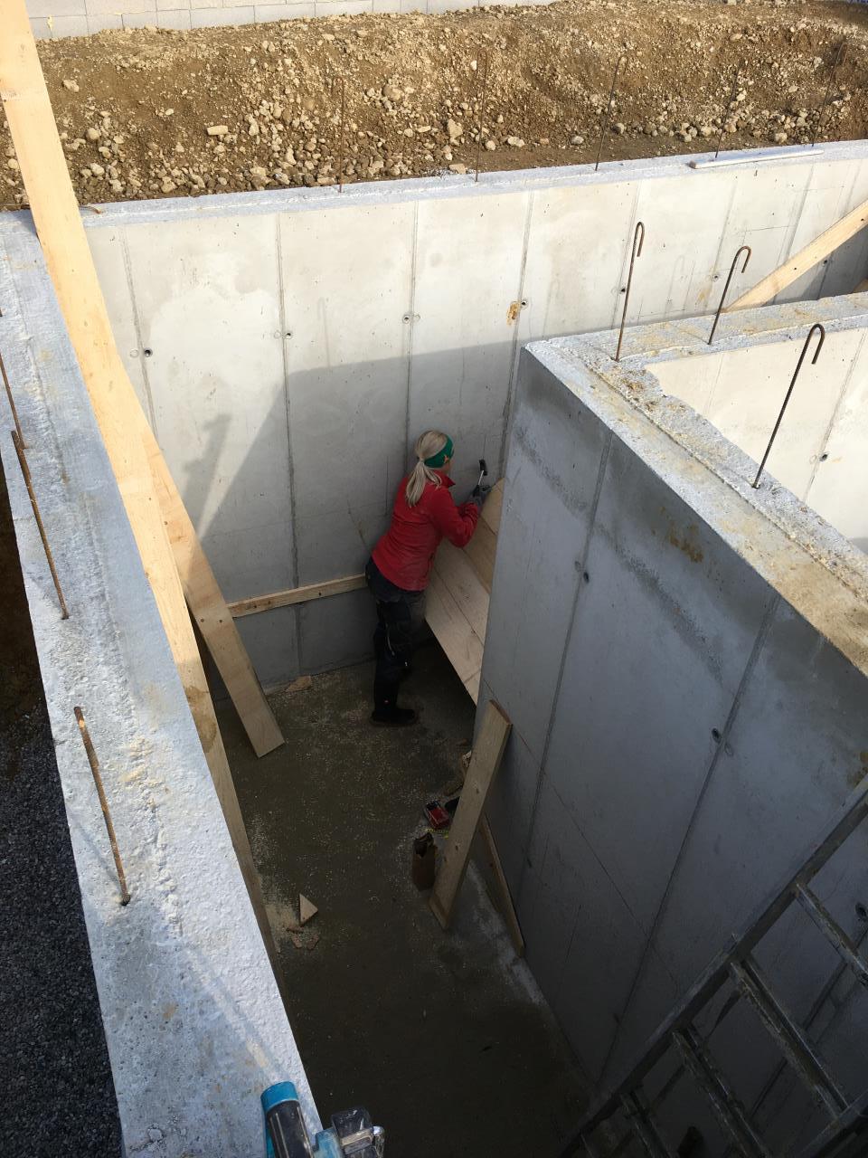

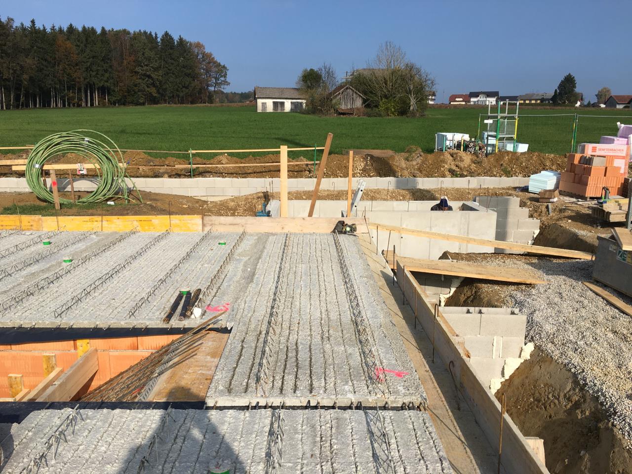

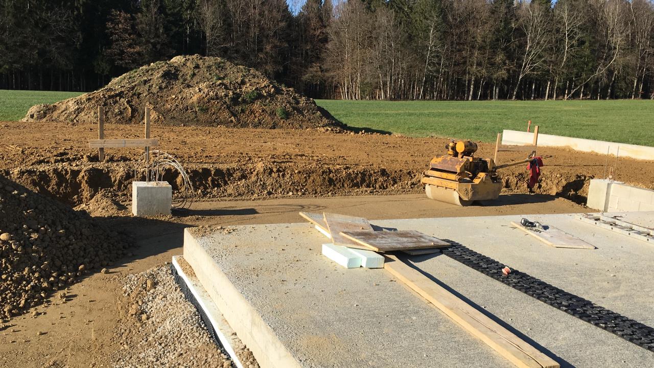

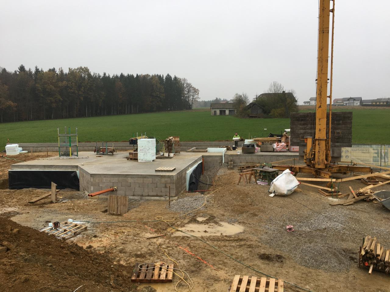

Kellerbau + Garage Bodenplatte
Nach dem Baggern ist vor dem Keller, und da das doch zügiger als gedacht abgeschlossen wurde, konnten wir die sonnigen nächsten Tage dazu nutzen, mit einem Teleskoplader und der Präzision eines Uhrenmachers ;) eine Sauberkeitsschicht aus Rollierung herzustellen.
Der Kran konnten wir am Samstag noch aufstellen.
Somit stand einem planmäßigen Baubeginn am folgenden Montag nichts mehr im Wege.
Erste Anlaufschwierigkeiten
Gleich noch in den ersten Stunden des Baubeginns wurden wir aber in Schock versetzt. Da ich das Ausstecken für den Bagger selbst vorgenommen habe, war ich mir zur Position des Kellers relativ sicher, als aber nun der Bautechniker zum Einrichten der Schnurbänke eine Abweichung von 1,5m feststellte, war diese Sicherheit wie weggeblasen. Bagger anfordern? Nach einiger Zeit war aber der Fehler gefunden und behoben und die Schnurbänke konnten fixiert werden.
(Der Fehler war: Der Bautechniker hatte einen veralteten Plan. Gott sei Dank hatte ich selbst immer noch mitgeplant und hatte die aktuellen Pläne sofort digital zur Hand.)

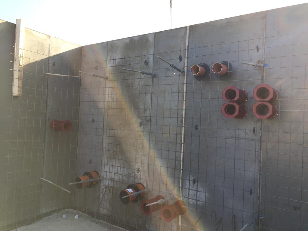

Der weitere Kellerbau war relativ unspektakulär. Da ich im Keller eine kleine Küche für den Partyraum und ein WC (alternativ zum Bau-WC) geplant hatte, und der Kanalanschluss nicht allzu tief war, ist die Kanalführung etwas umständlich, aber wie ich finde ganz gut gelöst, allerdings mit etwas Mehraufwand zu verlegen.
Mauerdurchführungen für:
   •  1x Wasserleitung von der Regenwasserzisterne
   •  5x Kanal ins, ums und aus dem Keller

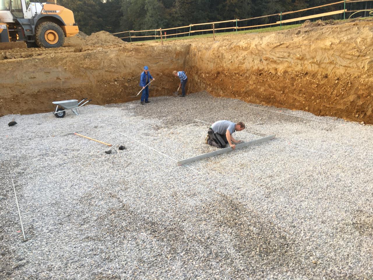

Durch den Lehmboden gingen wir auf nummer Sicher und haben rund ums ganze Haus eine Drainage verlegt. Ohne Gefälle mit 3 Spülschächten und einer Entwässerung ins Oberflächen-Abwasser. Dazu habe ich mich nach langem Überlegen zur etwas teureren Tunneldrainage von Pipelife entschieden, und mit Riesel und Bauflies eingemantelt.
Insgesamt musste die Betonpumpe 3x anrücken. (Bodenplatte, Kellerwände + Garagenfundament, Kellerdecke + Garagenbodenplatte)
Mo Tag1: BoPla abschalen + Eisen verlegen
Di  Tag2:  Eisen verlegen + ab 12:00 BoPla + Gartenmauer Fundament betonieren
Mi  Tag3:  Kelleraußenwände schalen
Do Tag4: fertig schalen + ab 12:00 Kellerwände betonieren
Fr  Tag5:  Ausschalen + Schalung putzen + Drainage verlegen
Sa Tag6: Kellerabdichtung spachteln und Kellerisolierung anbringen + Hinterfüllen der Baugrube mit grober Rollierung
Mo : Regenfrei (Wir nutzten Tag mit einem Ausflug zur Fa. Bauernfeind um Polokalrohre abzuholen.
Di  Tag 7: Innenwände mauern + Fundamente für Erker und Garage setzen
Mi  Tag 8: Fundamente fertigstellen + Decke unterstellen + Abwasserrohre verlegen
Do Tag 9: Stiegenschalung + Fertigteildecke verlegen + begonnen mit Schalung der Gartenmauer
Fr  Feiertag
Sa  Tag 10: Kellerisolierung fertigstellen + Hinterfüllen + Gartenmauer schalen + Elektrorohre + Rohre für Wohnraumlüftung + Bewährung auf Decke verlegen
Mo Tag 11: Gartenmauer fertig schalen + Garagenfundament
Di  Tag 12: Garagen + Erkerfundament betonieren
Mi  Tag 13: Garage hinterfüllen + abschalen für BoPla (halber Tag)
Fr  Tag 14: ab 12:00 Decke + Garagen BoPla betonieren
In den kommenden Wochen wurden Schaltafeln geputzt, die Baugrube hinterfüllt und die Terrasse angelegt und verdichtet.
Nach einer etwas langen Bauzeit für den Keller waren wir aber doch recht froh über das Resultat das wir nun ande Oktober hatten.
2020/20200322697873.jpg
2020/20200322837943.jpg
2020/20200322299896.jpg

2020/20200322495961.jpg
2020/20200322716256.jpg
2020/2020032228232.jpg
2020/20200322797900.jpg
23.3.2020  (#11)
Eine Frage ... welchen Lastfall bez. Wasser habt ihr?
Du schreibst Abdichtung spachteln, aber das Bild wo an der Kellerwand XPS verklebt wurde, sieht nicht so aus? Vermutlich seh ich es bloß nicht.
Boden oben sieht recht lehmig aus, also wohl zumindest aufstauendes Sickerwasser das dann über die Dränung zu nicht aufstauend werden soll. Wo geht die Dränung hin?
  •  massiv50er
23.3.2020  (#12)
warum wurden die 4 Stk RDS so nahe aneinander plaziert?
Da kann ja nicht benünftig bewährt werden und auch die Überdeckung des Betons zwischen den RDS ist minimal.
  •  voitdavid
24.3.2020  (#13)
erstmal bin ich überrascht, dass der Bericht doch gelesen wird. Grundsätzlich sollte der ja vorwiegend für uns gedacht sein, damit wir uns später noch an die schöne Zeit hineinversetzen können wenn im "stressigen" Baualltag vieles untergeht.
Ich kann dir den Lastfall leider nicht benennen, wir haben halt Lehmboden und kein drückendes Wasser. Mit Sicherheit wäre das Oberflächenwasser von der Hangseite das größte Problem, dass wir aber auf Raten der Nachbarn mit dem Bau der Gartenmauer ganz erfolgreich ausgesperrt haben.
An der Außenseite der Gartenmauer habe ich eine Drainage auf das Fundament der Mauer gelegt und ebenfalls mit Rollierung und Fließ geschützt. (Sollte allerdings auch ohne Mauer funktionieren).
In der "Badewanne"-Baugrube wird sich nicht allzuviel Wasser sammeln, aufgrund der Drainage, die ich in das Oberflächenabwasser der Gemeinde abfließen lasse. (Evtl. kann ich die Planung der Drainage noch hochladen)
Als zusätzlichen Schutz vor Wasser im Keller haben wir unter dem Fundament ca. 10cm Rollierung + Perimeterdämmung und ca. 90cm an den Kelleraußenwänden hoch Bitumengespachtelt (2mal + Hohlkehle am übergang BoPla zu Wand) Darauf haben wir dann die XPS angedübelt. Dübel immer oberhalb der Abdichtung.
Dazu wurde noch die gesamte Baugrube mit Rollierunge (Überlauf) hinterfüllt damit das Wasser nicht an der Kellerwand anliegt. Unser örtliches Baggerunternehmen hat in der Vergangenheit schlechte Erfahrungen damit gemacht, zur Hinrfüllung wieder den Lehmboden zu verwenden.
Die 4 Stück RDSen musten wir so nahe aneinander setzen, ist ja von KNV (Wärmepumpe+ RGK) so vorgegeben und der Leitungsverteiler hat genau den Abstand.
Sieht auf den Bildern vielleicht etwas anders aus, aber dazwischen müssten doch mind. 5 cm sein.
Ich vertraue da unserem Polier und Baufirma.

Terrasse
Nachdem der Winter im Dezember nicht kommen wollte, und der Rest sehr mild ausgefallen ist, konnten wir im Dezember noch alle Arbeiten im Außenbereich abschließen.
Allem Anschein nach gibt es mehrere gute Möglichkeiten, den Untergrund der Terrasse auszuführen.
Zur Auswahl stand, die Terrasse zu schottern und zu verdichten oder die Terrasse zu betonieren.
Ich kenne bis dato keine geflieste Terrasse, welche über die Zeit nicht mit dem Frost zu kämpfen hat, und da wir hin zu Feinsteinzeug tendieren, war für mich kein Grund erkennbar, die Mehrkosten für eine betonierte Terrasse in Kauf zu nehmen.
Daher haben wir (Bagger + Traktor) die gesamte Fläche bis ca. 30cm unter Deckenoberkante schichtweise aufgefüllt und ordentlich verdichtet.
Dazu wurde unsere richtig schwere, alte Rüttelmaschine verwendet, die zum Starten noch mit Zündfix und Kurbel gestartet werden muss.
2020/20200324512291.jpg
Wie im Bild zu sehen ist, hab ich dazu auch noch zwei Fundamente für Säulen betoniert und konnte somit rund ums "Haus" alles fertig machen, damit dem mauern im Frühjahr nichts mehr im Wege stand.
Den Rest des Jahres und Januar nutzten wir, um das benötigte Bauholz zu fällen und sägen und trocknen zu lassen.

Sa  Tag8:  Baukernaktivierung + Wohnraumlüftung verlegen
So  Tag9:  Baukernaktivierung fixieren
Mo  Tag10: Bewehrung fertigstellen bis 11:00 (Wintereinbruch, schlechtes Wetter)
Di   Tag11: Betonieren bis 12:00 (sehr schlechtes Wetter)
(FOTOS FOLGEN)

Wie hast du denn deinen Keller abgedichtet?
Sehe zwischen XPS und Decke/Wand weder Bitumenspachtelung noch jeglichen Ansatz von Geflämmtem.
Sollte in dem Zustand ja etwas über XPS rausragen um wieder ansetzen zu können.
Wird meines Wissens nach ja ca. 1/2m über fertiges Erdniveau raufgezogen.
  •  gif0061
24.3.2020  (#17)
Ich mach mir auch sorgen bez. Abdichtung des Kellers?
Du hast nur den ersten Meter von den schalsteinen im keller mit Bitumen gespachtelt?
24.3.2020  (#18)
Bezüglich Abdichtung, die ist jetzt nicht 100%. Der bindige Boden wird in Summe aber wenig Wasser transportieren und wenn die Dränung gut funktioniert, sollte es wohl kein Problem geben. Mit der DIN 18195 Teil 4 (nicht aufstauendes Sickerwasser) sollte die Abdichtung schon bis ganz nach oben gehen (die Dübelung der XPS-Platten wäre nicht nötig gewesen). Bei Lehmboden ist die Dränung gefährdet zuzusetzen, ein Geotextil zwischen Mutterboden und Schotterkoffer wäre gut gewesen, aber du hast ja auch einen Reinigungszugang.
Besser wäre es immer zuerst den Lastfall zu klären und dann genau die Maßnahmen zu definieren. Einige Baumeister sind da ein wenig schleißig.
Die Dränung würde ich in den Wartungsplan aufnehmen, d.h. einmal im Jahr durchspülen und schauen ob eh alles so ist wie es sein soll.
  •  gif0061
24.3.2020  (#19)
Man sollte das Haus dich immer auch 100 Jahre + rechnen.
Von daher weiß man doch, dass jeder Keller, auch wenn er noch  so dicht ausgeführt wurde, mal feucht wird, von dem her wäre ich bei dir keine Kompromisse eingegangen und hätte - egal welcher Boden - zu 101% abgedichtet
  •  mochmaeh
24.3.2020  (#20)
Dübeln würd ich die sowieso nie da man dadurch die angebrachte Dichtungsschicht wieder zerstört - und Schichtenwasser hast immer.
Am sichersten is es mMn 2fache Bitumendichtschicht mit Netzeinlage und Hohlkelle an der Bopla dazu flächig geklebtes (mit Bitumen) XPS im Kreuzverbund.
Anschl. Fliesschicht als Gleitlage und zum Schluss Noppenfolie (Noppen nach aussen).
Drainage mit Reinigungsschächten in Schotter und Flies eingepackt unter Bopla OK - Darüber als Verfüllung Lehm oder 0/16 Schotter lagenweise verdichtet.
Mit dem Schotter ist die Gefahr des Verschlammens geringer macht aber auch schön dicht und man hat gleichzeitig schon den Unterbau für Randleisten o.ä.
Man will das ganze ja nur einmalmachen und spart hier am falschen Platz.
  •  voitdavid
24.3.2020  (#21)
Bezüglich der Dichtheit mache ich mir weniger sorgen. Bitumenabdichtung wurde ordentlich gemacht.
Der Baumeister meinte ohnehin, dass es sich dabei um reine Vorsichtsmaßnahme handelt, da der Beton dicht sein müsste (WU Beton).
Die Schalsteine wurden nicht gespachtelt.
Nur der unterste Meter + Übergang zur BoPla wurden gespachtelt.
Den Übergang Kellerdecke zu Erdgeschosswände (Spritzwasserschutz + Schutz vor Oberflächenwasser) konnten wir aufgrund der fehlenden Wände noch nicht machen, haben wir aber in den letzten Wochen gespachtelt und genetzt.
Den Fall von aufgestautem Wasser (beide Abwasserkünetten + Drainage sind dicht) das mir die "Badewanne" - Baugrube von ca. 150qm ca. 1,5m anfüllt halte ich für sehr unwahrscheinlich aber dennoch nicht ausgeschlossen. In diesem Fall mache ich mir um die 30cm dicke Betonwand weniger sorgen bzgl. undichtheit als um die Kellerfenster.
@­taliesin ein Baufließ/Geotextil rund um die Drainage + Rollierung wurde natürlich angebracht.
Da es sich um ein Traditionsunternehmen handelt und bereits zahlreiche dichte Keller mit weniger Schutz vorm Wasser in der direkten Nachbarschaft stehen mache ich mir weniger sorgen durch aufsteigendes Wasser. Und meine größte Sorge, dem Oberflächenwasser, wurde mit der Gartenmauer gemindert.
