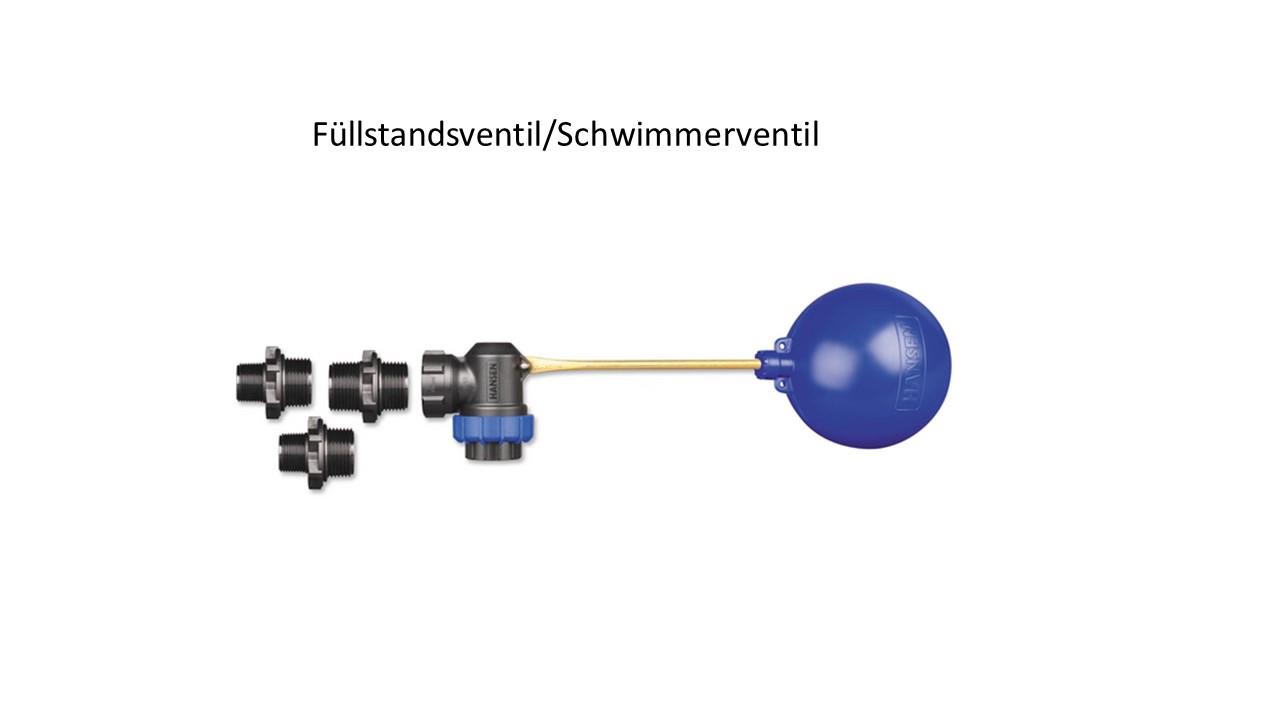

Dann würde ich am Fass 2 ein Füllstandsventil in gewünschter Füllhöhe montieren.
2020/20200309888133.jpg
9.3.2020  (#3)
Also eigentlich ein Schwimmerschalter - so wie bei einer Klospülung.
Den Füllstand zum Öffnen des Ventils müsst ma halt einstellen können, sonst geht das Ventil immer auf.
