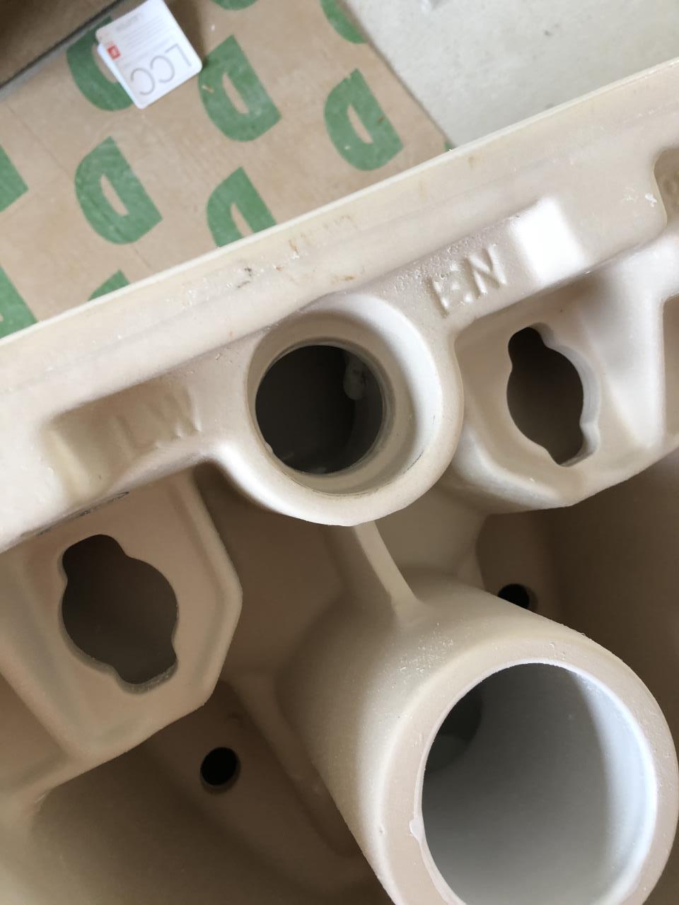

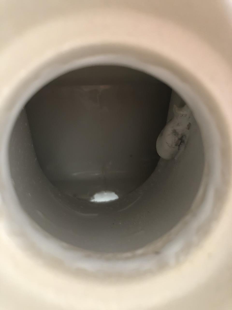

Bei meinem neunen  Wc ist im Bereich des wasserzulauf scheinbar aus der Produktion ein Keramikpatzen (Siehe Fotos) kann das den wasserzulauf bzw Verteilung negativ beeinflussen oder ist das egal ? Danke

Bei der Querschnittsbeeinflussung und den da üblichen Strömungsgeschwindigkeiten, kann man das getrost vergessen (Laienmeinung).
  •  teslason
21.3.2020  (#2)
vor allem weils anscheinend seitlich/oben. würde das unten sein wird ichs tauschen, solange die Glasur schön drüber gezogen ist, würd ichs einbauen (vor allem in der Hinsicht das ich mom. viel Zeit hätt und das tauschen aufwändig ist emoji )
  •  ema2412
22.3.2020  (#3)
Ich hab die Bilder dem Hersteller geschickt welcher ziemlich flott rückgemeldet hat, dass es den spülvorgang negativ beeinflusst und es daher ausgetauscht gehört! Das wurde mittlerweile auch gemacht
