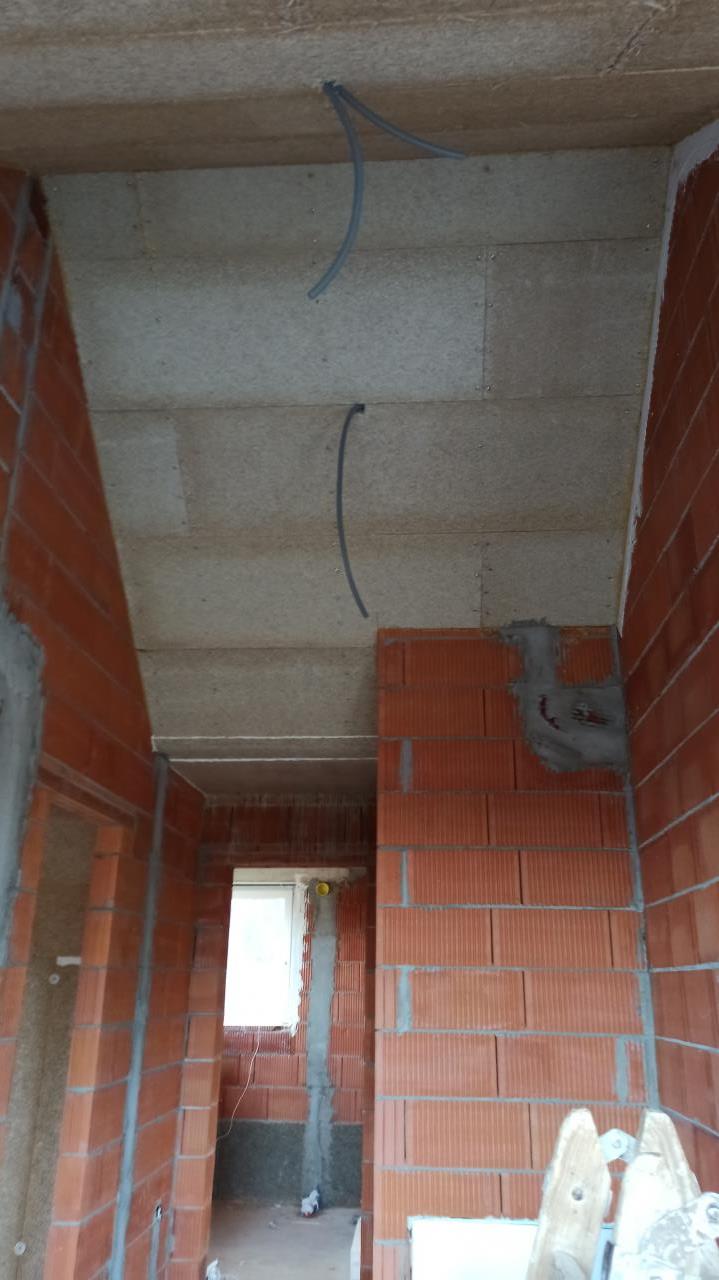

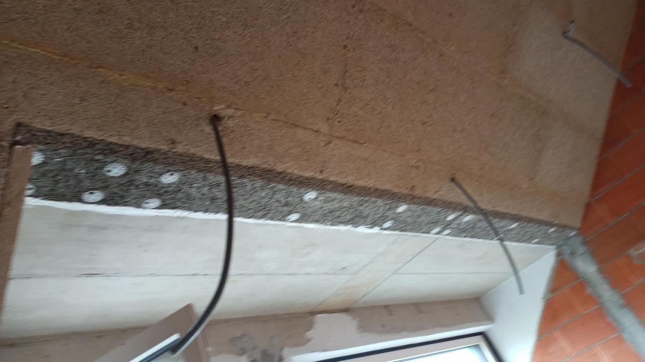

So sieht die Situation derzeit aus: Ich möchte am oberen Bild parallel zur Gaube fräsen (leider etwas unscharf. Der Auslauss direkt oberhalt der Gaube bei der Ziegelmauer ist für einen verkabelten Rauchmelder, der andere fürs Licht. Ich würde gleich ein Kabel hinter dem Profil rüber legen um dann am Ende den LED Streifen einzupeisen. HIer ca. 3-4m, sicher weniger als 5m.
Am unteren Bild soll von der niedrigesten Stell zum First gefräst werden (bds.) hier sind zwei Lichtauslässe vorhanden. Ich hätte einfach ein LED Anschlusskabel zum Anfang des Ledprofils verlegt (gibt so einen Schlitz beim Profil).
Am oberen Bild muss ich nur schauen, dass ich zwischen den Befestigungen der Heraklithplatten bleibe. Ich würde mir beidseits eine Latte spannen (Laser wäre auch vorhanden) und dann mit der Oberfräse eine 4cm Nut fräsen. Die Profile wären 3,3 cm breit mit Flügeln ungefähr 7cm und das dann mit Motagekleber befestigen.

Was würdet ihr mit den Lichtauslässen machen? Ich hätte das LED Profil an der Stelle ausgeschnitten (Flexschlauchdurchmesser), den Flexschlauch hier zurückgeschnitten, damit es unter die Abdeckung passt und an die Stelle schon das LED Kabel vorbereitet und hinter dem Profil zum Profilende gezogen.
Ist das so praktikabel?

Habe mit dem Baumeister jetzt ausgemacht, dass ich die Vorarbeiten und die Montage erledige und er mir ein Gerüst aufstellt und seine Leute mit der Mauernutfräse den Schlitz fräsen. Sollte so praktikabel sein...
