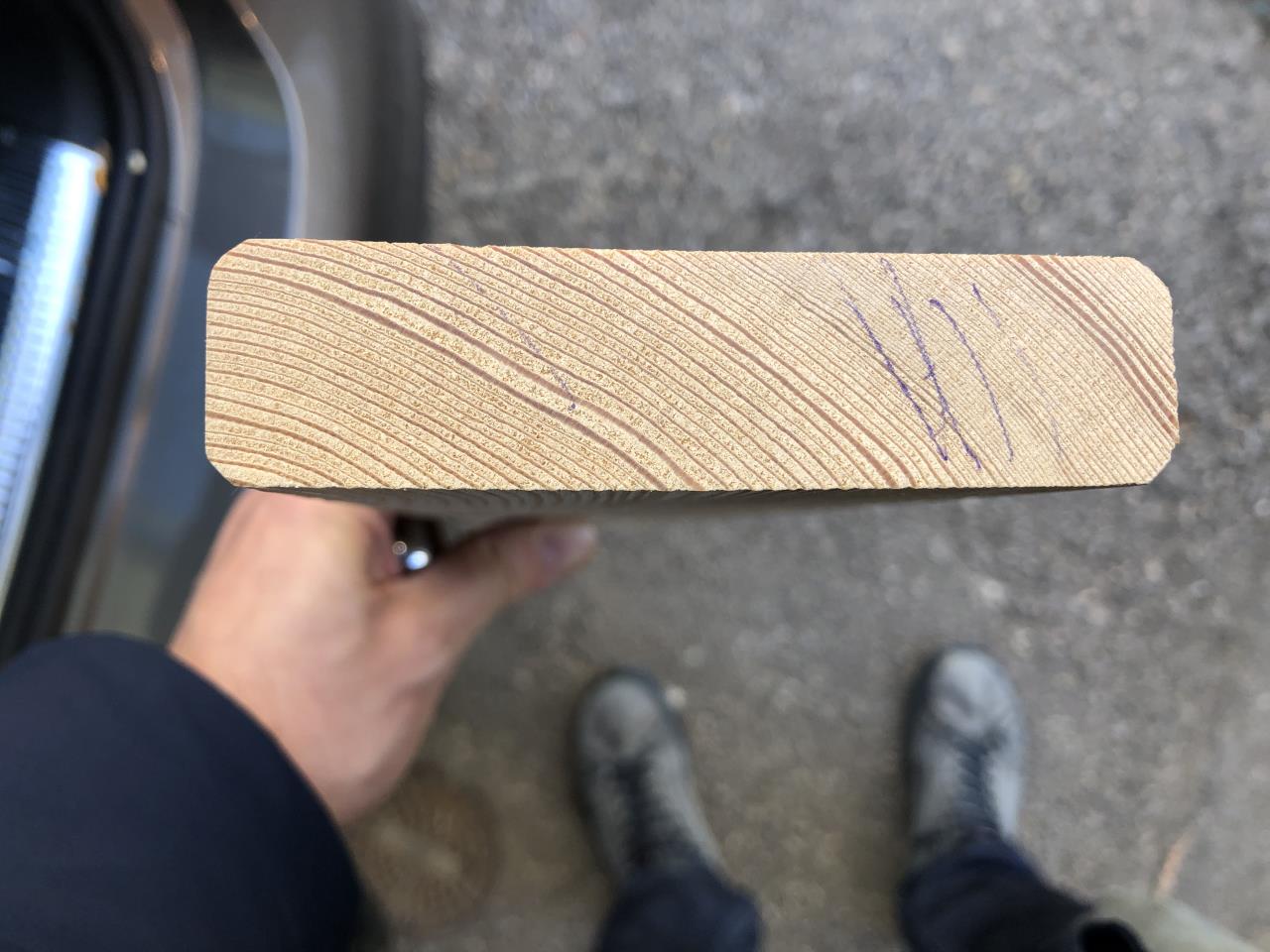

Ist dieses Holz Rift/Halbrift oder minderwertig?
2020/20200218219216.jpg

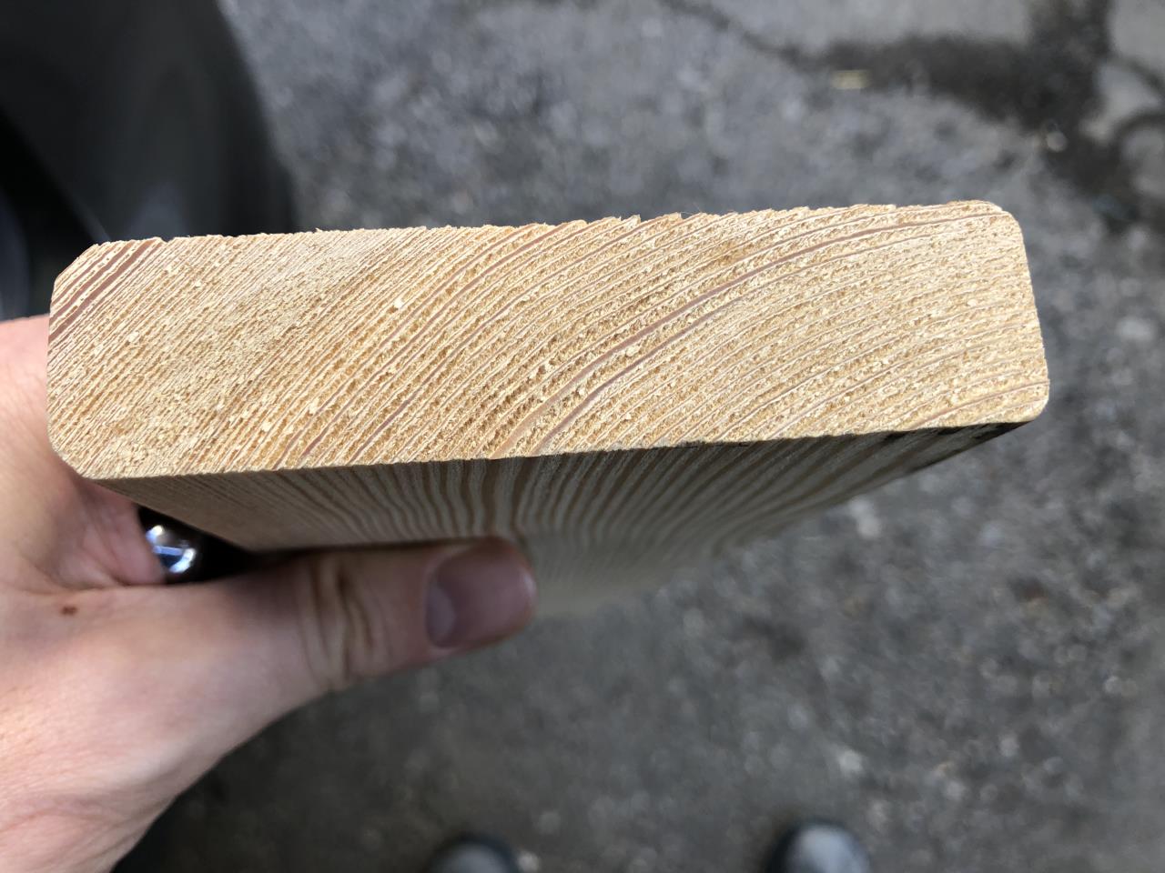

  •  Spartacus
18.2.2020  (#10)
2020/20200218528079.jpg
  •  GeorgL
18.2.2020  (#11)
Das ist ein Halbriftschnitt, schön an den schräg laufenden Jahrringen zu erkennen,
