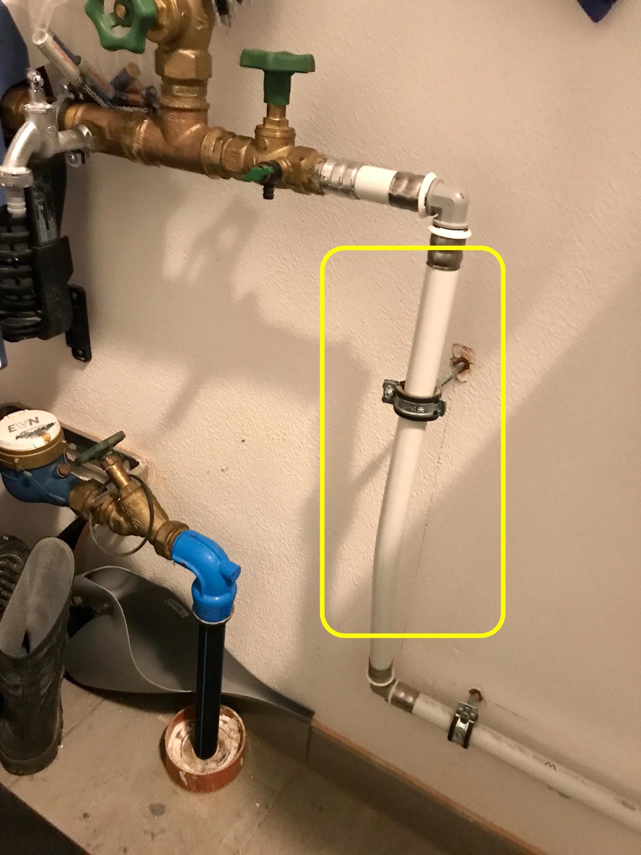

ich möchte gerne einen Montageblock einbauen und habe folgende Situation, s. Foto. Im gelb markierten Bereich soll das Ding eingebaut werden. Wie schaffe ich das in Eigenregie? Welches Werkzeug muss ich ausleihen?

2020/20200215401497.jpg
Verschrauben von Rohren mit Hanf u. Fett schaffe ich, aber den Übergang auf den Kunststoff leider nicht unmittelbar.

Irgendwie schaut das komisch aus.
Hast Du ein Foto wo die ganz Verteilung zu sehen ist? Beschreib auch welche Leitung wohin führt?

Der ganze linke Teil ist die Zuleitung des Hauptwasseranschlusses mit Wasserverbrauchsuhr, Druckminderer und Abzweigung zum Garten. Der (markierte) Teil mit Kunststoffrohr geht direkt zur Wärmepumpe nach rechts, entspricht also dem Haus-Gebrauchswasser. Daher soll hier der Entkalker rein.
Vermutlich ist es besser, wenn bereits das 90° Knie oben aus Messing ausgeführt ist, danach der Montabgeblock installiert ist und erst danach der Übergang zum Kunststoffrohr stattfindet.
