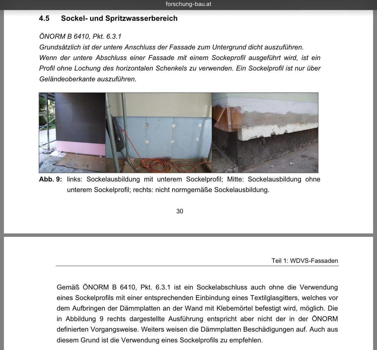

Bauschadensbericht WDVS WDVS [Wärmedämmverbundsystem]
http://www.forschung-bau.at/media/1090/4-oesterreichischen-bauschadensbericht-teil-1.pdf

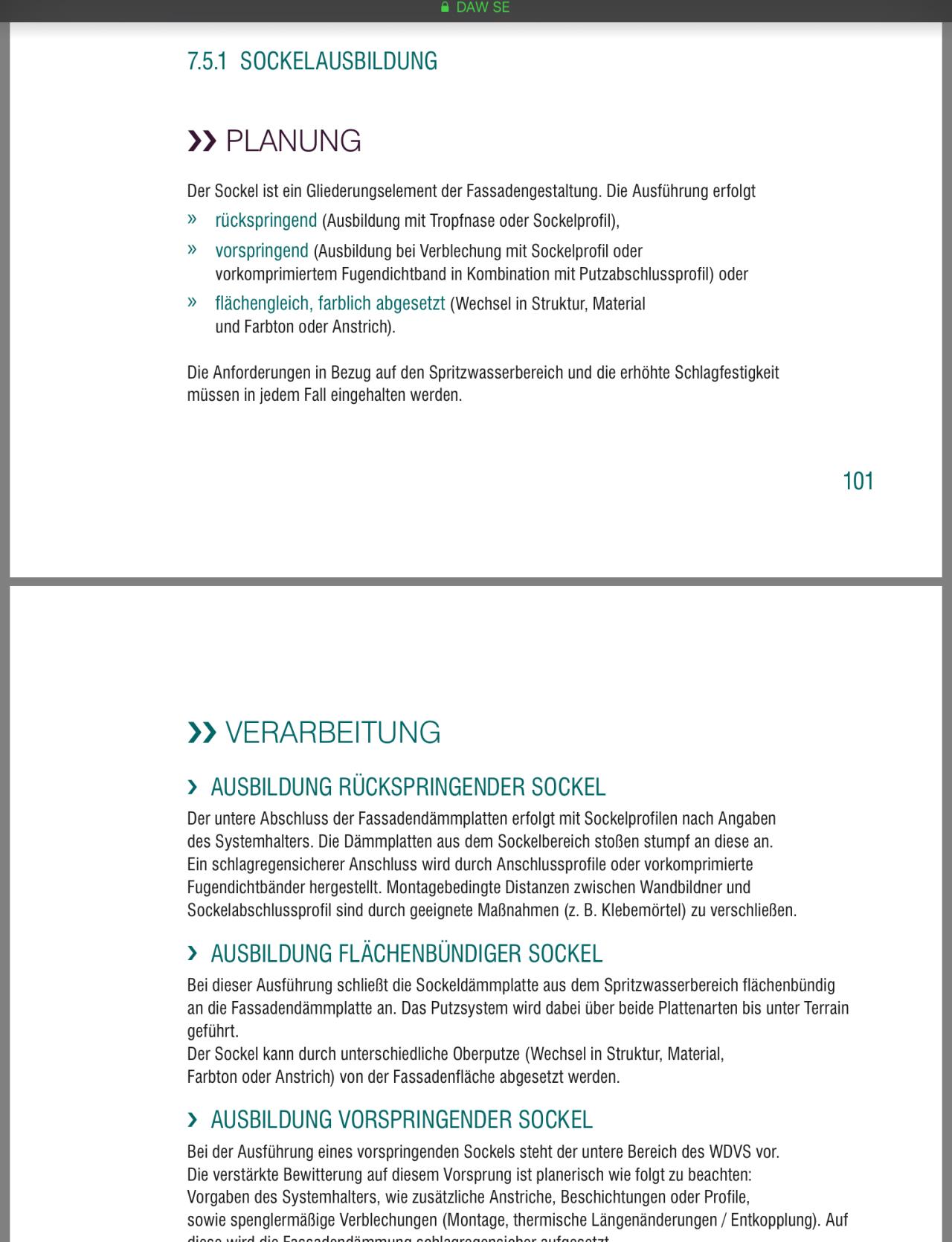

WDVS-Verarbeitungsrichtlinie 2019
https://www.capatect.at/documents/126025/170975/Verarbeitungsrichtlinie_2019.pdf/2b18cf26-347d-4273-8d0f-fcbd233e6409
2020/20200205329364.jpg
... und vielleicht auch noch interessant (Bezugnehmend zur ÖN B 6400 2017 09 01):
http://www.forschung-bau.at/media/1247/180322_folien-bauschadensbericht-sv-pilz_komplett_150dpi.pdf
