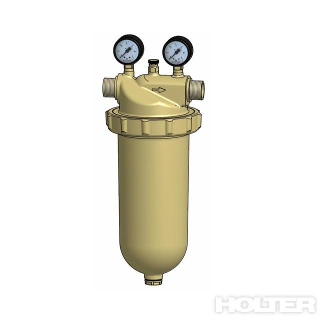

  •  monika1979
4.2.2020  (#6)
Installateur hätte sowas angeboten für 265€ inkl.. Das sieht aber ganz anders aus, als ich auf den Bildern bei euch so gesehen habe. Hat jemand einen Namen oder so von diesem Schmutzsieb? Damit ich ihm begreiflich machen kann, was ich meine. Ist das ein MAG?

  •  massiv50er
4.2.2020  (#7)
monika1979 schrieb: Installateur hätte sowas angeboten für 265€ inkl.. Das sieht aber ganz anders aus, als ich auf den Bildern bei euch so gesehen habe. Hat jemand einen Namen oder so von diesem Schmutzsieb? Damit ich ihm begreiflich machen kann, was ich meine. Ist das ein MAG?
das sieht aber eher wie ein Rückspüllfilter aus?
