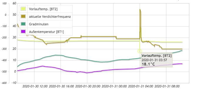

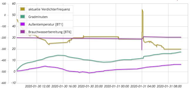

Ist folgendes Phänomen normal?
2020/20200131744790.png
2020/20200131542717.png
2020/20200131173614.png
Der Sensorwert BT6 Brauchwasserbereitung fällt auf einmal ab. Dadurch wird dann die Brauchwasser Bereitung ausgelöst.
Ich hatte mich schon über die BW Bereitung gewundert, als ich gesehen habe, dass der BT6 Wert plötzlich auf 19 Grad gefallen ist.
Hatte das schon mal jemand?
Viele Grüße,
Denis
  •  JanRi
31.1.2020  (#1)
Hmm.... sortieren wir mal: BT2 macht bei dir unerklärliche Sprünge und killt den Takt per GM:=0. BT6 macht unerklärliche Sprünge und löst WW WW [Warmwasser] aus.
Ich würde da einen Zusammenhang vermuten. Ist die WP WP [Wärmepumpe] ordnungsgemäß geerdet? Sind die Zuleitungen vom Querschnitt her ausreichend? Liegen Sensorleitungen unabgeschirmt neben belasteten Stromkabeln?
Ich denke, du wirst da irgendwo eine externe Ursache haben.

2020/20200131640714.png
BT2 hüpft jedenfalls auch in diesem Fall nach unten.
Dass die GMs zurück gesetzt wurden, wie bei @rabaum, hatte ich bisher in den 3 Monaten seit Betriebsbeginn 1 mal. (eben diese Woche)

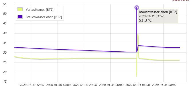

Und noch ein isoliertes Bild inkl. BW oben BT7.

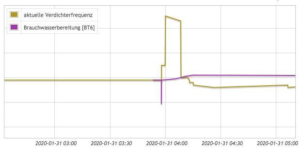

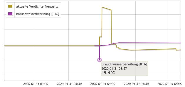

  •  denis
31.1.2020  (#5)
2020/20200131521140.png
Und hier nochmal isoliert BT6 und BT2 über die letzten 3 Monate.
Zeigt die selben Sprünge nach unten.
Dazu kommt halt die Frage wie genau die Uplink Werte sind. Ich hole mir mal noch die Daten, die aus dem USB Stick kommen, welchen ich die ersten 2 Monate dran hatte.

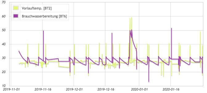

  •  denis
31.1.2020  (#6)

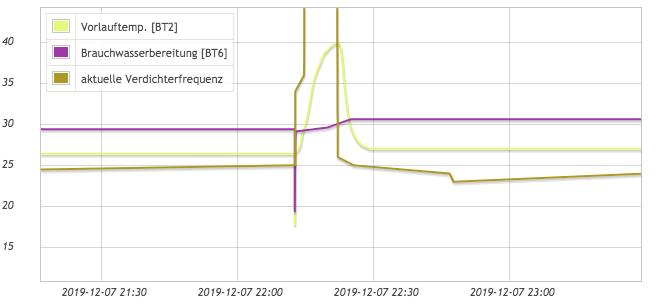

Und hier nochmal aus dem Dezember:
2020/20200131482739.png
Also immer ein gleiches Verhalten. Manchmal fällt der BT2 nicht mit ab, manchmal schon. (nicht immer gleich)
