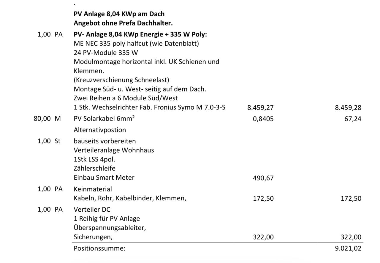

wie schätzt ihr dieses Angebot ein?
2020/20200129447911.jpg
Incl. Arbeit, ohne die Prefa Dachhalter... Danke!

Du kannst mal mit hier https://www.photovoltaik4all.de vergleichen.
Ich denke ganz günstig mit 1100€/kWp inkl. Arbeit.

Danke! Mehr Rausverhandeln war leider auch nicht drin. Werds wohl so nehmen... Bekomm immerhin die ÖMAG Förderung und einen Tausender von der Gemeinde... :)

Sind das netto oder brutto Preise?

Netto. Leider...

Naja, brutto wär´s schon fast geschenkt emoji
Finde das Angebot recht gut!

Ah ok, ich dachte brutto ..., da hätte der arme Kerl gratis montiert.

Das Angebot finde ich auch sehr gut. emoji Dachhaken sind aber nicht dabei.
Unserer Dachdecker meint die gehören im zuge der dacheindeckung montiert (würde der Dachdecker machen). Angeboten sind 40 Dachhaken, kosten inkl. montage und mwst mehr als 1.000 Euro, das kommt mir viel vor, oder? emoji
Wie habt ihr das gelöst bei einem neubau wenn die pv erst nachträglich montiert wird?

Hans86 schrieb: Wie habt ihr das gelöst bei einem neubau wenn die pv erst nachträglich montiert wird?
Die Monteure der PV-Platten hatten selber alles mit. Haben das selber gemacht die Haken montieren. Nur sind ihnen halt 2 Ziegeln gebrochen. (Eternit Heidelberg). Habe dann schnell einige geholt vom Dachdecker.
Dachdecker wollte die Dachhaken schon bei der Dachdeckung mitmachen, hat aber dann keine Infos bekommen, wo sie hinkommen sollten. Sie haben auf Nachfrage nur gesagt, wir machen eh alles selber. War eh ein Dachdecker auch dabei beim Montagetrupp. Nur keine Reserveziegeln aber. Normal überlässt der Dachdecker einige Reserveziegeln dem Bauherrn, lt. Montageleute. Dürfte halt vergessen haben drauf. War kein gr. Malheur.

Danke für euer Feedback. Hab es jetzt auch so fix gemacht. Die Prefa Befestigungen sind leider nicht wirklich günstig, aber im Hinblick auf Garantie sicherlich sinnvoll.
