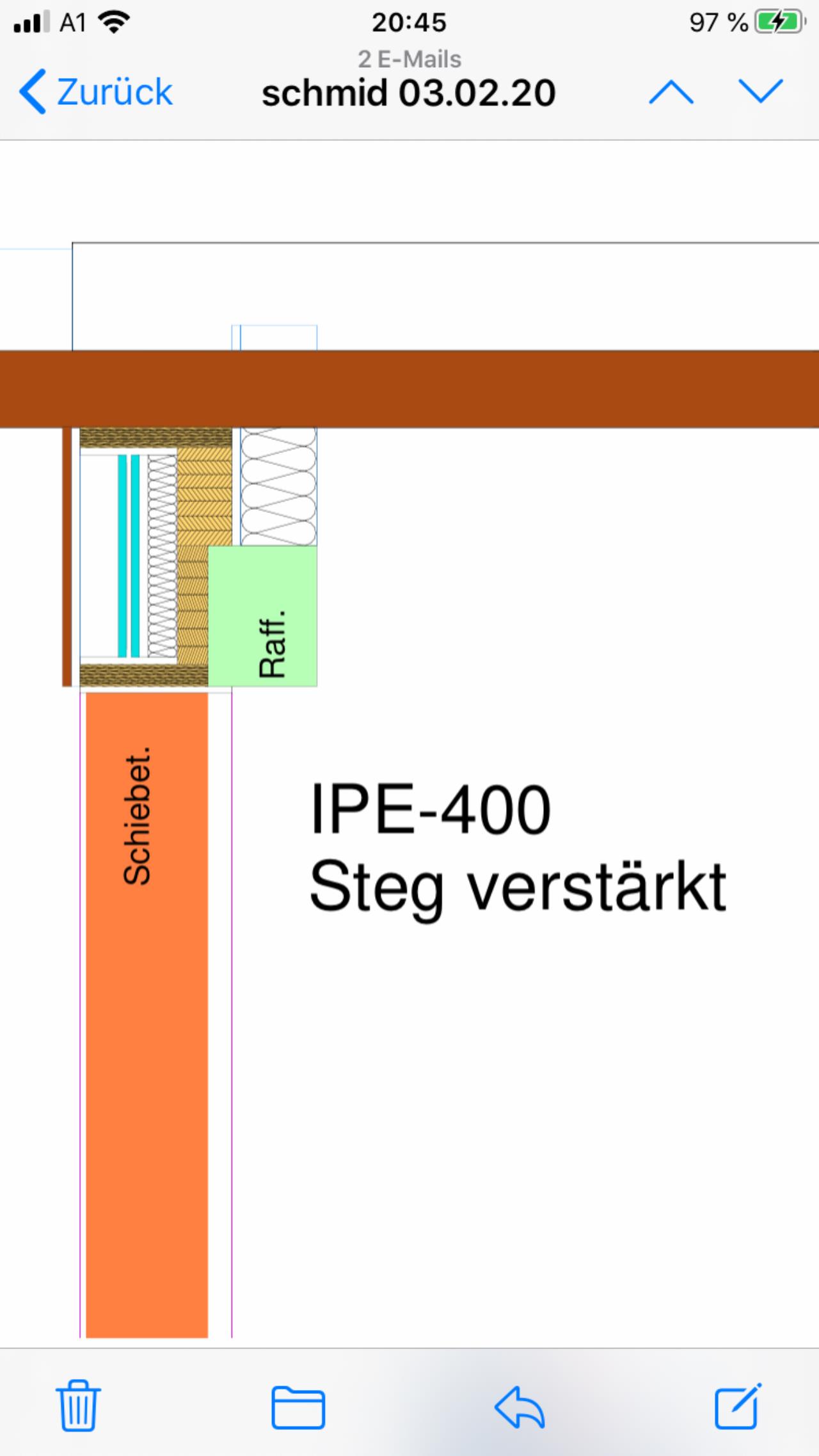

So sieht das Detail bei uns aus - Schiebetüre 5 m
2020/20200517250427.png

Und wie wurde es letztendlich realisiert? Habe gerade das gleiche Problem... Stahlträger oben drüber und es soll ein HST HST [Hebeschiebetür] Element darunter vebaut werden. Muss ich den Stahlträger von unten dämmen etc.?
