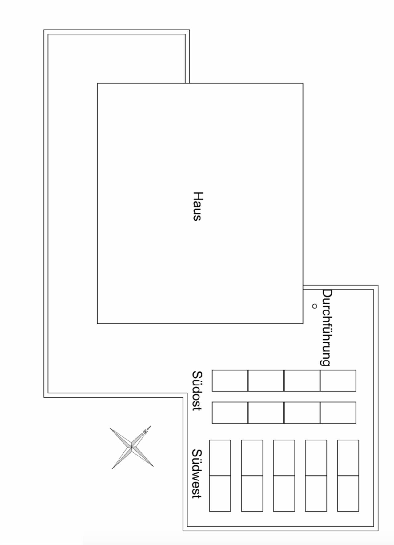

wir sind schon fast am verzweifeln, was die bestmögliche Ausrichtung unserer PV-Anlage betrifft ;)
Wir wollen 16-18 Module unterbringen und eine Ausrichtung gegen SO und eine gegen SW erreichen.

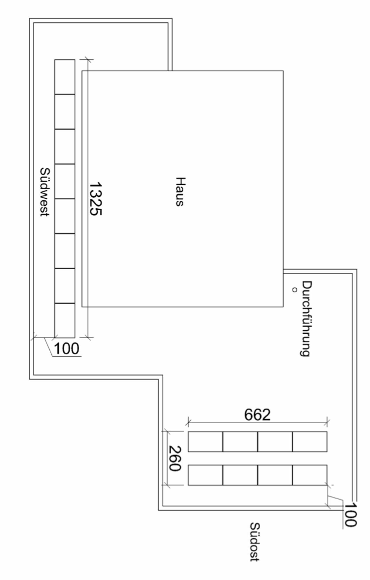

Variante 1: Aufgeteilt auf Terrassenüberdachung und Garage
(Kompass siehe Bild bei Variante 2)
2020/20200120224210.png
Variante 2: Alles auf Garage
2020/20200120189000.png
Variante 3: Einen Teil aufs Hauptdach
Das Hauptdach ist aber leider 5 Grad nach Norden gerichtet.

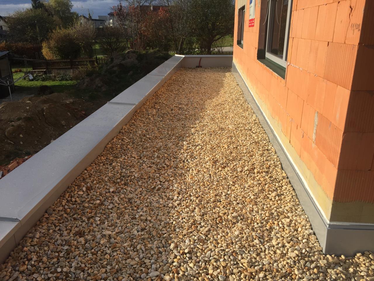

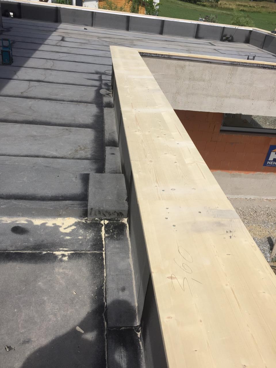

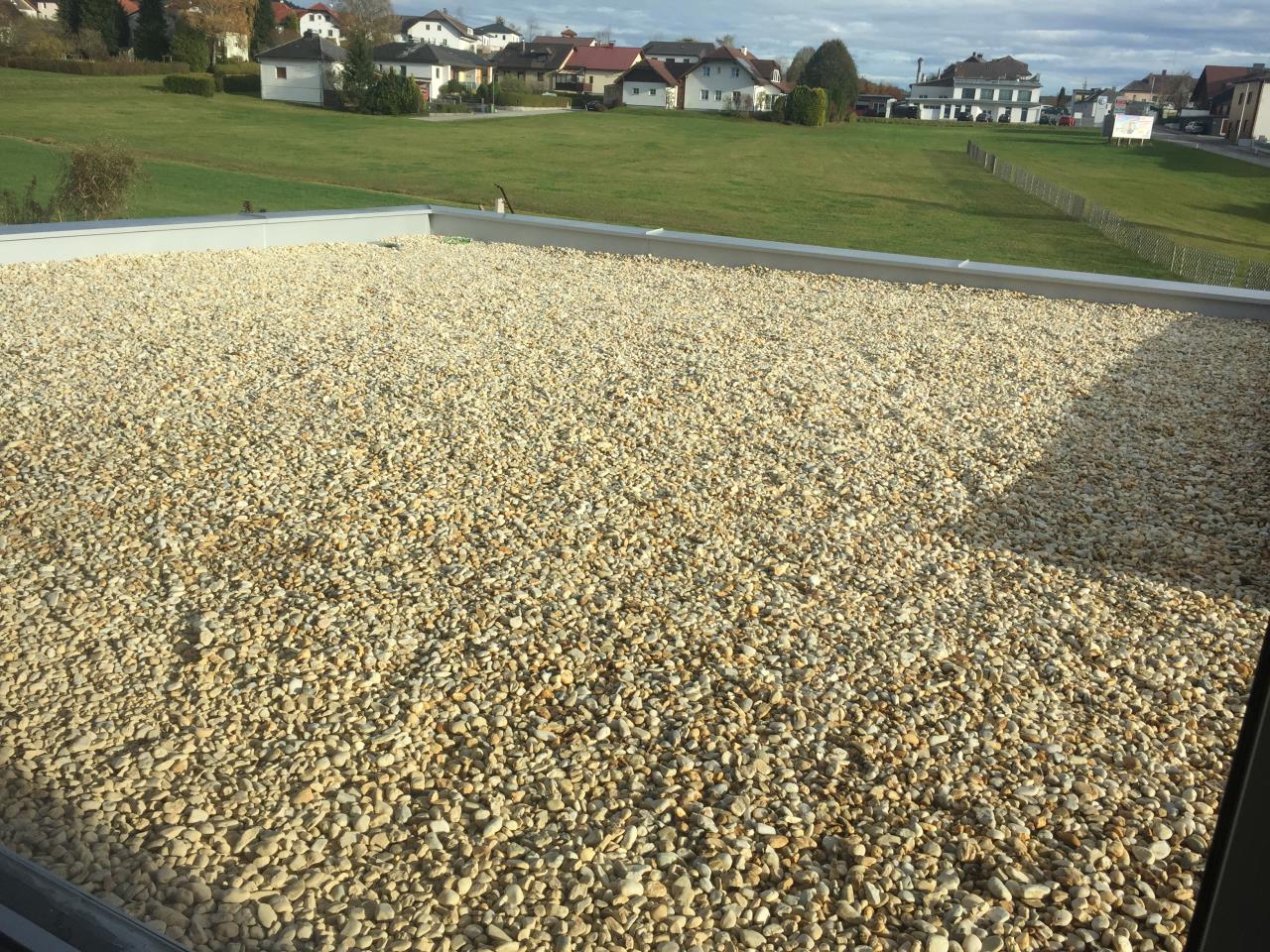

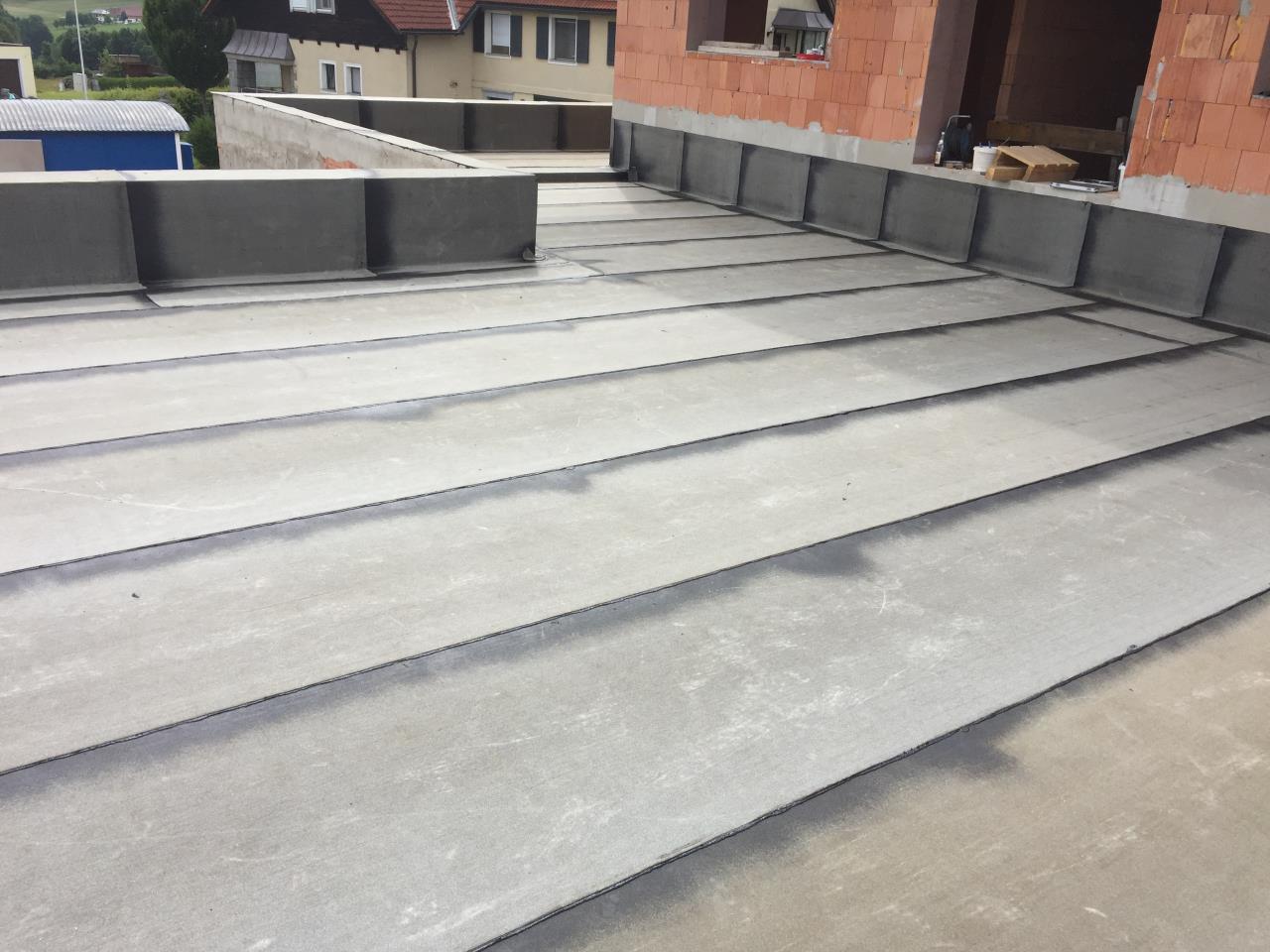

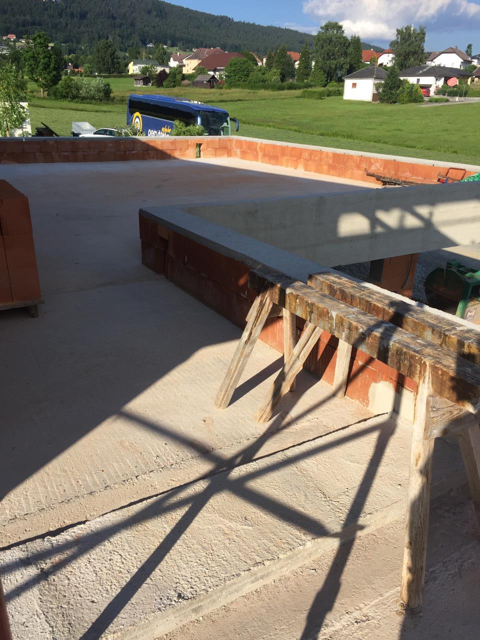

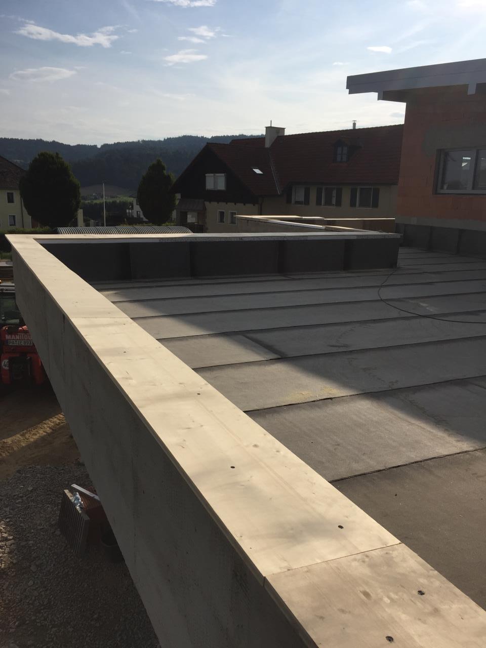

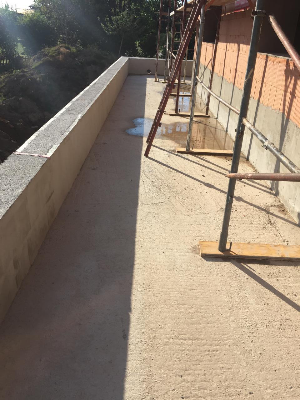

Nachfolgend noch Aufnahmen
24.06. 18:33 Uhr, wobei hier das Gerüst noch 1m mehr Schatten geworfen hat.
2020/20200120812443.jpg

08.07. 16:16 Uhr
2020/20200120227639.jpg
19.07. 18:20 Uhr
2020/20200120677085.jpg
20.07. 15:15 Uhr
2020/20200120963339.jpg
3.11. 15:00 Uhr
2020/20200120339420.jpg
2020/20200120951454.jpg
Danke für euren Input.

Ich würde tendentiell alles auf die Garage packen. Aber alles in eine Richtung um die Stringspannung zu erhöhen.
Sonst eher Garage Richtung Südost + Terrassenüberdachung.

alpenzell schrieb: Ich würde tendentiell alles auf die Garage packen.
Was ist dein Gedanke dazu es so zu machen? Was ist das ausschlaggebende Argument? Oder ist es einfach die bessere Variante im Bezug auf das, dass es so und so eigentlich nicht 100 % optimal ist?
Was spricht gegen eine Platzierung aller Module auf der Garage inkl. zwei Ausrichtungen?
Aja, ich habe vergessen, dass die Module 10 ° aufgeständert werden.

Mach die Anlage aufs Hausdach. Aufständern muss du die Dinger so oder so. Jetzt sind das halt 5% mehr.

mit dem Dach hat eggerhau natürlich Recht. Da musst du aber auch beim Montagesystem genau aufpassen. Kommt auf das Dach an. Bei Folie ist bei 5° mit Beschwerung Schluss, es gibt Systeme, die schaffen nicht mal das. Bei Blechdächern sollte man dann wegen Gewährleistung in der Systembefestigung des Dachherstellers bleiben. Das kann dann ziemlich teuer werden. Ich hab mich nur mit Foliendach beschäftigt.
Als WR WR [Wechselrichter] hast du einen dreiphasigen Fronius ausgesucht/ im Angebot. Alles gut. Der sollte eine max. Eingangsspannung von 1000V haben. Jetzt gibt es für einen String eine minimale, optimale und maximale Anzahl von Modulen, die der WR WR [Wechselrichter] verarbeiten kann. Darauf bezog sich auch meine Aussage oben. Für ein Standardmodul (60Zeller, 1x1,167m) müsste das Min bei 8-10 Modulen und das Max bei 20 bis 22 Modulen liegen. Es macht eindeutig Sinn soviel wie möglich Module in einen String zu packen. (In einen String gehen aber nur Module einer Ausrichtung)
Das hat zwei Vorteile. Zum einen liefert die Anlage bei schlechten Bedingungen eher Strom und zum anderen reduzieren sich Kosten/kWp, wenn du mehr Module drauf bringst.
Simuliere einfach mit sma sunnydesign oder pv sol mal alle Richtungen und Kombinationen (S, SW-SO).
