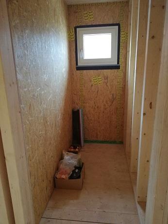

lese hier schon seit einiger Zeit mit, saniere ein Haus + ca. 65m² Zubau, dazu habe ich eine Frage, die Fenster wurden innenseitig bündig gesetzt(wegen Rollkasten), ich überlege jetzt, wie ich vernünftige Innenfensterbänke zusammenbringe, Installationseben hätte ich mit 5x8 Staffel gemacht(geplant 5cm als Installationsebene)
vielleicht kann mir hier jemand weiterhelfen, Danke

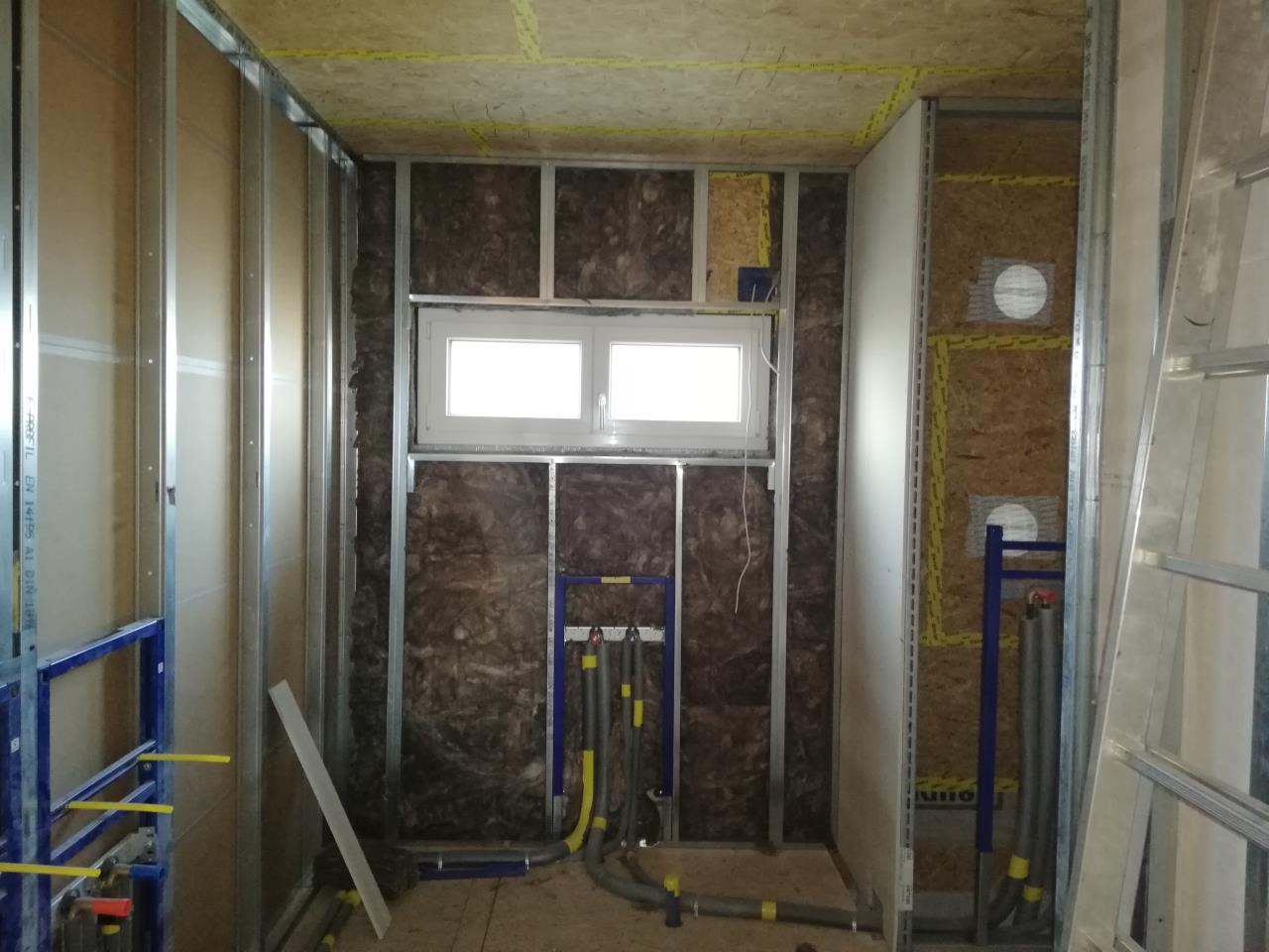

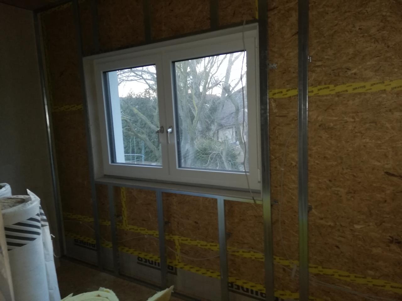

Du musst zuerst die Installationsebene herstellen bzw. die Platten anbringen, um die Fensterbänke einmessen bzw. montieren zu können. Wichtig ist die Stärke der Fensterbank zu kennen, damit du beim Montieren der Staffel horizontal beim Fenster nicht zu viel und nicht zu wenig Platz lässt.
So hats bei mir ausgesehen, allerdings mit Knauf Profilen:

OK, danke, dachte schon die Fenstermonteure haben da was falsch gemacht

Aber wirklich ne Fensterbank wirst nicht haben mit nem bündigen Fenster innen, 5 cm Installationsebene, Platte.
Ich schätze so max. 10 cm.
