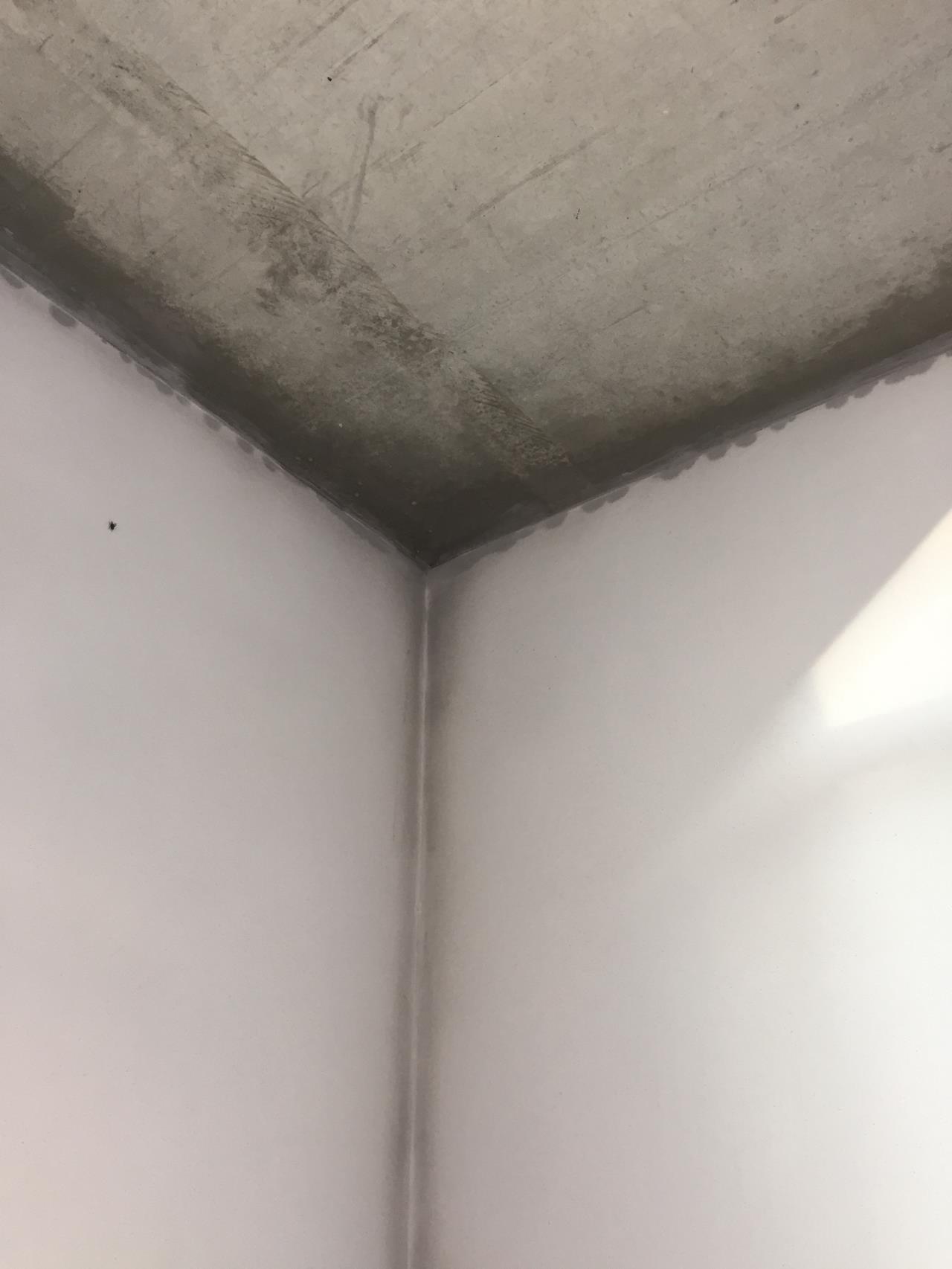

wir haben die Heizung in Betrieb genommen und das Ausheizprogramm gestartet.
Innenputz: 21.08.
Estrich: Zementestrich am 15.10.
Seit der Fertigstellung des Innenputzes lüften wir täglich mind. 2x 30 min. Ich dachte, wir haben dadurch bereits viel Feuchte aus dem Haus bekommen.
Heizsystem: WP mit Tiefenbohrung. Start Ausheizprogramm am 21.11. Die WP WP [Wärmepumpe] hat einen integrierten E-Heizstab. Aktuell wird der E-Heizstab zu 100 % verwendet um die Quelle zu schonen (wurde mir so gesagt, der Installateur ist im Gesamten sehr kompetent und professionell mMn).
Wir verbraten aktuell ca. 200 kWh pro Tag, scheckt mich wirklich wenn ich daran denke, dass das Programm ca. 30 Tage laufen wird. Wenn es aber die Quelle schont, wird es sich vielleicht bezahlt machen, da kenne ich mich zu wenig aus. Ich habe zahlreiche Threads gelesen, wollte dem Installateur da aber nicht zuviel dreinreden.
Aktuell (Tag 4) haben wir eine Vorlauf-Temperatur von ca. 29 Grad erreicht, der Rücklauf berträgt 28 Grad. Quelle Eingang: 7 Grad, Quelle Ausgang: 4 Grad, Temperatur im Haus: ca. 20 Grad, Luftfeuchte bei 90 %, alle Kreise voll offen.
Es wurde uns gesagt: GENAU 2 x 10 min täglich zu lüften. Wir machen das aktuell um 05:30 Uhr und um 18:00 Uhr. Öfter und länger sollen wir nicht lüften, damit das Haus nicht zu stark auskühlt. Von den Fenstern und Fensterbänken saugen wir die Flüssigkeit immer ab (ca. 800 ml in der Früh).

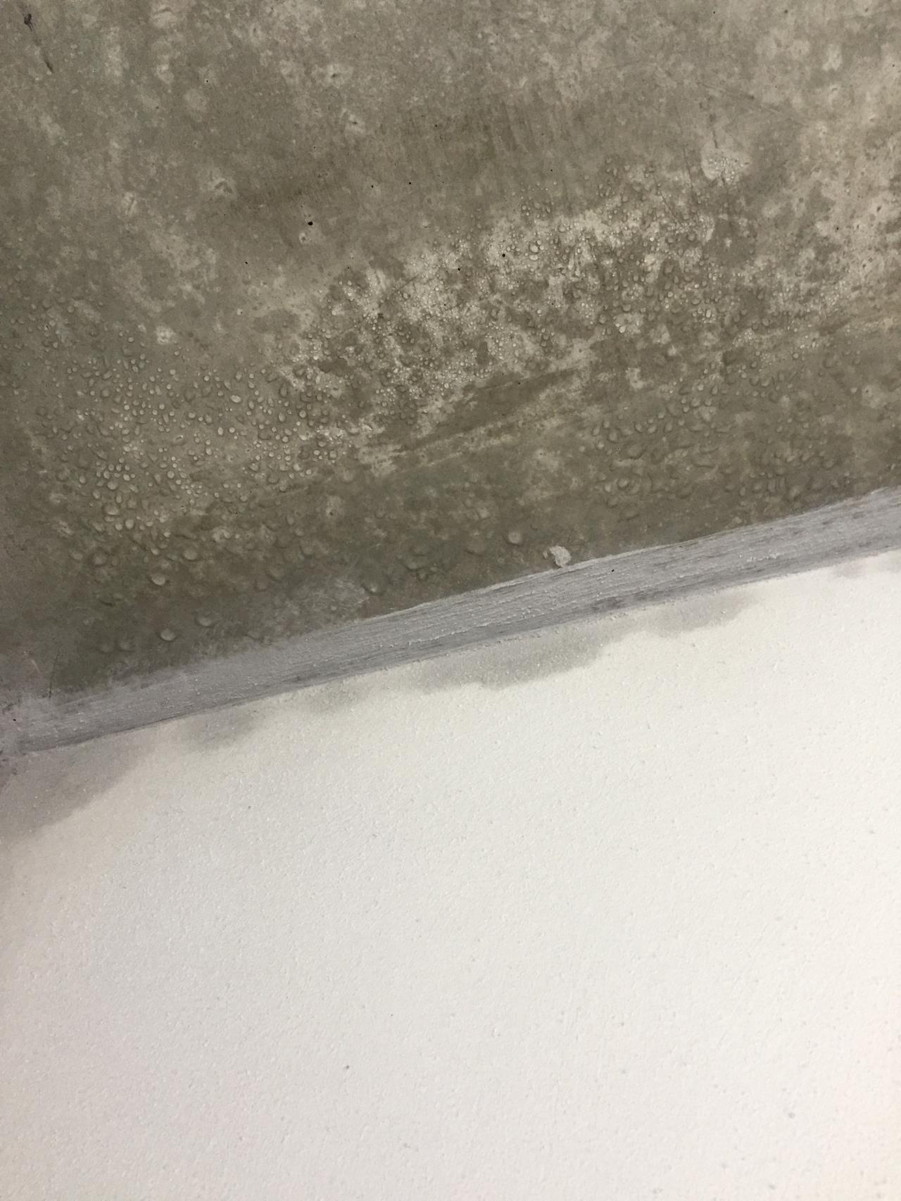

Sorgen machen mir die jetzt auftretenden feuchten Stellen im Haus (Wand & Decke). Von der (Element-)Decke (egal ob OG oder EG) tropft es in einigen Räumen sogar runter. In diesen Bereichen wischen wir auch die Decke ab. Die Decken sind bereits alle fertig gedämmt, Außenputz ist aber noch keiner angebracht. An den feuchten Ecken in den Wänden befindet sich dahinter eine betonierte Zugsäule (10 x 10 cm)
2019/20191125279709.jpg
2019/20191125951143.jpg
1) Muss ich mir was die feuchten Stellen betrifft Sorgen machen oder ist das zu dieser Jahreszeit ein völlig normaler Prozess beim Ausheizen?
2) wann sollten die feuchten Stellen sich auflösen?
3) Passt das so mit dem Lüften, oder soll ich doch etwas länger offen lassen?
4) sonstige Tipps?

Wie habt ihr überhaupt gebaut? 50er oder 25er mit WDVS WDVS [Wärmedämmverbundsystem]?
Zugsäulen sind natürlich eine massive Wärmebrücke, wenn (noch) nicht gedämmt. Dass es dort kondensiert wundert mich jetzt nicht. War bei uns auf der Betonseite auch so, bevor die EPS Fassade gekommen ist.
austriansales schrieb: Wir verbraten aktuell ca. 200 kWh pro Tag
Wärme oder Strom?
Stoßlüften/Querlüften ist schon richtig, ich würde es aber abhängig von der rel. LF machen, wie sehr die runtergeht beim Lüften, nicht stur auf die Uhr schauen. Wenn ein Luftaustausch stattgefunden hat, kannst du wieder zumachen, weil dann bringt es nichts mehr.
Ausheizen mit Tiefenbohrung ist jetzt nicht so mein Spezialgebiet, aber ist 100% Heizstab wirklich notwendig? Es ist doch ein Unterschied, ob ich die Bohrung schone oder ganz außen vor lasse. Ein wenig Heizlast kann die schon übernehmen, ohne dass was passiert.
Kennst du den Ausheiz Thread mit WP WP [Wärmepumpe] und RGK RGK [Ringgrabenkollektor]? Selbst im Winter kannst du ohne Heizstab ausheizen, wenn du die Last durch geschoßweises Wegknipsen reduzierst. Vielleicht gibt es hier Parallelen von RGK RGK [Ringgrabenkollektor] zu TB.

Hm ich will dich nicht beunruhigen aber wir hatten das nicht letztes Jahr und haben auch um die Zeit ausgeheizt. Dieser Herbst ist natürlich etwas feuchter als letztes Jahr aber ich würde an deiner Stelle versuchen mehr zu lüften. Möglichst auch Mittags, aber in der Früh und am Abend zumindest 20 Minuten. Wir hatten auch relativ lange 100% Luftfeuchte beim Messgerät (beim Lüften ging es dann immer kurzfristig runter), aber getropft hat es nirgends und solche Stellen sind bei uns auch nicht aufgetreten.
Vielleicht auch noch mal mit der Estrichfirma oder eurem Baumeister über das Problem reden. Vielleicht muss man doch etwas zusätzlich Aufstellen (ich weiß das kostet wieder, aber mit Feuchtigkeit darf man sich nicht spielen). Uns hat das Ausheizen auch viele hunderte Euro gekostet, nicht billig aber nicht wirklich vermeidbar würd ich meinen.
Das Auskühlen des Hauses sehe ich nicht als Problem an. Das ist auch eine physikalisch komische Aussage, da die Tempeartur zu großen Teilen ja nicht in der Luft "steckt" sondern in den Wänden und Böden. Das Haus hat überhaupt keine Probleme innerhalb kurzer Zeit die Temperatur wieder herzustellen weil du beim Lüften nur die Temperatur aus der Luft verlierst. Du könntest im Winter sonst grundsätzlich nicht Lüften weil es sonst nachhaltig kalt wäre. Außerdem rennt ja eh das Heizprogramm, wenn das am 21. gestartet ist, dann wird es in Kürze so richtig warm werden bei euch, so lange kannst gar nicht lüften ;)

rabaum schrieb: 50er oder 25er mit WDVS WDVS [Wärmedämmverbundsystem]?
gebaut wurde mit einem 50er Eder Plan

Physikalisch gesehen ist es egal, wie feucht der Herbst ist. Die kalte Luft selbst bei 2 °C und Nebel ist, wenn sie im Haus mal erwärmt wird immer noch trockener als trockene Sommerluft.

Es wird die nächsten Tage wahrscheinlich noch so dahingehen und dann immer weniger werden mit der Feuchte. War bei uns auch so. Du könntest dir auch einen Entfeuchter ausleihen oder kaufen. Aber den musst halt auch jeden Tag sicher 2mal leeren. Ansonsten fürchte ich kannst du nicht viel mehr tun als Lüften, abwischen/absaugen, Lüften, usw....

das auf den Bildern is ja eh nix. Wir hatten zwei Wochen durchgehend Tropfsteinhöhle, erst ab Woche 3 wurde es merklich besser. Täglich sicher 4-5 mal gelüftet, und am Anfang den Fehler gemacht und zu lange offen gelassen, das bringt nix. Luftaustausch, am besten an den zwei Enden des Hauses Fenster und Türe auf, das gscheit durchzieht wie im Voglheisl, Hygrometer hinstellen, in 10 Minuten is eh wieder auf 50% RLF herunten, nach einer Stunde sicher wieder bei >90%
Stromverbrauch in den 3 Wochen ca. 2000KW/h. Besonders am Anfang nur Heizstab. (LWP)

Die feuchten Stellen waren auch bei unserem Ausheizen. Es hat ebenfalls an den Ecken herutner getropft und ich machte mir Sorgen. Mittlerweile sind wir 2,5 Jahre im Haus und es gibt in den betroffenen Ecken keinen Schimmel oder sonstige Probleme.

Wir haben vor Start der Heizung jeden Tag 2 x 30 min gelüftet. Seit Beginn des Ausheizens haben wir das auf 2 x 10 min reduziert, da der Installateur gesagt hat wir sollen 2 x 10 min lüften. Nur 10 min deshalb, damit das Haus nicht zu sehr auskühlt
Im Moment haben wir vor Beginn des Lüftens meist 85 % Luftfeuchtigkeit und nach 8 min geöffneten Fenstern ca. 40 %. Die Heizung läuft heute den 10. Tag.

Die feuchtigkeit ist egal.....wenn du holzfenster oder sonstige materialien hast welche schaden nehmen könnten musste halt öfter abwischen. Natürlich wärs ratsam die kondensatflüssigkeit abzuwischen wenns viel ist, damit unterstützt du den trocknungsprozess.

Mit dem "Ausheizen" wird der Estrich einem Stresstest unterzogen, sodass Schwachstellen brechen, bevor der spätere Bodenbelag drauf klebt.
Das heißt der Estrich soll auch nicht lange auskühlen. Würde den Empfehlungen deines Instis folgen und den Luftwechsel so schnell wie möglich (10-15min) durchführen... Dafür alles auf einmal auf (damit sollte die Luft im Raum einmal ausgetauscht sein und wieder aufnahmefähig für neues Wasser sein)

Das erreichst du doch nicht durch das bissal lüften. Die Temperatur im Haus ist im Boden und in den Wänden, das was du an Temperatur kurzzeitig über die Luft verlierst wird innerhalb kürzester Zeit wieder ausgeglichen. Du könntest sonst nie im Winter lüften weil es dann viel zu lange kalt ist. Oder machst du das Fenster 10 Minuten auf und es ist dann vier Stunden kalt bei dir?
Wennst drei Mal am Tag 20 Minuten lüftest kann da genau gar nix sein. Vor allem, und ich wiederhole mich ständig, ohne Zug (auch wenn der Estrich schon etwas länger liegt). Mit den 10 Minuten lüften kannst die halt schwer tun den gesamten Luftaustausch zu vollziehen. Wir haben mit Hygrometer gelüftet und ab dem Zeitpunkt wo die relative Feuchtigkeit am Hygro nicht mehr runter gegangen ist, wieder zu gemacht (das ist dann bei uns immer irgendwann gewesen bei 15-20 Minuten, hängt aber auch von den Außenbedinungen ab).
Vielleicht hat es der Insti gut gemeint, weil langes Lüften natürlich teurer ist, weil der Heizstab mehr läuft. Feuchtigkeit ist aber dein größter Feind im Neubau, da können viele ein Lied singen.
