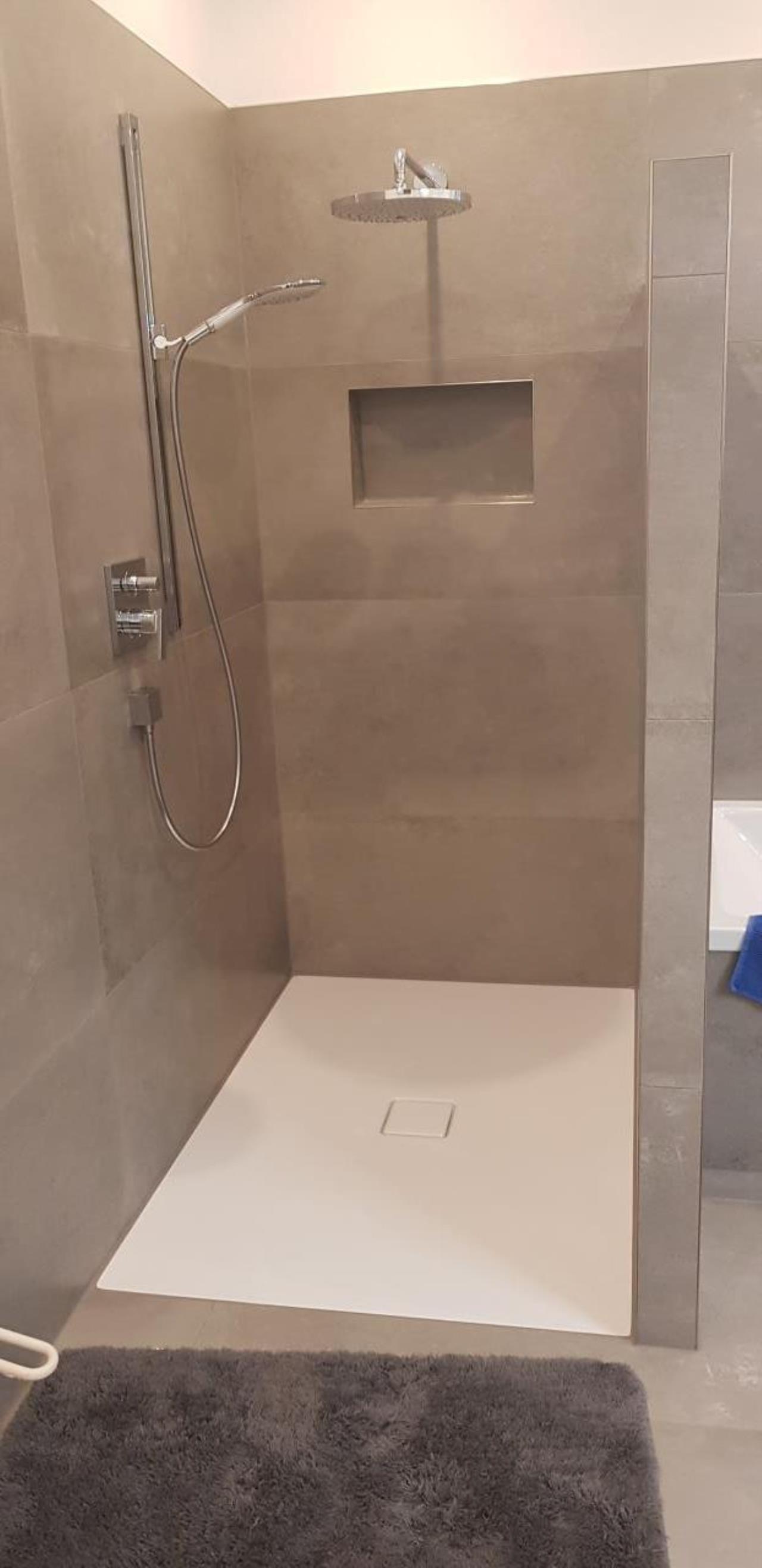

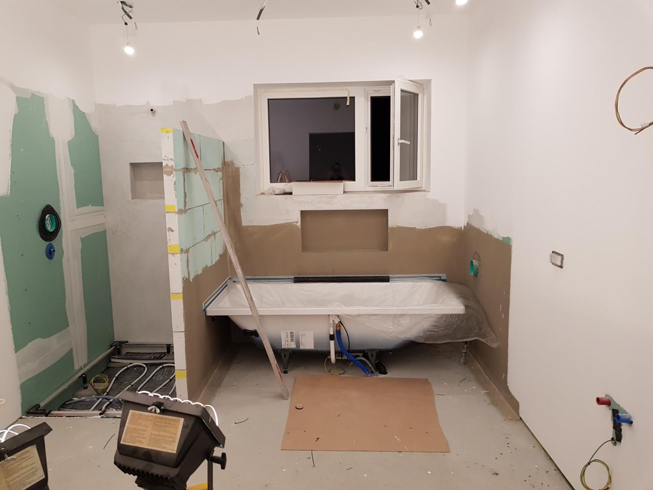

Ich hab meine Ytong Wand auch auf den Rohbeton gestellt. Dann ist der Estrich gekommen. Die Nische mit der Duschwanne ist natürlich frei geblieben.
Zuerst war ich auch skeptisch, ob das hält. Im Nachhinein ist es erst mit den Fliesen so richtig stabil geworden. Sogar mein Fliesenleger hat dann zu mir gesagt, das er nicht geglaubt hätte das es so wird. 7er Ytong Wand mit Fliese li und rechts +Kleber rd. 10cm.
2m hoch, Länge 1,40m.
Und ja auch meine Duschtasse montieren war ein Kampf emoji  Wir haben sie damals mit einem Seil reingelassen, abgestützt über die Trennwand emoji
