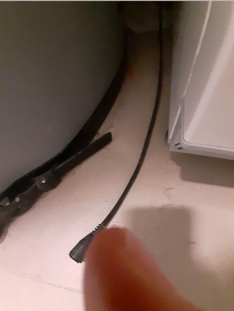

Ah OK, vielleicht ist das Kabel sogar da - siehe Foto - ist es das?

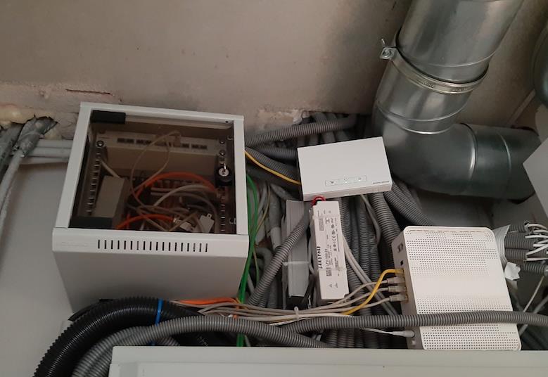

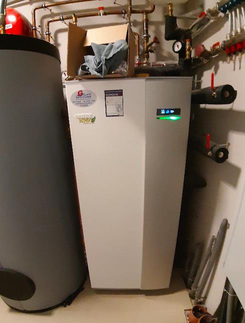

Von wegen Zugänglichkeit. Bei uns schaut das so aus - also ich hoffe, ich muss da hinten nichts warten. recht viel mehr Platz bietet unser Technikraum nicht, vielleicht hätten wir besser die 1255er nehmen sollen emoji

Ja, das ist das LAN-Kabel mit Buchse.
Ist aber ein Deckel auf der Buchse drauf, der relativ schwer abzunehmen ist (aufpassen sonst zerlegt sich die Buchse).

OK, und wie schließe ich das jetzt ans Internet an? Direkt an die LAN-Box? Weiß gar nicht ob s da noch einen Eingang gibt.
2019/2019111832331.png
  •  querty
18.11.2019  (#7)
Einfach an den Switch anstecken, das dürfte die 1. Box, oben in deinem Serverschrank sein. Dieser vergibt dann eine IP Adresse an die Wärmepumpe. Dann kannst noch App am Handy installierung und von nun an kannst du mit Handy auf die WP WP [Wärmepumpe] zugreifen.
  •  peterT1
18.11.2019  (#8)
Am Foto sehe ich da jetzt keinen eigenen Switch. Ich vermute, dass das Teil im Serverschrank oben ein Patchpaneel ist und hier nur alle Netzwerkleitungen vom Haus zusammenkommen.
Das weiße Kasterl rechts schaut für micht wie ein Router/Modem/Switch aus und hier sind alle Ein-/Ausgänge scheinbar schon belegt.
Ein Switch wird wohl noch benötigt...

ja, das wird wohl das Patchpanel sein, also ggf. einfach einen einfachen 4-Port Switch kaufen, wenn nicht geplant ist, in Zukunft noch andere Geräte ans LAN zu hängen.

querty schrieb: ja, das wird wohl das Patchpanel sein, also ggf. einfach einen einfachen 4-Port Switch kaufen, wenn nicht geplant ist, in Zukunft noch andere Geräte ans LAN zu hängen.
Oh my god. Noch ein Gerät dazu.
Der techniker meinte letztens schon irgendsowas wie "wenn ich noch einen Raum mit LAN versorgen möchte, dann brauche ich noch ein extra gerät" - ist das sowas? (derzeit sind im OG nur 2 Räume mit LAN versorgt, Rest WLAN)

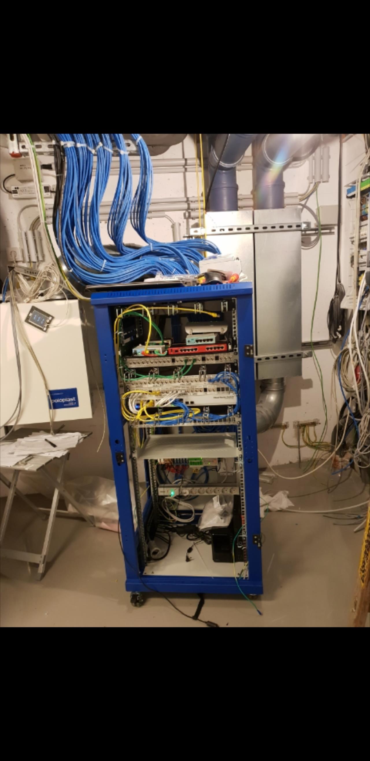

18.11.2019  (#13)
Du kannst es auch übertreiben, wie ich, mit einen mobilen Rack emoji

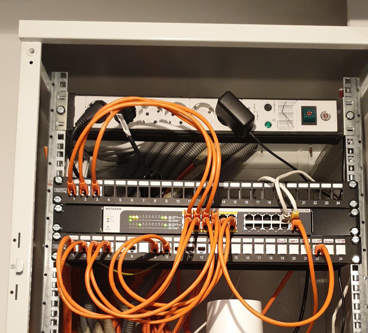

Normalerweise macht man es so, dass ein ausreichend dimensionierter Switch in 19" Rackbauweise direkt unterhalb vom Patchpanel sitzt.
Das Patchpanel ist der Endpunkt eines jeden Kabels, das aus den Zimmern von den Dosen kommt. Doppeldose im Büro => 2 Buchsen im Patchpanel belegt usw. Damit jetzt die Dosen untereinander verbunden sind und kommunizieren können hängst du sie an den Switch. Jede Buchse vom Patchpanel mit einem kurzen Kabel (0,25 m) an den Switch. Endgeräte im Technikraum brauchen dann zusätzlich einen Port am Switch (Internetmodem, NAS, KNV)

rabaum schrieb: Normalerweise macht man es so, dass ein ausreichend dimensionierter Switch in 19" Rackbauweise direkt unterhalb vom Patchpanel sitzt.
 Könnte dann so aussehen:
2019/20191119370912.jpg

Ja so könnte das aussehen, wenn wer was von seinem Handwerk versteht. emoji
Wie zufrieden bist du mit dem Netgear Switch? Welcher ist das genau?
Ist der lüfterlos? Hast du von dem schon die Standbyleistung gemessen?
  •  Casemodder
19.11.2019  (#20)
Der hier ist es:
https://www.amazon.de/gp/product/B00F3XSM6I/?tag=showlowestprice-21
Zufrieden? Er tut was er soll, das was er alles kann nutze ich aber eigentlich (noch) nicht. Lüfter hat er, ja, stört aber im Schrank natürlich nicht. Neben einem Schlafzimmer sollte der Raum aber trotzdem nicht sein (da würde die Wärmepumpe aber noch mehr stören, zumindest im Winter).
Einem uzi10 würde der "Consumer" Switch natürlich nicht reichen. Für mich passts aber. Patchpanel ist auch ein ganz günstiges mit günstigen Keystones, bin aber trotzdem sehr zufrieden.
