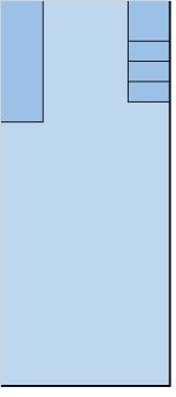

Belag der Terrasse wird Feinsteinzeug mit Fester Fuge, Drain Mörtel und darunter 15cm Betonplatte einfach Bewert. Pool wird ein Folien-Überlaufbecken mit 3x IBC Tanks als Ausgleichsbecken. Technikraum mit Tanks und Filter kommt im hinteren Bereich unter. Darüber kommt bei Geld Überschuss eine Abdeckung.

15.11.2019  (#2)
wir hatten die gleichen überlegungen.
gemacht haben wirs dann so:
von der schmalen seite gesehen - auf einer seite die stiegen (0,5m breit), dann 3m "nichts", damit man bis ans ende schwimmen kann und danach auf der andren seite die sitzfläche (wieder 0,5m breit).
