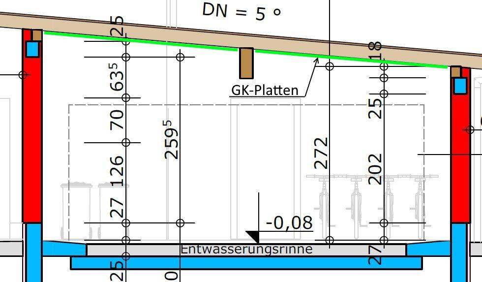

Eine sehr spezielle Frage zur Garagendämmung an die Bauphysiker hier, einen gleichen Fall habe ich in der Suche nicht gefunden:
Wir haben eine unbeheizte Garage mit ~50m², ausgeführt mit geschliffener Bodenplatte (kommt nächstes Jahr, momentan nur Sauberkeitsschicht auf -25cm und einschaligem Pultdacht mit derzeitigem Sichtdachstuhl.
Aufbau Dach im Detail:
Sparren
Rauhschalung
3mm Bitumenbahnen
Prefalz-Deckung
Aufbau Boden im Detail:
Rollierer
5cm Sauberkeitsschicht
25cm Bodenplatte gschliffen (2020)
2019/20191111765304.jpg
Zwischen den Sparren wurde am Fist bis auf 5cm und an der Traufe bis auf 10cm Lüftungsspalt ausgemauert. Diese Belüftung brauche ich beim einschaligen Dach, soweit klar.
Nun würde ich jedoch gerne unter den Sparren mit Gipskarton oder Gipsfaserplatten die Garage nach oben abschließen. Mir stellt sich die Frage, ob eine Zwischensparrendämmung (nur in der unteren Sparrenhälfte um die Hinterlüftung sicherzustellen) Sinn macht oder nicht.
Bekomme ich im Sommer Probleme mit dem Feuchtigkeitseintrag durchs Öffnen des Tores in der Garage? Durch den nicht isolierten Boden wird es ja relativ kühl bleiben.
Ich sehe nun die beiden Varianten Verkleidung+Isolierung als auch nur Verkleidung als Möglichkeit. Lieber wäre mir eine gewisse Wärmedämmung für den Winter, aber eine Schwammerlzucht im Sommer möchte ich mir auch nicht anlegen.
Gerne bin ich auch für andere Ideen offen. Danke für Eure Hilfe!

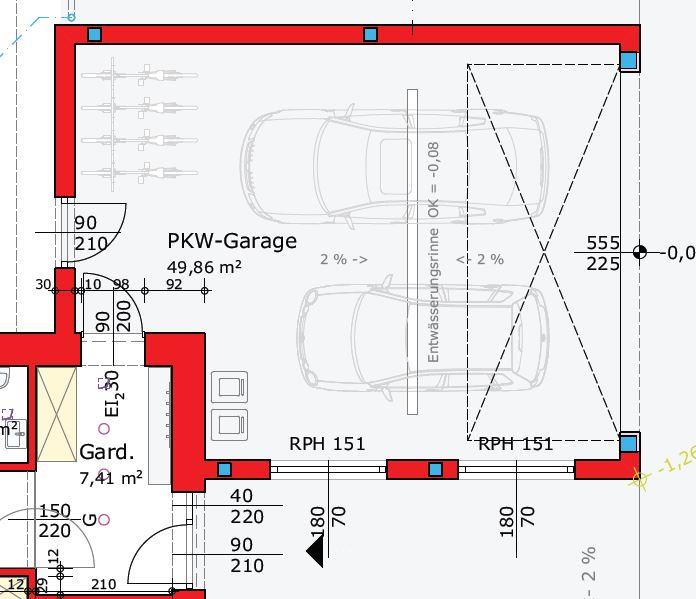

Die Garage ist quasi ums Hauseck rundumgebaut und durch eine Hörmann STU-Tür getrennt:
2019/20191120119205.jpg
Klar kommt im Winter auch noch Feuchtigkeit durch die warme Innenluft in die Garage beim Öffnen der Tür.
Bringt mir das XPS unter der Bodenplatte überhaupt was außer zusätzlichen Aufwand und Kosten? Unter der Sauberkeitsschicht sind noch zwischen 0,75m und 1,5m Rollierer.
