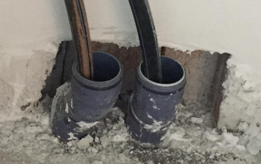

Bei uns wurden 110er PVC durch die Bodenplatte gezogen und nach Einzug der Sole-Leitungen eine RDS-Abdichtung angebraucht. Außen wurde soweit ich mich recht erinnere Brunnenschaum zum Abdichten des PVCs verwendet. Im Bild noch vor der Abdichtung...

Zum Thema thermischer Kurzschluss auf den 3 Metern. Ist eine Tiefenbohrung nicht auf der ganzen Länge von Hausnummer 120 Metern dem Kurzschluss ausgesetzt, da es runter und rauf geht, direkt nebeneinander?!
Die Durchführung würde korrekt so aussehen:
Mauerkragen sitzt rund um das KG-Rohr außen, damit gegen den Beton abgedichtet ist.
Innen sitzt ein RDS mit einer Quetschdichtung für die Soleleitungen. Bei uns war das zB 2x32 in einem kombinierten RDS.

18.10.2019  (#5)
rabaum schrieb: Mauerkragen sitzt rund um das KG-Rohr außen, damit gegen den Beton abgedichtet ist
 genau, das habe ich vergessen. Wurde bei uns auch so gemacht.

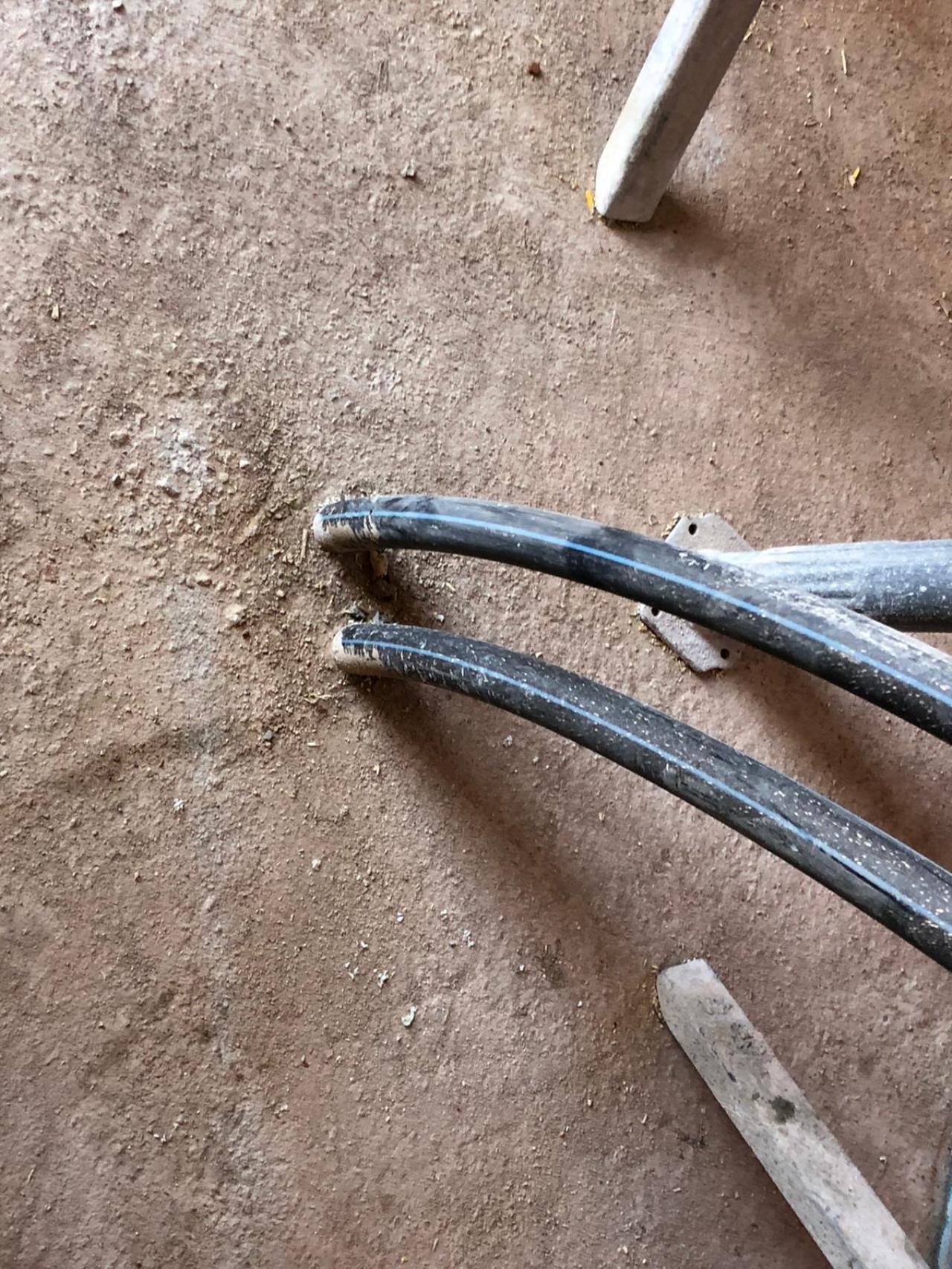

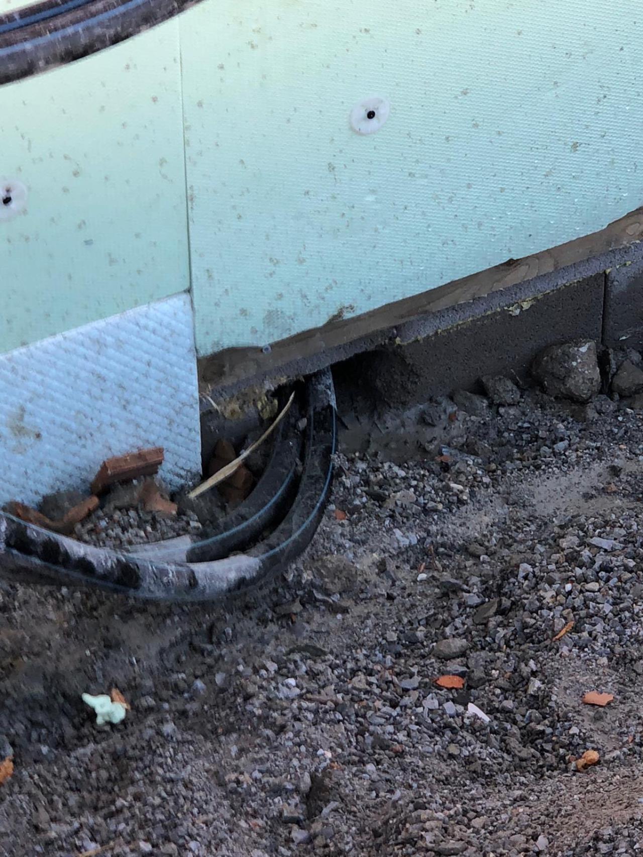

Hier noch die Fotos der Schläuche.
Abstand ist wohl nicht das Problem, aber die Isolierung bzw. die Kondensatbildung...

hallo Ralph,
das ist aus meiner sicht nicht fachgerecht.
Ramrise schrieb: Allerdings wurden die 40er PE-Schläuche ohne Ummantelung und direkt nebeneinander durch den Unterbauschotter und die Bodenplatte geführt.
 2 probleme sehe ich hier:
-> kondensat auf der soleleitung wird in den estrich eingebracht und nicht abgeführt, dieser wird feucht. solche leitungen sind mit kältedämmung auszuführen, also dampfdicht (armaflex, o.ä.)
-> es kann keine bauwerksabdichtung ausgeführt werden. diese obliegt dem baumeister, er definiert den lastfall für dein projekt und muß strom-, kanal-, wasser- u soleleitungen auf die gleiche weise abdichten.
hier hat leider das sicherheitsnetz von baumeister und installateur ausgelassen.
(warn- u hinweispflicht)
ein flächenkollektor oder eine tiefenbohrung gehört diesbezüglich ganz dem gewerk des installateurs.
beim RGK RGK [Ringgrabenkollektor] ist es etwas anders, da gibt es ein vollständiges system daß der hersteller vorgibt, es gibt bindende verlegerichtlinien, die ich bsplw in absprache mit KNV erstellt habe. an diese muß sich der installateur halten. die umfaßt bsplw für den RGK RGK [Ringgrabenkollektor] 27 seiten und sind teil unserer landesweiten schulungen.
bei tiefenbohrung und flächenkollektor ist der hersteller nicht im boot, weil er die quelle gar nicht kennt. er liefert quasi 'nur' eine solemaschine. dennoch wird auch KNV sicher sagen daß dies nicht fachgerecht ausgeführt ist...
