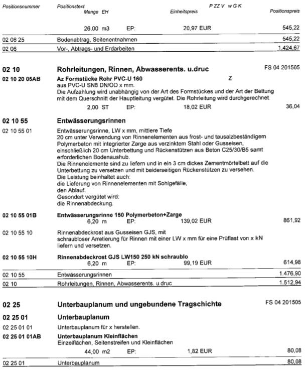

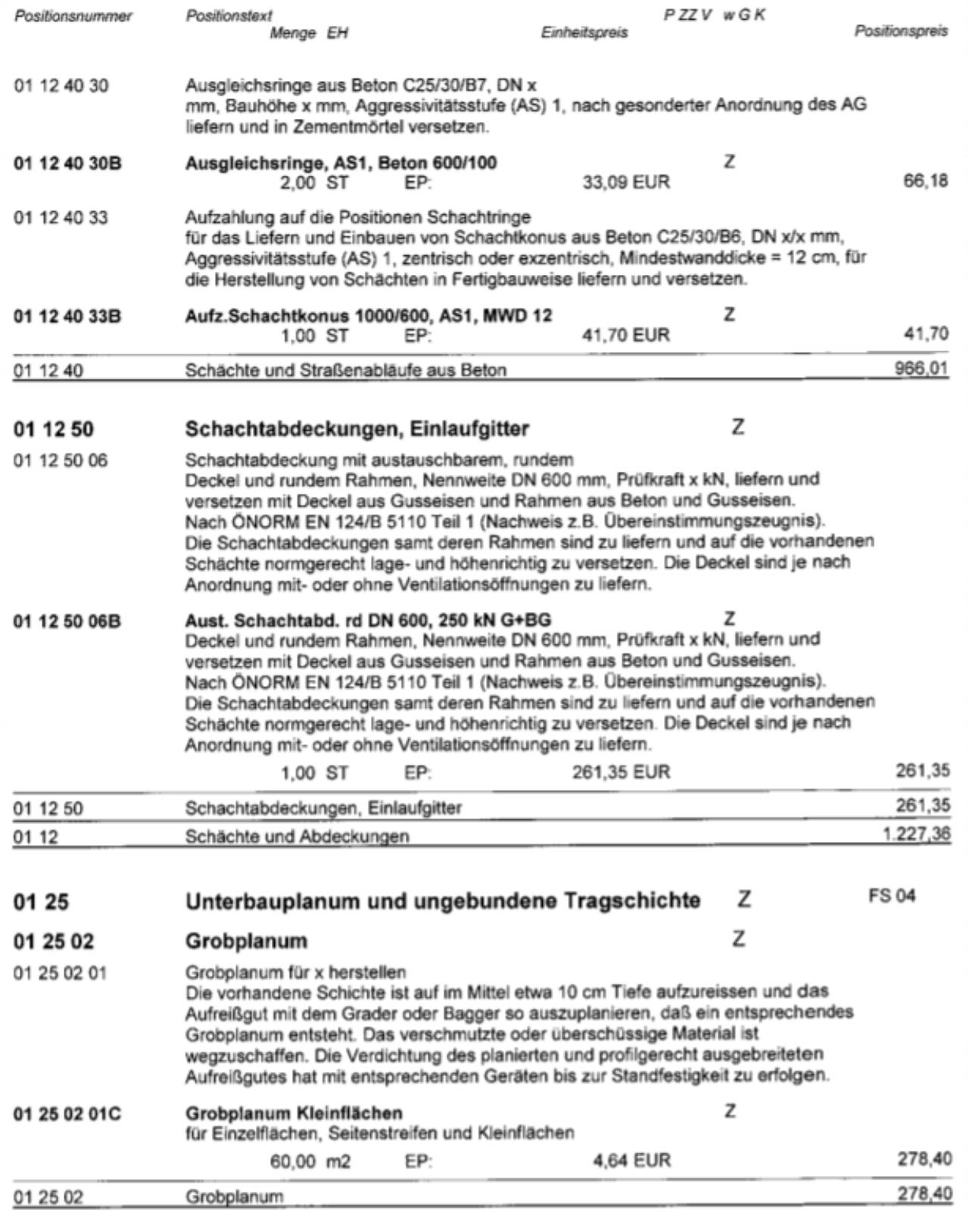

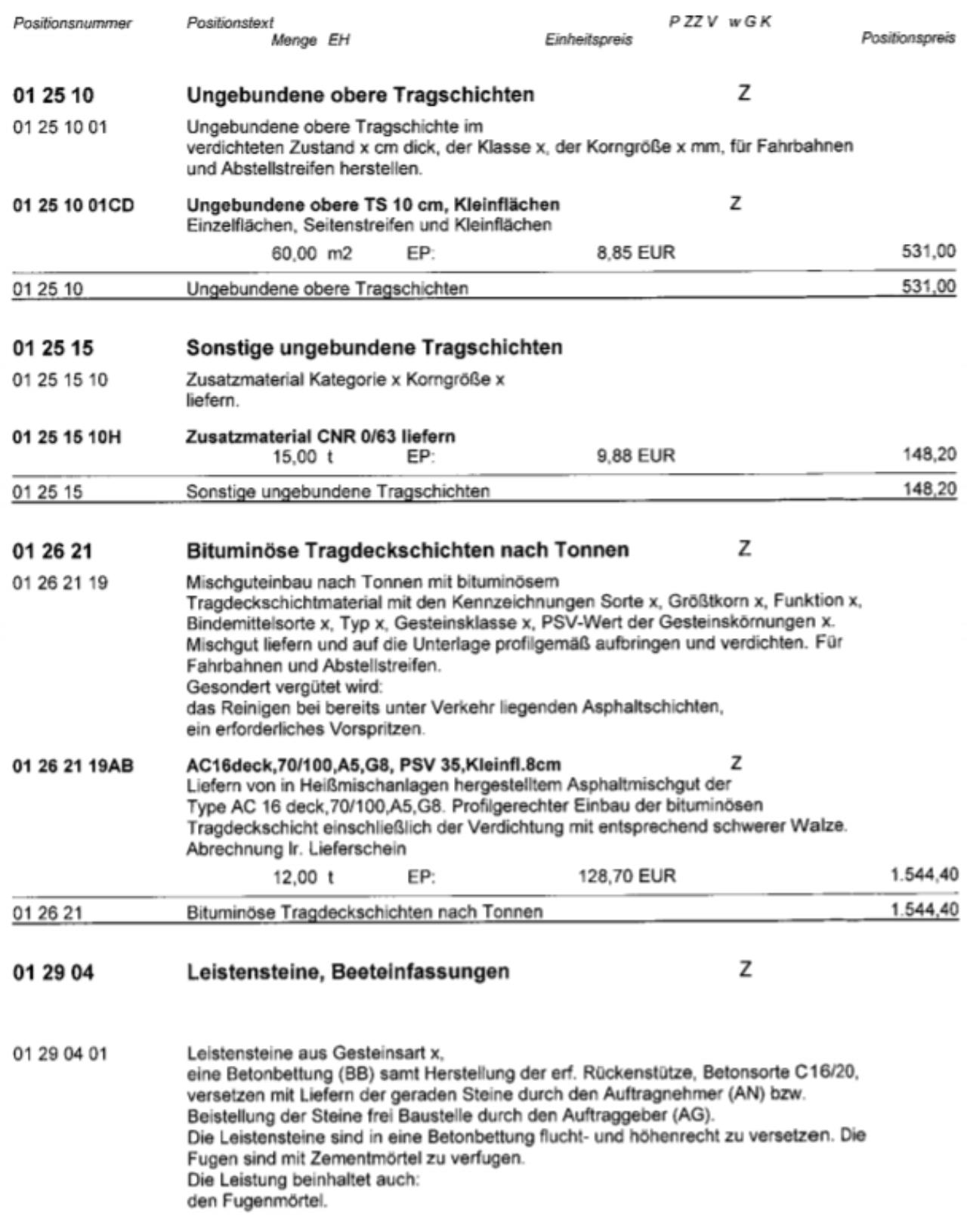

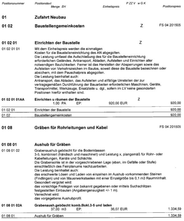

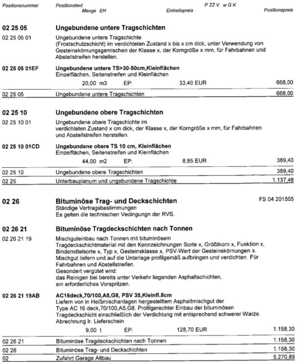

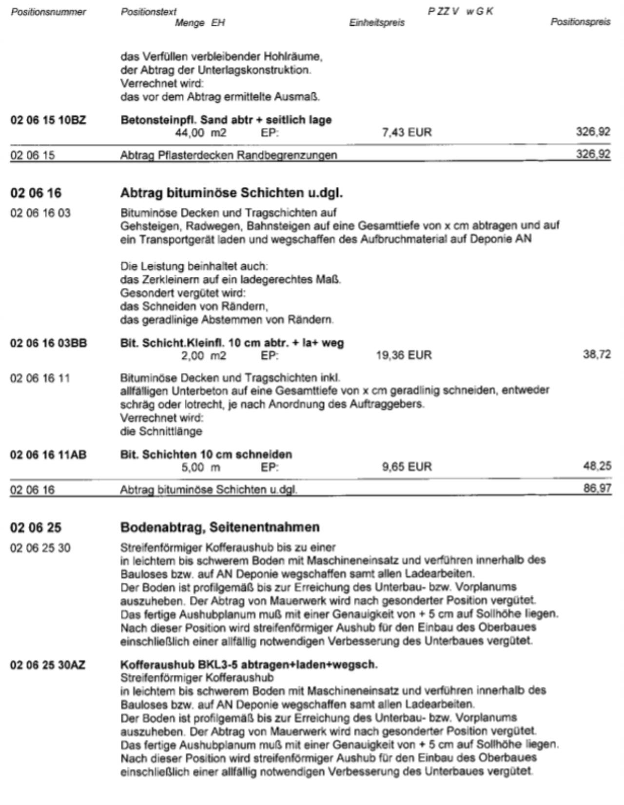

Hallo kann einer der sich auskennt mal da einen Blick draufwerfen?
Dabei gehts im Altabu muss ca 42m² alte Betonsteine und der untergrund weg, neu gemacht werden und apsahltiert.
Die alte betonierte Regenrinne entfernt und erneuert werden
Im Neubau muss von 3 Stellen, das Regenrinnenwasser zusammengefangen werden, einen übergabeschacht gemacht werden und in die bestehende KAnalisatin eingebunden werden (1m entfernt)
und auf guten Untergrund (ist schon verdichtetet Schotter) Aspahtliert werden.
