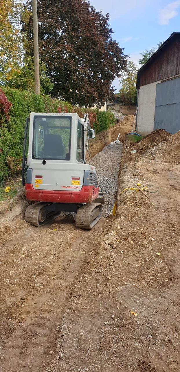

Ich hab den Kollektor letzte Woche verfüllt.
Spezielles Projekt, da wir auf Grund einer Halle das Material nicht überall lagern konnten.
Habs dann mit einem kleinen Bagger reinplaniert und dadurch auch verdichtet.
Siehe:
2019/20191013421156.jpg
Rechne aber trotzdem mit Setzungen emoji

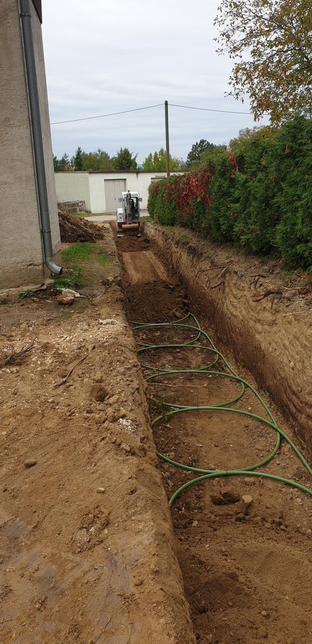

"Bewässerung" wurde auf die gleiche Weise eingebracht:
2019/20191013952838.jpg
