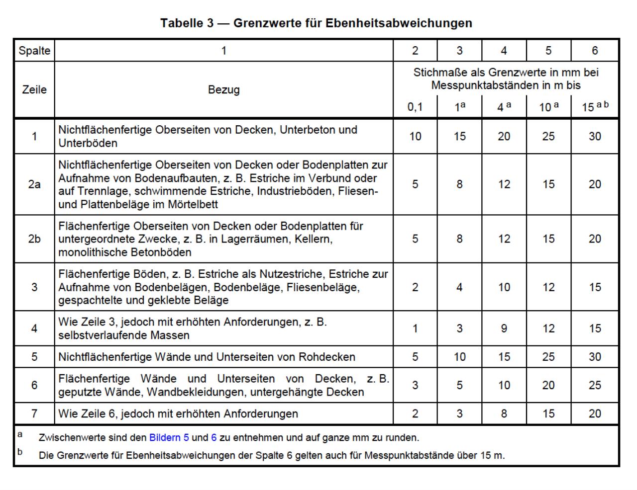

unsere Putzer haben an gewissen Stellen nicht sauber gearbeitet. Vor allem an den Wänden wo gefliest wird ist es teilweise, wie ich finde, eine Katastrophe :/
Ich habe bzgl. max. Toleranzen gesucht, aber finde verschiedene Werte. Die Norm habe ich aber leider nicht zur Verfügung.
Welche Toleranzen habe ich bei 1 m bzw. 2 m bei einem geriebenen GZ31 Putz bei Standardanforderungen welcher Norm?
Ich möchte das dem Putz-Chef zeigen und möchte vorbereitet sein.

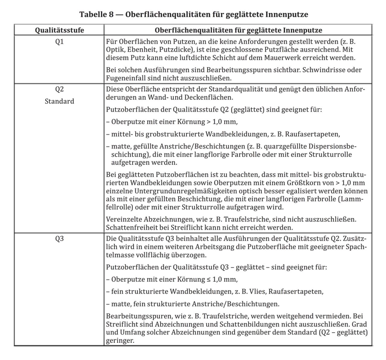

Das zweite Bild ist aus der ÖNORM DIN 18202 Maßtoleranzen im Hochbau, bei dir gilt (an Wänden die ncoh gefliest werden) Zeile 5.
Das erste Bild ist nur relevant wenn du Glättputz bestellt und eine Qualitätsstufe vereinbart hast.

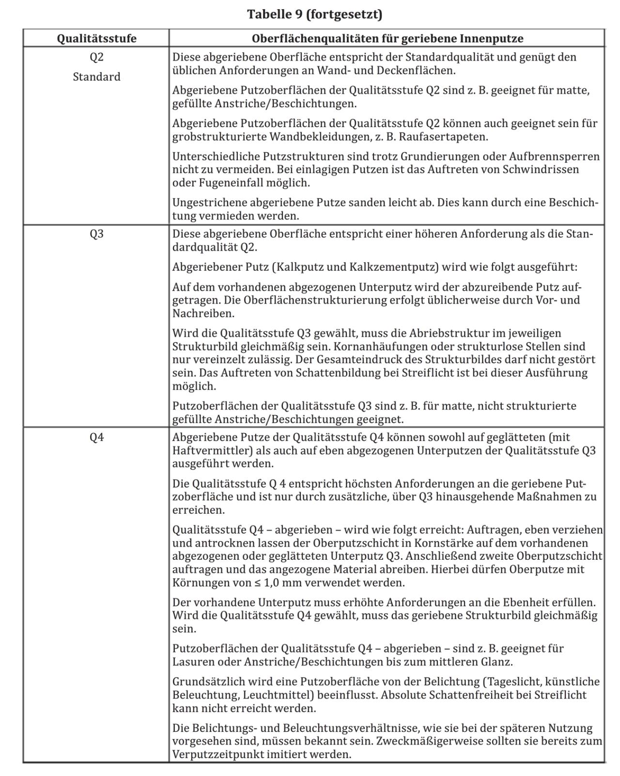

stimmt hab gerieben überlesen.

Die zweite Tabelle (Grenzwerte Ebenheiten) ist eh auch für Innenputz anzuwenden...
Zeile 5 bei den noch zu verfliesenden Bereichen
Zeile 6 bei Wänden und Decken

das ist mir schon klar, dass es nicht schön aussieht. Die Wand hängt auf 2m aber 2cm durch...
12.10.2019  (#7)
vanBuuren schrieb: das ist mir schon klar, dass es nicht schön aussieht. Die Wand hängt auf 2m aber 2cm durch...
Darf aber lt Tabelle oben nur 5mm sein...

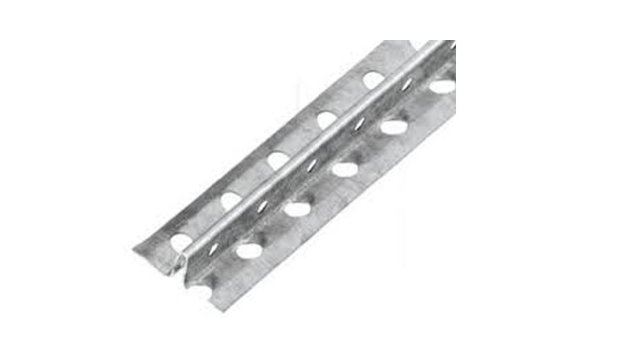

Aber ich habe damals überall wo Fliesen an den Wänden kamen, Schnellputzleisten - und weil ich es ganz genau haben wollte, selbst mit Richtschnur - gesetzt.  Die Putzer haben dann nach diesen Putzleisten abgezogen. Reiben, bzw. Glätten braucht man bei Fliesenuntergrund  ja sowieso nicht.  2 cm Toleranz  sind ja wohl der Hammer. Da muss man zuerst ausgleichen, bevor man die Fliesen legt. Die Frage ist, haben die Putzer gewusst, dass an den Wänden Fliesen kommen? Und ich würde den Chef fragen, warum da keine Schnellputzleisten gesetzt worden sind? Soweit ich weiß, ist das noch immer Standard.

ja die haben sie nicht gesetzt...
ja, sie wussten, dass Fliesen kommen. Deswegen wurde da auch nicht gerieben

Guten Morgen,grundsätzlich ist zu trennen zwischen Ebenheit,Lot- und Winkelrecht,sowie der Oberfläche.Ohne besondere Vereinbarung gilt:Für die Ebenheit,Lot-und Winkelrecht,Önorm Din18202,Tabelle3,Spalte 2 bis 6,Zeile 6.Für Flächen mit besonderen Anforderung(Fliesen)Tabelle3,Spalte2 bis 6,Zeile7.Für die Geradlinigkeit von Kanten Ichsen Tabelle3,Spalte2bis6,Zeile 7.
Für die Oberfläche:ÖNORM B3346,Tabelle7 Q2 für Fliesen,Tabelle8 oder 9, je nachdem ob die Oberfläche gerieben oder geglättet ausgeführt ist,Q2.
Vorausgesetzt die Önormen wurden vereinbart.Ansonsten gilt das Vereinbarte.

Verstehe ich es richtig:
lt. Tabelle 3 muss ich, wenn es um die lotrechte Ausführung geht, bei Zeile 5 Spalte 3 nachsehen damit ich weiß wie viele mm es auf 1 m Messdistanz abweichen darf, also 10 mm in diesem Fall und 15 mm bei 4m Messdistanz.
Korrekt?
Es wird hier bei Zwischenwerten auf eine Zeichnung verwiesen. Mich würde interessieren um wie viel es bei 2 m abweichen darf. Hat zufällig jemand Zugriff auf diese Zeichnungen und kann mir dir Werte für 2 m Messabstand sagen?

Guten Morgen,sie müssen die  Zeile 6 heranziehen.
Bei 2,0m beträgt der Grenzwert:6,9mm.

aber handelt es sich wo gefliest wird nicht um “nicht flächenfertig”?
  •  HGOTT
15.10.2019  (#14)
Guten Morgen, nein,die Oberfläche ist für Fliesen gerichtet und diese ist flächenfertig.
