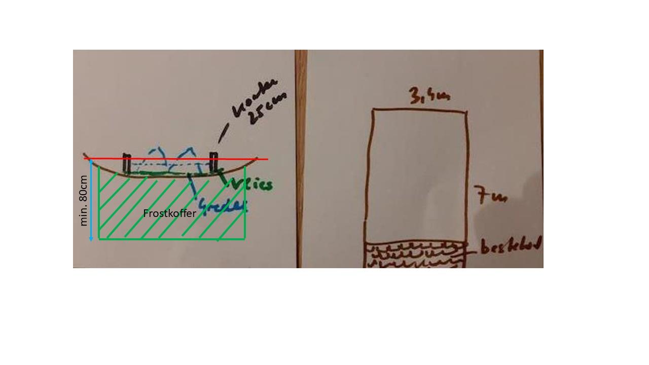

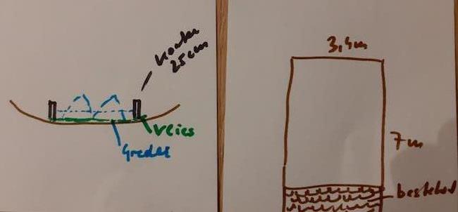

Na weil die Grube ja keine seitlichen Wände hat. Wenn ich das einfach verteile ist s irgendo. Siehe Skizze.  Ich kann maximal das Vlies verlängern und seitlich Erde aufschütten als Wand oder eine Holzverschalung machen... verrückter Aufwand.
Und hast schon mal versucht verdichteten Gräder wieder auszugraben? Das geht nur mit einer Hacke... sprich Du hast nachher sicher eine Sauerei.
Skizze: ausgegrabene Wanne wo ich dachte dass man die Kanten wie gezeichnet reinstellt...

Aber sinnvoll ists erst recht nicht, auf 2x zu betonieren... ich versuchs mal zu erklären:
Deiner Meinung nach sollte er die Leisten seitlich ausbaggern, dann betonieren, dann die Schüttung machen, verdichten, dann wieder ausbaggern und nochmal betonieren. Ist nicht wirtschaftlich, da Bagger und Beton auf 2x kommen müssen. Stehzeiten, Fracht, etc...
Die Vorgehensweise ist absolut üblich, da dann die Leisten gleich auf verdichtetem (somit besser tragfähigem) Untergrund stehen, ebenso das Argument mit dem Minderverbrauch des Betons...
Außerdem ist laut Forum Qualitätspflaster bei dieser Steindicke eine Splittschüttung von 3-5cm anzuwenden, 2cm darf er nicht emoji

Wie hat das dann bei Euch ausgesehen? Wie hat er die seitliche Begrenzung des Gräder gemacht ohne Kantsteine??
bautech schrieb: sollte er die Leisten seitlich ausbaggern, dann betonieren, dann die Schüttung machen, verdichten, dann wieder ausbaggern und nochmal betonieren. Ist nicht wirtschaftlich, da Bagger und Beton auf 2x kommen müssen. Stehzeiten, Fracht, etc...
Da gibt s nichts auszubaggern, was redest da. Es ist bereits ausgebaggert und der Gräderberg liegt bereits in der Mitte der Mulde...
Er muss nur seitlich die Kanten auf 5cm Beton plus seitlich Beton setzen. Nachher Grädermaterial verteilen und verdichten.
Und wo ist hier ein Mehrverbrauch an Beton? Bei 5cm Beton???
bautech schrieb: Die Vorgehensweise ist absolut üblich, da dann die Leisten gleich auf verdichtetem (somit besser tragfähigem) Untergrund stehen
Wennst rechnest, kommt raus dass die Leisten auf 5cm (!!) verdichtetem Gräder - noch ohne Beton - stehen werden. Und 15cm muss er wieder weggraben!!! Alternativ 5cm Beton unter den Kanten. Ob jetzt 5cm Gräder oder 5cm Beton ist wurscht, oder? Ich verstehe nicht wie Du das meinst.
30-8-3=19cm Gräder
25cm hohe Leisten.
Schau mir ist das egal. Ich akzeptiere es jedenfalls nicht dass der Gräder dann ausserhalb der geplasterten Zone ist. Sprich kein Gräder unter der angrenzenden Wiese. Dann muss er sich was einfallen lassen.
Wenn das Motto "kommt eh Humus drüber" ist, dann kann er sich gleich schleichen. Das akzeptiere ich nicht.

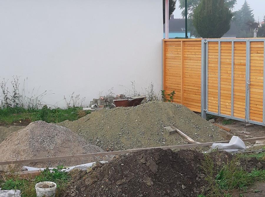

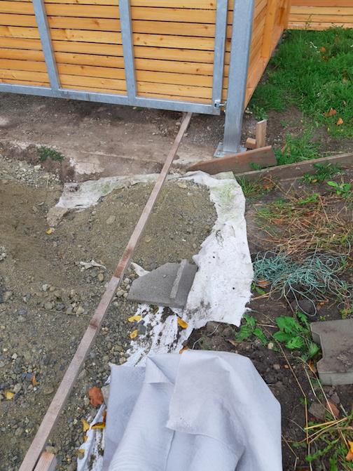

HIer Foto:
2019/20191010436941.png
Holzleiste markiert die fertige Begrenzungskante
2019/2019101023350.png

Ich werde halt jetzt seitlich Vlies und Erde, damit ich nicht überall den Gräder habe.
Oder ich sag gleich dem Gärtner jemand anderer soll s machen.

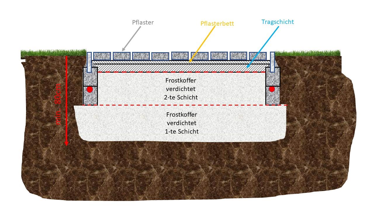

Ich persönlich kann mir nicht vorstellen, dass so eine Konstruktion auf Dauer hält, wenn
das Ganze nicht frostfest ausgeführt wird. Wenn der Aufbau  nur ca. 30 cm tief ist, und darunter blanke Erde (vielleicht auch noch sehr feuchter Lehmboden) ist, wird sich bei tiefen Minusgraden der ganze Aufbau  heben. Die Leistensteine werden zwar nicht umfallen, da diese
eingezwängt sind, aber locker und ein wenig  in Wellenform  sind die alle mal.

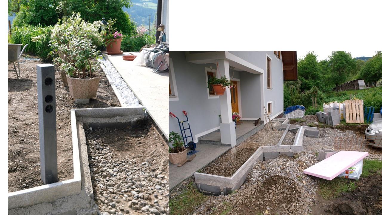

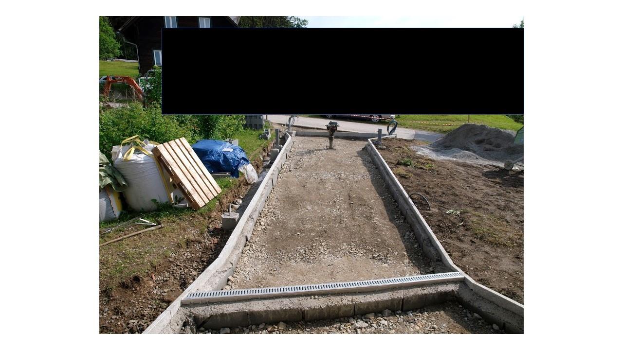

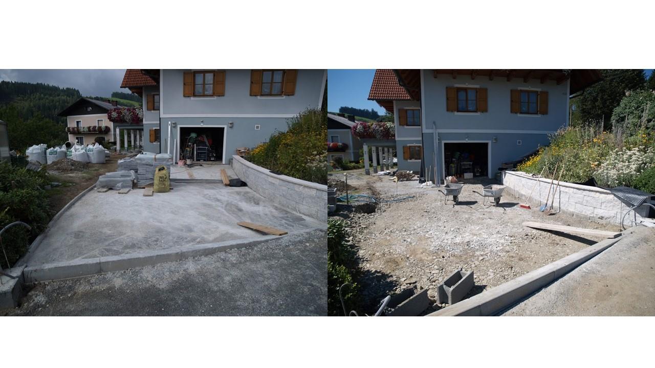

Ich habe meine Einfahrten so ausgeführt (jedoch als Belag  Natursteine im Mörtelbett auf Betonplatte).  Nach mindestens  4 Jahren kann ich bestätigen, dass diese Konstruktion
in der Praxis das hält, die sie auf Papier verspricht emoji .  Und über die Leistensteine fahren wir auch mit Fahrzeugen darüber, denen macht das nix.
2019/20191010978107.jpg
2019/2019101091077.jpg
2019/20191010103211.jpg
2019/20191010212803.jpg
2019/20191010251696.jpg
