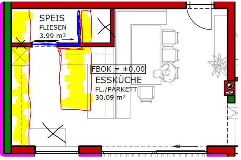

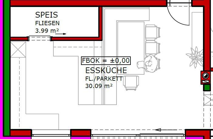

wir sind gerade am überlegen wie wir die Küche gestalten könnten damit die Arbeitstheke beim Fenster bündig mit dem Fenster abschließt.

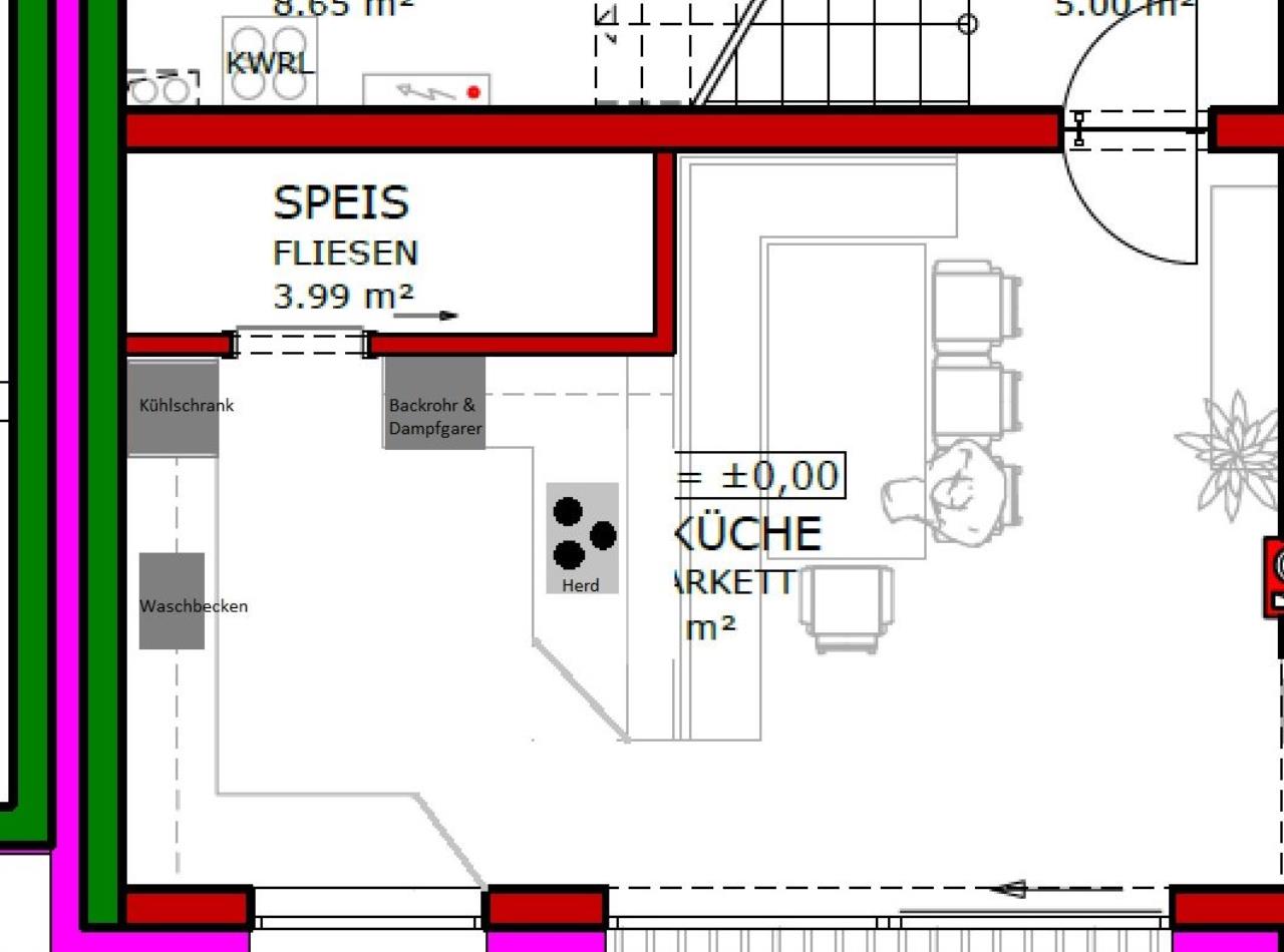

Folgendes wäre mein Vorschlag, grob vereinfacht ;)
2019/20191007838301.jpg
Den Herd wollen wir gerne Richtung Essbereich lassen.
Vielleicht hat ja jemand einen guten Vorschlag :)
Vielen Dank!
LG Bienchen

Das mit dem Herd beim Essbereich kann dazu führen dass es Fettspitzer im Essbereich gibt wenn es keine Abtrennung gibt
Die Schiebetür zur Speis spart Platz, jedoch sind sie schlecht Dicht zu kriegen was zu Zug führt wenn die Speis viel. unbeheizt ist

Hallo Bienchen,
Könntest du noch die Innenmaße der einzelnen Wände angeben und die Fensterbreiten, sowie die Parapethöhen?
Noch eine Frage zum Esszimmer: Muss es eine Eckbank sein, die an der Küchentheke steht oder ist auch ein freistehender Tisch mit Stühlen möglich? Man könnte dann eine tolle Kücheninsel platzieren mit Schubladen bzw. Kästen an der Vorder- und der Rückseite. Dadurch erhält man sehr viel Stauraum. Den Abstand zwischen der hinteren Küchenzeile und der vorderen mit dem Herd würde ich nicht zu groß einplanen. Wir haben 1,30 m und das ist für mich persönlich schon genug, wenn man zwischen den beiden Küchenzeilen hin- und herwandert beim Kochen. Die Wege könnten sonst zu weit werden.

ich versteh es einfach nicht: warum macht man immer das waschbecken an der wand und die herdplatte auf der insel.
der arbeitsbereich ist doch hauptsächlich neben der spüle (inkl. müll im spülenkasten) geschirrspüler auch meist daneben. dh. die meiste zeit verbrinbt man mit vorbereiten und nachbereiten (abwaschen) usw und schaut dabei gegen eine wand. im verhältnis verbringt man ganz wenig zeit am herd. zusätzlich muss man sich dann einen hässlichen dunstabzug mitten in den raum hängen oder eine teures bora system (oder vergleichbares) einbauen. kochplatte an die wand und günstige unterbauesse drüber und spüle richtung esszimmer.
zu deiner eigentlichen frage: mir gefallen so abgeschrägte enden überhaupt nicht. ich würde auch überlegen eine große insel zu integrieren. dann brauchst die ganzen teuren und je nach preiskategorie teils unpraktischen eckschränke nicht. abstand zwischen den zeilen ca 120cm.
da kann man trotzdem eine schöne eckbank integrieren wenn man das will

weiß nicht wie weit ihr seid, aber ich würd's so machen:
2019/20191007915437.jpg
Wandverbau durchgehend; Schiebetür an Wandverbau anlaufend; Halbinsel; Speis einkürzen
