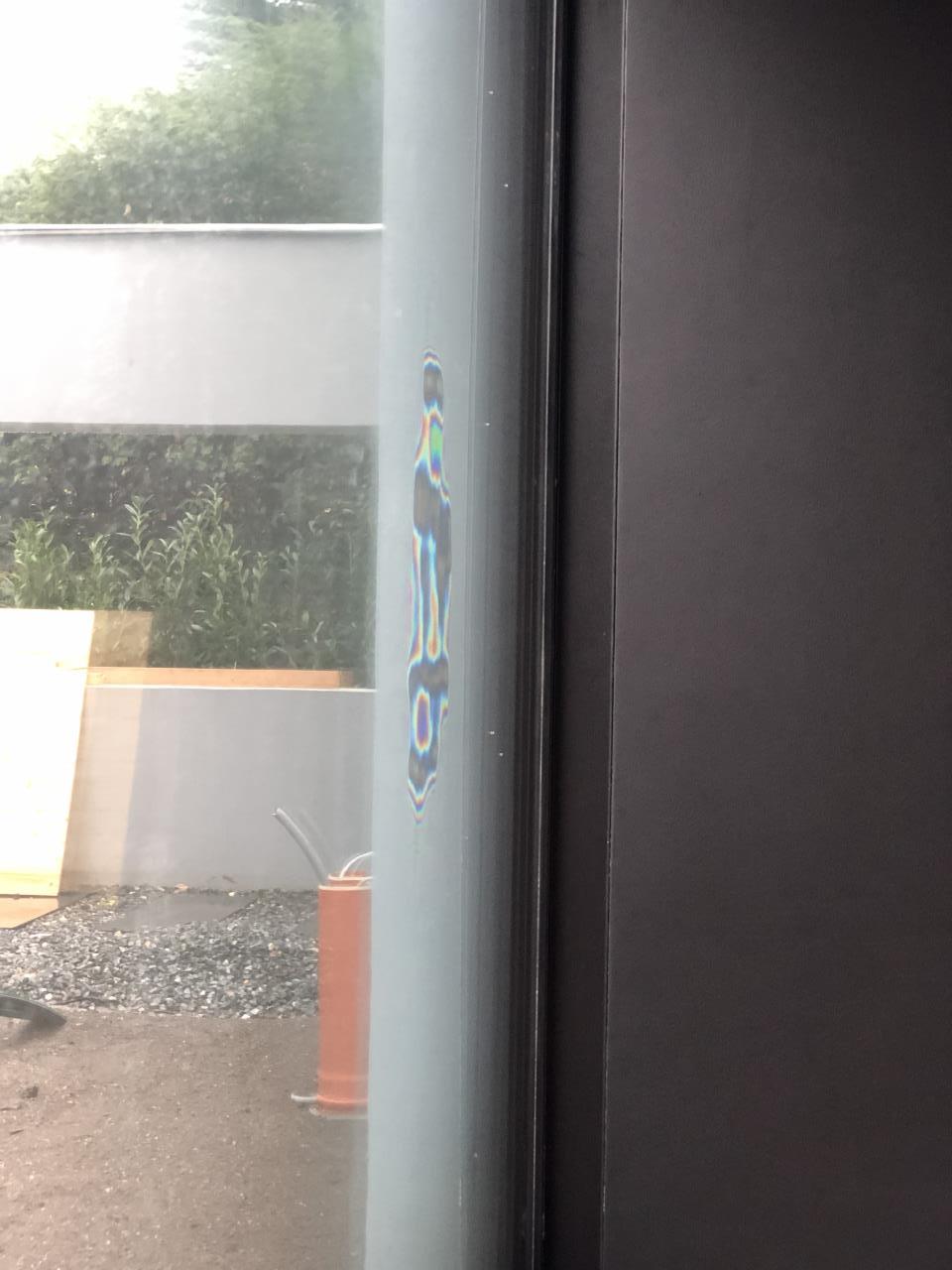

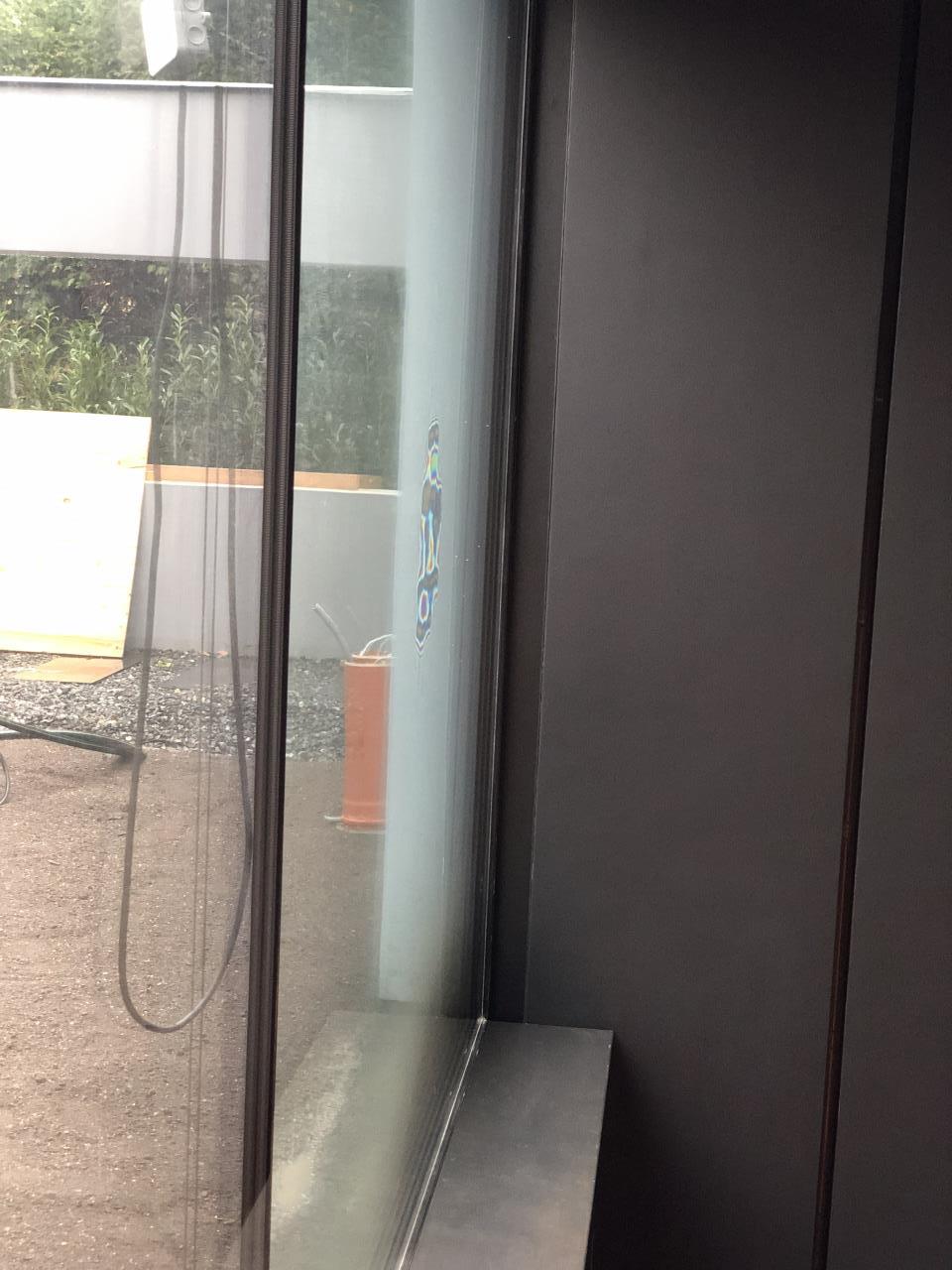

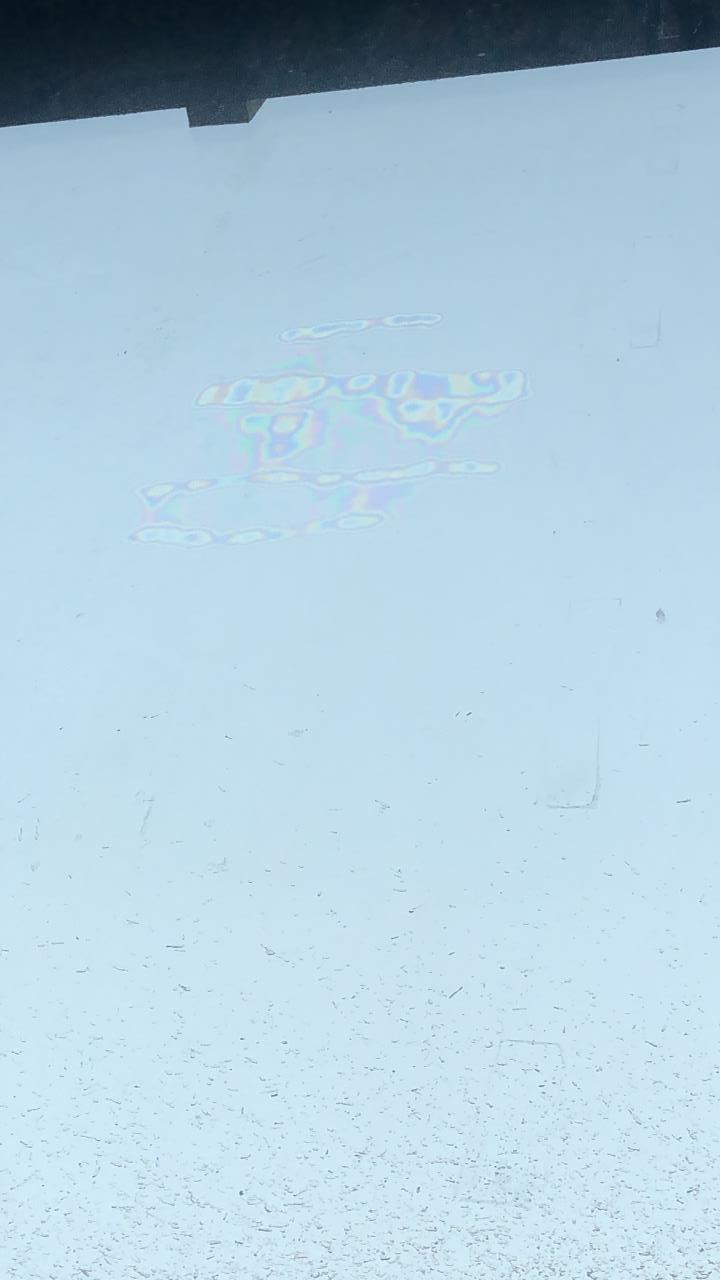

Hallo liebe Forumsmitglieder,
hat jemand schon einmal so ein Phänomen gesehen? Was könnte das sein?

Ist die Scheibe trocken?
Sind die Flecken bei geraden Blick zur Scheibe (90°) auch sichtbar?
  •  uhim
3.10.2019  (#2)
Das sieht aus wie Spannungsoptik. Ist da was verspannt eingebaut? Ich weiß, dass solche Effekte bei der Kombination von Plexiglas mit polarisierenden Brillen auftreten können. Vielleicht frag mal einen (guten) Optiker zu deiner konkreten Situation?
  •  GKap
3.10.2019  (#3)
Wenn das Verbundglas ist, könnte das eine fehlerhafte Verklebung der einzelnen Schichten sein.
mein
GKap
  •  helyx
3.10.2019  (#4)
Ich hätte auch auf VSG-Folie getippt-macht aber im EG wenig Sinn.
  •  Squawvally
3.10.2019  (#5)
Die Flecken dürften Interferenzerscheinungen sein. Wenn sich diese farbigen Zonen bei Druck auf die Scheibe verändern, hast die Bestätigung.
  •  heinzi
8.10.2019  (#6)
Sieht aus als ob 2 Gläser in der Mitte zusammenstehen? Bei grossen esg gläser und schmalen Abstand Halter und einem schlechten isolierglas hersteller, kann das passieren? Esg schüsselt sich beim Härten und je dünner die Gläser um so größer die tolleranzen.
