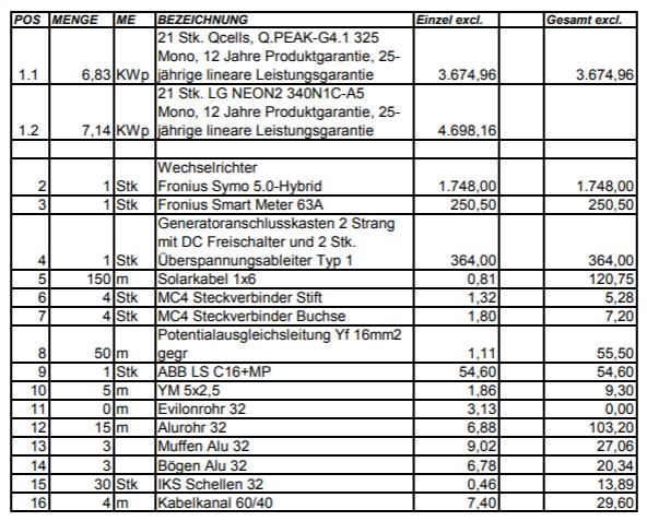

Hallo kann mal wer über das Angebot drüber schaun?
Speicher wird dann in 1-2 Jahren kommen deswegen der Hybrid und die teuere Freischaltbox.
Ist für ein Zwei Familienhaus.

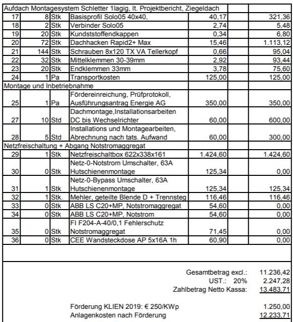

möchtest du die Anlage als Notstromgenerator verwenden, oder wozu die Freischaltebox?
Mir wäre das 1700€ nicht wert...
Ich finde, dass die Module zu teuer sind, Qcells G4 sind doch die Vorgänger der G5, welche mir mit 142€ netto angeboten wurden. WR weiß ich nicht, ich verwende einen Plenticore Plus, der kostet aber mit 7kW 20% weniger als der Fronius, somit müsste der kleinere Plenticore noch günstiger sein, an den lassen sich auch BYD-Speicher anschließen...
Die Montage kommt mir dafür schon fast zu günstig vor, nachdems nach Aufwand verrechnet wird kommt da u U noch was dazu.....dein Angebot ist, würde ich mal behaupten, marktüblich aber sicher nicht gut.

bei der montage werde ich mithelfen deswegen wirds günstiger.
Und ja die Anlage soll auch als Insellösung arbeiten könne (deswegen der Hybrid und die Freischaltbox) - ich weiss es wird sich nie rechnen, aber möchte es eben gerne haben und bin dazu auch bereit etwas mehr zu zahlen

Was ist der Unterschied zwischen den G4 und G% ? finda da icht wirklich was nur das bei meinem Angebot mono angeboten sind, die es seltener gibt im internet

Meiner Meinung sind G5 und das G6 mit Halbzellen-Technologie, also doppelt so viele Zellen und haben den etwas besseren Wirkungsgrad. Auch bei Beschattung sollen sie etwas besser sein (wenn weniger Zellen beschattet werden gibt's auch weniger Verluste). Beides meiner Meinung nach vernachlässigbar.
Wobei das G4 lt. Datenblatt nur bis 320W geht....
https://www.q-cells.de/produkte/solarmodule/qpeak-g41.html
edit: Monokristallin sind sowohl das G4 als auch G5 und G6....

sn0000py schrieb: Und ja die Anlage soll auch als Insellösung arbeiten könne (deswegen der Hybrid und die Freischaltbox) - ich weiss es wird sich nie rechnen, aber möchte es eben gerne haben und bin dazu auch bereit etwas mehr zu zahlen
Wird dir das garantiert.
Was willst dann im Inselbetrieb betreiben?
Laut einem Elektriker funktioniert das nicht sobald du größere Verbraucher wie z.B. eine WP WP [Wärmepumpe] hast. Da fällt dir beim Start die Spannung runter.
Laut diesem Elektriker kosten Systeme die das können >10k.

Also laut meinem Elektriker, kann ich einen Bereich definieren der vom Wechselrichter versorgt wird.Ist dieser Bereich zu groß sprich zuviel Last, dann schaltet der Wechselrichter ab, und probiert es nach einem Intervall noch mal.
Sprich man kann dann Geräte ausschalten oder Sicherungen runterklappen.
Dann sollte der Wechselrichter einschalten.
Das soll angeblich auch ohne Batterie gehne, also mit den PV Modulen, wenn genug Sonne und wenig Last drann hängt - man wird zwar einige Ein / Ausschalt zyklen haben, aber für gewisse Sachen eventuell reichts

Und das ist dir 1700 Wert?
Das kannst doch später immer noch Nachrüsten.

Jein, habe eignetlich mit 1000 euro sowas gerechnet.Dahür würde es mich interessieren was die anderen so Aufpreis hatten, für einen Inselbetrieb?

Die Netzfreischaltbox ist teuer und verbraucht ständig Strom (wenn ich mich recht erinnere sind es ca. 24 Watt). Eigentlich versucht man ja Standy-By-Verbräuche zu verringern und nur da einzusetzen wo es sinnvoll/notwendig ist. Ich halte das bei unserem Stromnetz als für nicht notwendig, aber das ist nur meine persönliche Meinung.

Sorry für meine fakenews!!! Dein wechselrichter ist wirklich geeignet für den notbetrieb, hab mich an der quelle informiert emoji. Nur darfst du deinen hybrid nicht im reinen inselbetrieb fahren, sondern maximal 30%. Aufgrund der unsymetrischen belastung welche du im notbetrieb hast fliesst natürlich strom über den neutralleiter, dass hat zur folge das die elektronischen bauteile schwer belastet werden. Darum ist der netzfreischalter natürlich verpflichtend wenn du dieses ding verbaust....mir persönlich fehlt da aufgrund der eingeschränkten nutzungsmöglichkeit ein wenig der sinn dahinter (zumindest im privatgebrauch). Da du aber sowieso den speicher in 1-2 jahren planst und den wechselrichter derzeit nicht im inselbetrieb fährst ist das schon voll ok. Die preise sind marktübliche elektrikerverkaufspreise, mein freund verkauft den gleichen wechselrichter für 1400 netto, aber er montiert ihn auch nicht.  Dank dir wieder a bissl gscheiter geworden 😂😂
