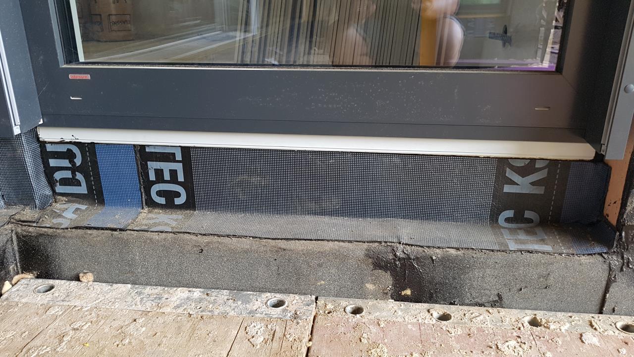

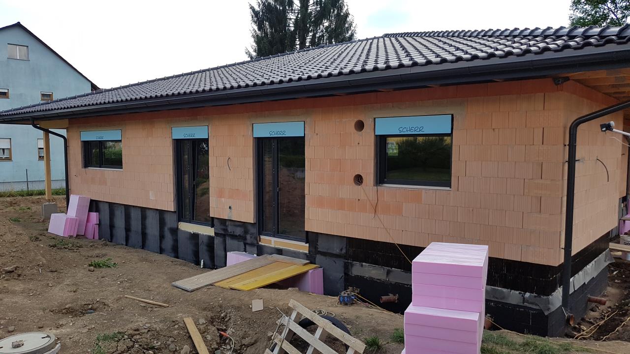

  •  Microft
19.9.2019  (#6)
vanBuuren schrieb: __________________ Im Beitrag zitiert von MarkoW: Bei uns hat der Monteur gemeint, wenn man das Purenit auf eine Bitumenbahn stellt, riskiert man Setzungen. wir habens draufstehen, schauen wir mal ob das ein Problem werden wird... ich hoffe nicht. Wir haben die Leiste auch einfach mit einer Handkreissäge geschnitten, war kein Problem.
  Wurde bei uns damals auch so gemacht. Wir sind jetzt 1 1/2 Jahre im Haus, aber Setzungen gibt es keine. Anbei ein Foto ..da kann man es noch erkennen.
2019/20190919474760.jpg Ps...es wurde im Anschluss der Purenitsockel von aussen auch noch gedämmt.
2019/20190919151409.jpg
