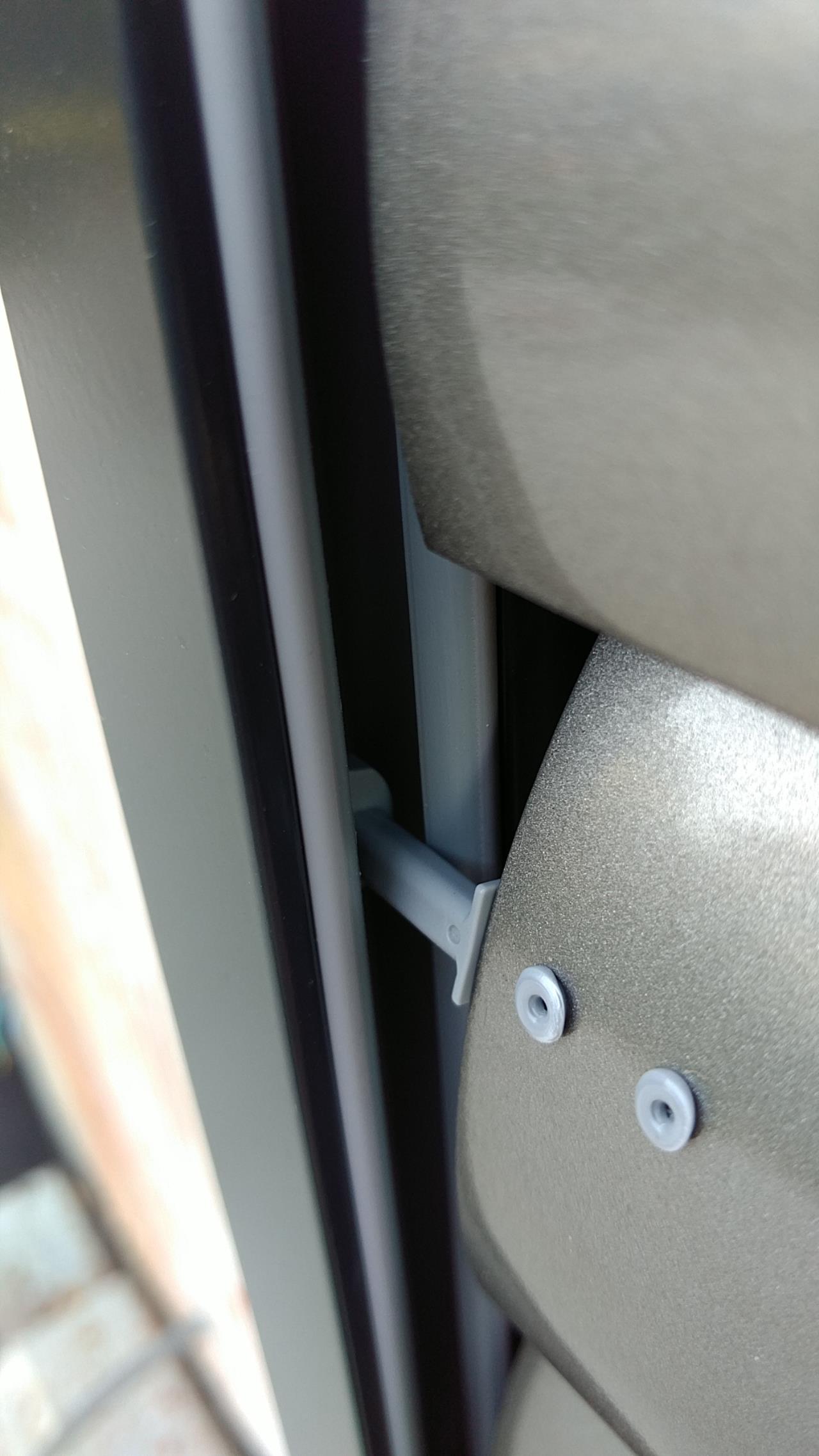

Bei den NoName Raffstores in der Firma verhindert die gegenüberliegende Führung das anschlagen an der anderen Führung. Damit schlägt der Kopf der Führung auf die weiche Führung und ist damit wesentlich leiser. Wie sind die Abstände und Bewegungsmöglichkeiten bei euren Raffstores? |
Ich könnte mir mehrere Ursachen vorstellen: - Die Lamellen sind zu lang - Der Aufwickelmechanismus ist auf der Schiene nicht exakt auf der richtigen Position, so dass der Behang etwas nach rechts gezogen wird - Die ganze Schiene ist oben etwas nach rechts versetzt montiert Auf jeden Fall ist das ein Fehler und ich würde Nachbesserung fördern! meint GKap |

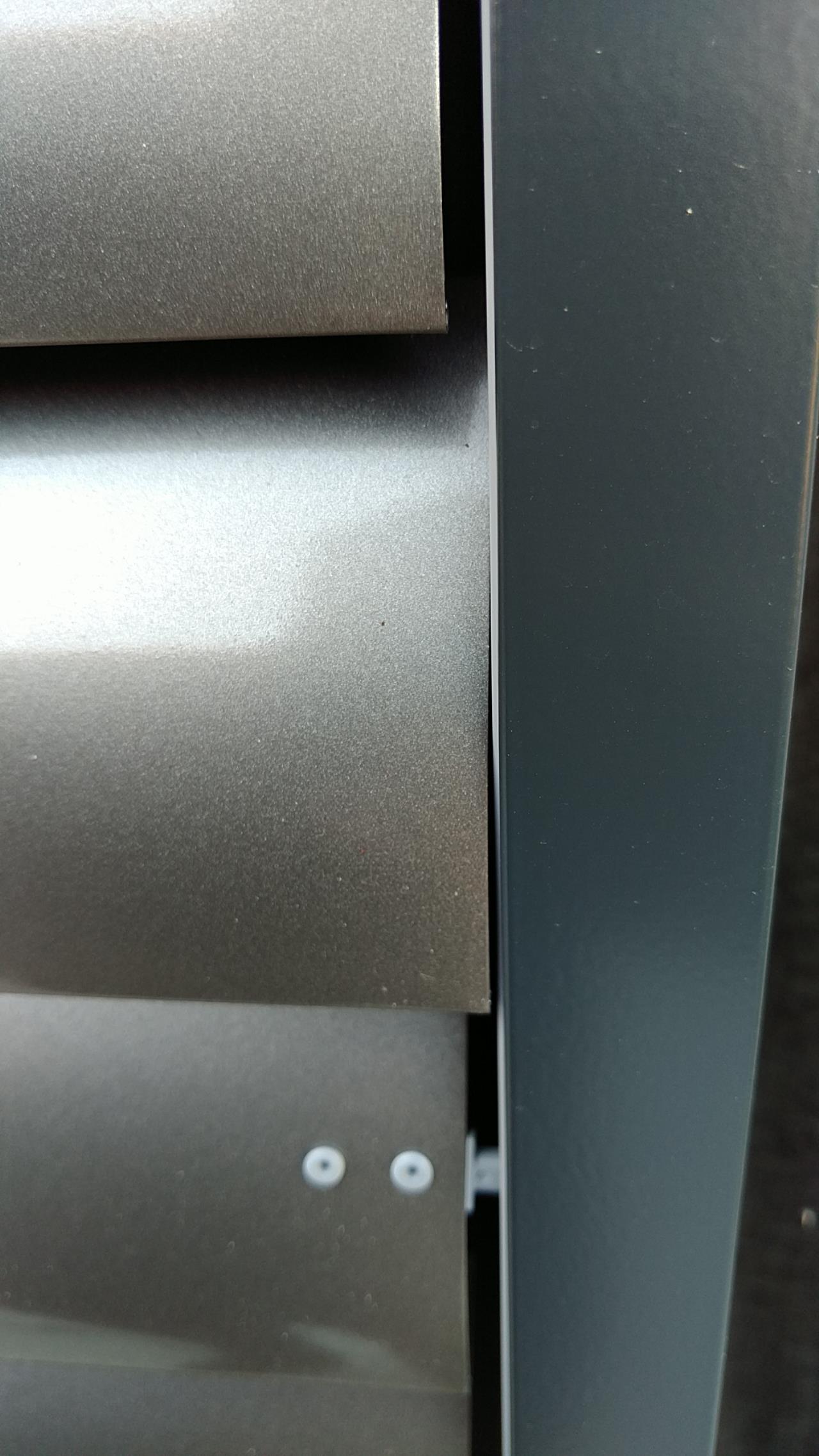

Im normalen Betrieb streift keine Lamelle an den Führungen. Ich könnte mir aber vorstellen, dass bei Wind ein enormer Lärm entsteht, wenn die Alulamellen gegen die Schienen schlagen. Bei den Bildern wurden die Lamellen von Hand seitlich verschoben, um das seitliche Spiel zu kontrollieren. Die Frage ist, ob der Führungszapfen mit dem Kopf die Aufgabe hat, die Lamelle zu stoppen befor diese die gegenüberliegende Seite erreicht. |
Wenn hier jemand mit Schlotterer Raffstoren mitliest, könntet ihr bitte mal bei euch schaun, ob sich die Lamellen seitlich bis zur Führungsschiene verschieben lassen. Danke |
Ja, lassen sich verschieben bis sie an der Schiene anstehen. |
Detto |
Ja, meine lassen sich auch bis zur Schiene schieben. Aber die Schürze halten den Behang so, dass er links und rechts nicht ansteht. Gruß GKap |
Ist bei mir auch so und steht sogar beim Putz an |
OK - dann war die Aufregung vermutlich umsonst :) danke für die vielen Praxistests |
