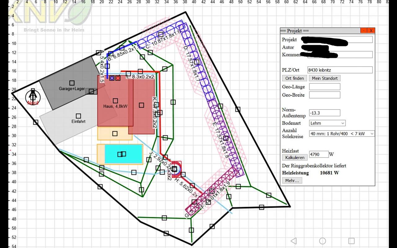

Haben heute unsere Planung für den RGK RGK [Ringgrabenkollektor] von KNV erhalten.
Darf die  hier reinstellen (Copyright)?
Er ist doch recht stark überdimensioniert, Heizlast 4790W, Kollektorleistung 10681W.
Finde ich zwar super, aber eventuell kann man noch Kosten einsparen? Bagger, Rohr, usw...
Ich glaube, die Entscheidung für 1x400m ist richtig. 2x300 wären vermutlich zu viel des Guten..
Lg Monika

monika1979 schrieb: Darf die  hier reinstellen (Copyright)?
Ja, ist jetzt deine. Hast sie ja auch gezahlt emoji

So sollte es aussehen. Kollektor liegt teilweise unter Aufschüttungen. Regenwasserleitung und gerade Kollektoranteile in einem Graben ist kein Problem? Sind lange gerade Leitungen. Ist das sinnvoll?
Danke und lg

Aufgrund deines guten Bodens kommst relativ schnell auf die 10kW Grabenleistung. emoji
Einfacher und schneller bekommst keine so super Quelle. Klar könnte man noch ein paar Grabenmeter einsparen. Aber wir reden da von vielleicht einer halben Stunde - Stunde Arbeit für einen 20to Bagger. Also nicht der Rede wert.
Ich würds auf jedenfall so lassen.
Zudem hast auch noch genug Reserven wenn für dich das Kühlen ein Thema ist und zum Verlegen ist es auch einfacher weil nicht so viele Schleifen auf einer Stelle zum liegen kommen wenn der Graben etwas länger ist. emoji
Regenwasser, Kanal kann ohne Bedenken mit dem RGK RGK [Ringgrabenkollektor]  verlegen.

1x400m 40er passen genau für die kleine KNV und deren max. mögliche Leistung. Der Preisunterschied zwischen 1x300m 40er und 1x400m 40er ist marginal. Deshalb auch hier die 1x400m 40er die richtige Wahl.

schaut super aus! (heizlast und kollektorleistung sehr ähnlich wie bei mir.)
stimme allem zu, was helyx und mike schreiben.
