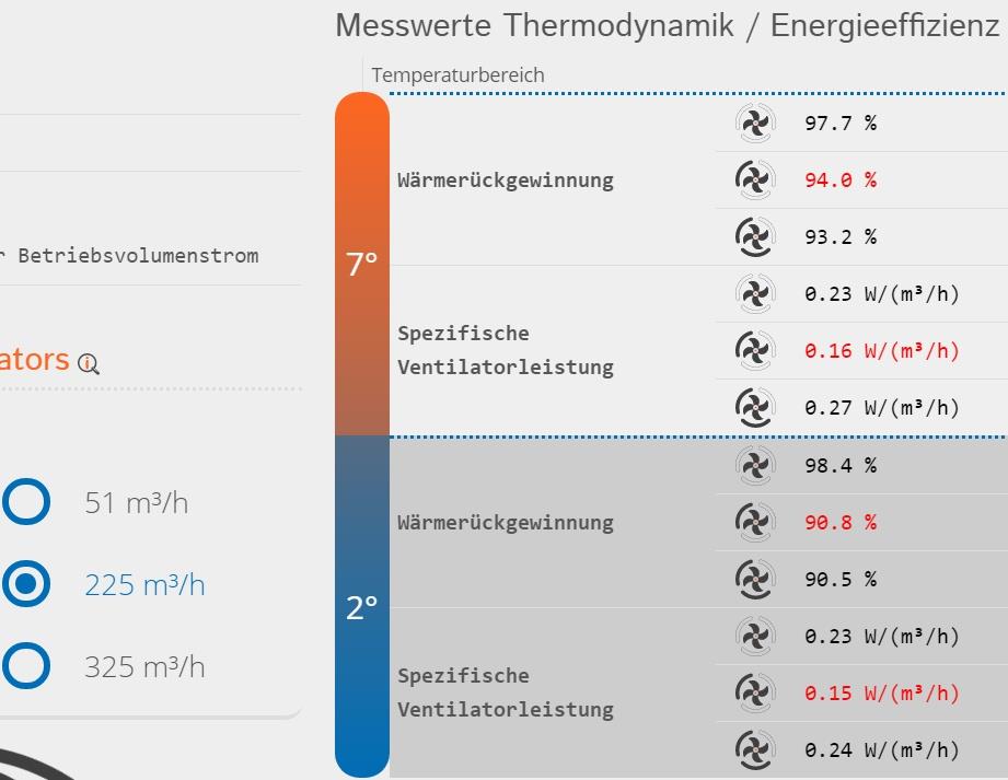

@alpenzell: Danke für die Infos. Deine Werte sind sogar minimal besser, als im Test. Die Vergleichbarkeit ist natürlich schwierig, da bei längeren oder kürzeren Leitungen schon große Unterschiede auftreten können. Sogar die Außentemperatur hat einen leichten Einfluss, wie man am Test des TZWL sieht. Bsp Brink Flair 325:
2019/20190810617477.jpg
Haupteinflussfaktor sind aber die m3/h, wo bei niedrigerem Durchsatz das Brookvent am besten abschneidet. Habe ich z.B. hier gesehen: https://www.all4shoes.at/cat/index/sCategory/12 (ist etwas lauter als die anderen, da eher für Gewerbeeinsatz gedacht - da sollte man schon einen eigenen Technikraum haben).
