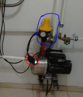

Ist ein älteres Foto, hilft aber vil.
Hinter dem Stecker im roten Kreis tropft es aus der Schweißnaht zum Ansaugrohr der Pumpe. Erneuert habe ich die Dinge die sich m blauen Kreis befinden.

Nemi83 schrieb: Ist ein älteres Foto, hilft aber vil.
Da drauf sieht man rein gar nichts.
Versuche es nochmals. Und möglichst nahe am Problem.
