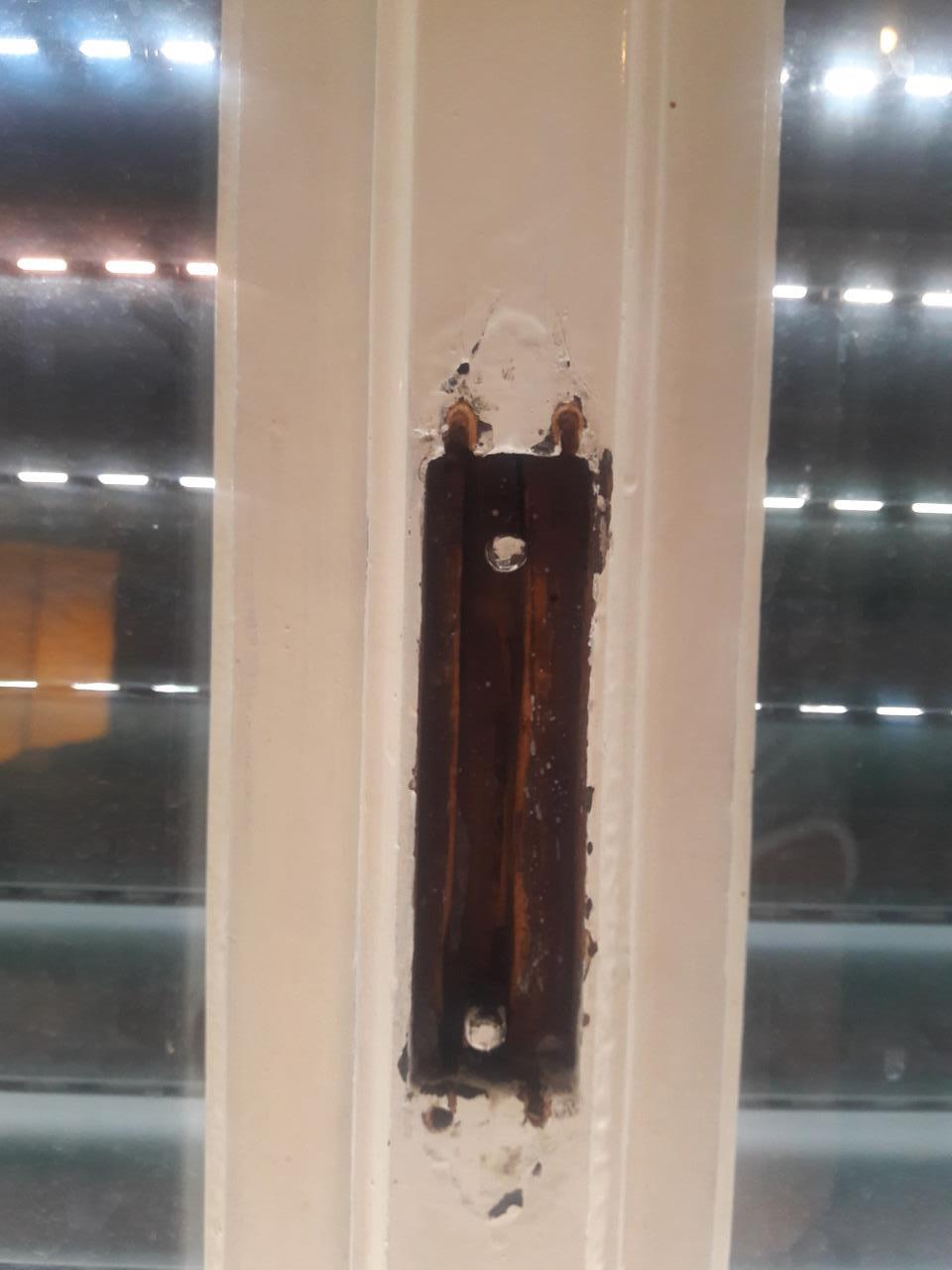

2019/20190806255163.jpg
die Stellen, wo das Holz weg ist. Beide Bohrungen oben und die rechte untere. Hier gehört der Griff eingesetzt und festgeschraubt.

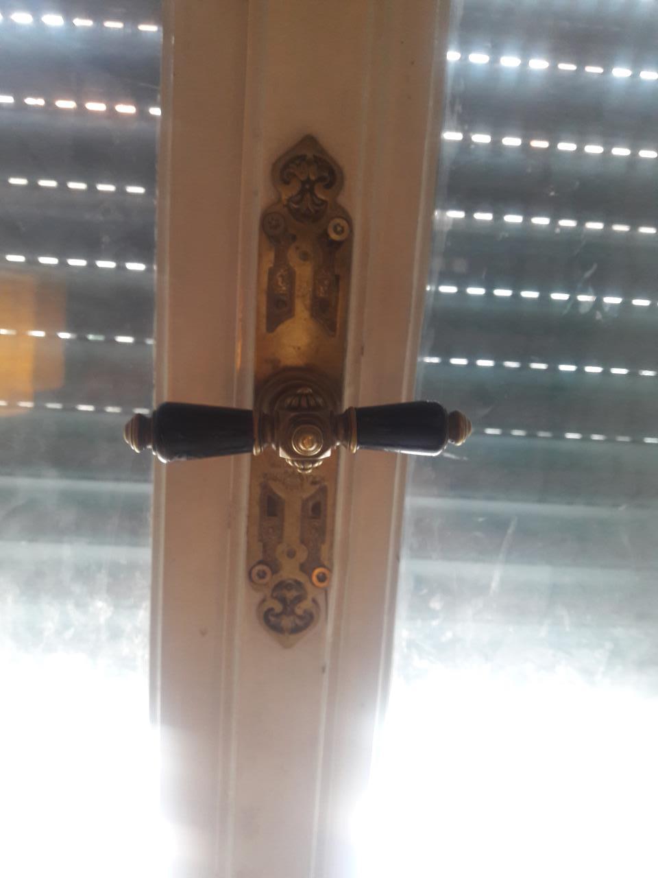

2019/20190806714972.jpg
Und so sollte es aussehen.

ich würd einen guten kleber nehmen und das ganze reinkleben und danach fixieren und austrocknen lassen.

Oder Sägemehl mit Leim vermischen, die Löcher damit zuschmieren. Überstände nach dem trocknen abschleifen, und neu verschrauben.

Wenns nur um die Schraubenlöcher vom Beschlag geht kannst auch Zahnstocher einleimen

Flüssigdübel injizieren, trocknen lassen (ca. 5 Min), Überquellendes abschleifen, wieder montieren. Beste Lösung. Hält Bombe!

Mit 8er Bohrer aufbohren, 8er Holzdübel einleimen, Überstand weg schneiden und ev. eben schleifen, fertig.

Genauso wirds gemacht. Käme auch einer Restauration gleich. Köngisklasse dann wenn auch noch die gleiche Holzart verwendet wird. ;)

ich würde mit einem holzbohrer (ohne spitze, oder evtl. eisenbohrer) zB ein 14mm großes loch im bereich der alten bohrlöcher groß aufbohren und darin aus einem 14mm rundstab aus holz (gibts im baumarkt, auch geriffelt wie holzdübel) mit leim reinklopfen und oben bündig abschneiden (zb mit laubsäge), den bereich etwas anschleifen und weiß lackieren. am besten einen wasserfesten leim bitte auf pu-basis nehmen (ja ich weiß, der ist nicht so umweltfreundlich). wenn man mit so einem leim hözer zusammenleimt und versucht diese zu brechen, werden diese nicht an der verleimung brechen.
damit habe ich mal die bandunterseite eines türbandes in eine alte holzzarge wieder reingemacht, weil da auch das loch ausgeleiert war. die tür hält bis heute spitze.

Nein, Flüssigdübel ist auf 2K-Basis und sieht aus wie eine Spritze vom Doc. emoji
Im Set sollten auch gewendelte Mischspitzen vorhanden sein.
