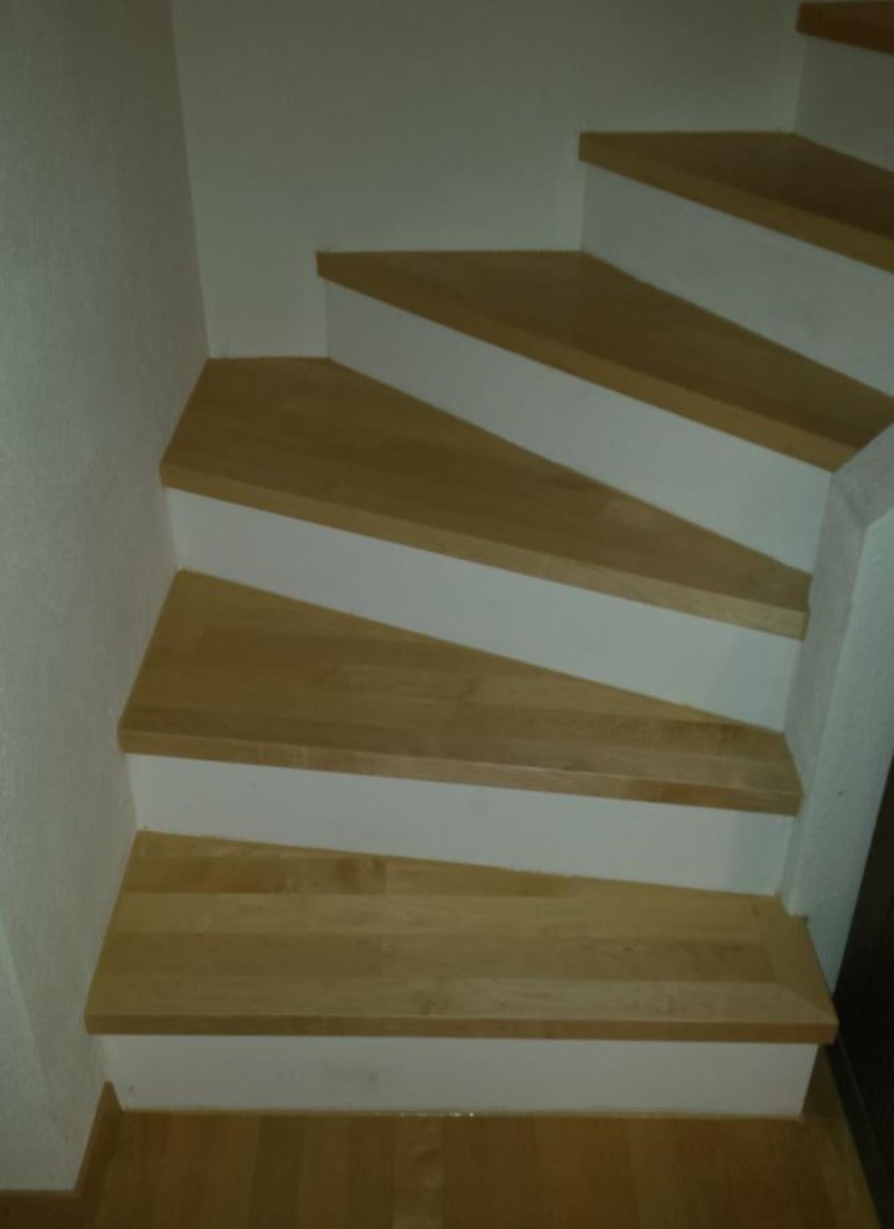

Das Ergebnis sollte am Ende in etwa so aussehen:
2019/20190729177488.jpg

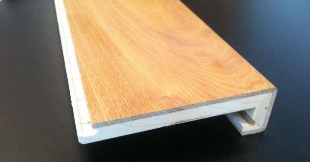

Die Trittstufen habe ich mir anfertigen lassen und sind doppelt umgeschlagen (also mit Nase) und sehen in etwa so aus:
2019/20190729667420.jpg

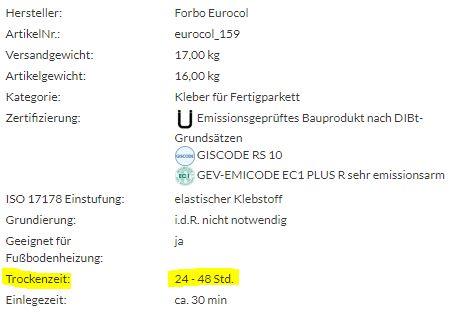

2019/20190730335536.jpg
Ich hoffe ich darf das hier posten, sonst bitte löschen. Aber heir steht: Trockenzeit 24-48 Std.
Vielleicht hab ich das auch falsch verstanden aber ich dachte so lange sollte man den Parkett nicht betreten. Und auf sowas kam ich damals auch bei meiner Google-Recherche als ich wissen wollte wann ich wieder drauf steigen darf.
