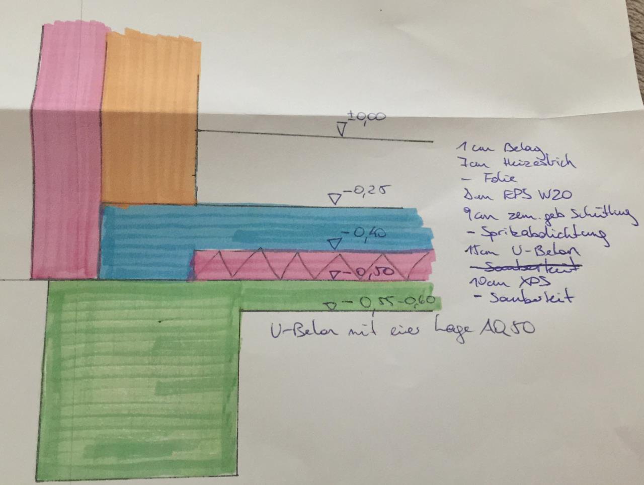

Hätte noch eine Frage zum Bodenaufbau - Baumeister bietet mir 2 Möglichkeiten an:
Entweder:
Sauberkeitsschicht auf Lehmboden U-Beton mit einer Lage AQ500
10cm XPS
15cm U-Beton
Spritzabdichtung
9cm zem.geb. Schüttung
8cm EPS W20
Folie
7cm Heizestrich
1cm Beleg
lt. Foto
2019/20190715893474.jpg
oder Dämmung innen:
Rollierung
15cm U-Beton
Spritzabdichtung
9cm Kleber geb. Schüttung
18cm EPS W25
Folie
7cm Heizestrich
1cm Belag
was meint Ihr dazu - welche Aufbau wäre da am besten ?

die Dämmung nach möglichkeit immer aussen anbringen. (Verschiebt der Taupunkt in den unkritischen Bereich des Bodenaufbaus)
Welche Art von Haus soll denn hier drauf stehen? Bungalow?

ja, hier sollte ein Bungalow mit Garage draufstehen, kein Keller
Boden ist Lehm,
Probleme sind da keine zu erwarten mit der XPS Platte ? Setzungen oder mit Wasser ?
bei normaler Rollierung also Schotter drunter denke ich mir nichts bzgl. Wasser aber bei XPS
Wärmebrückentechnisch ? mit XPS besser ?

Sauberkeitsschicht wird vermutlich wegfallen, könnte sich daher ausgehen.
Zu deiner Zeichnung oben, wenn du den Bereich (Bodenplatte) unter der tragenden Mauer nicht mit XPS isolierst würde ich einen Thermofuß als erste Ziegelschar zur thermischen Entkopplung vorsehen.

ok, danke , sonst wäre aber der Aufbau OK, was ich vergessen habe - es handel sich um ein Streifenfundament

Du wirst immer zwei Meinungen hören zu Dämmung innen VS Dämmung außen. Hat beides Vor- und Nachteile. Wir haben Innen genommen, unser Baumeister war überzeugt davon und nach meiner ausführlichen Recherche bin ich auch zu dem Schluss gekommen, dass sich die Methoden in Wahrheit nicht zu viel schenken (ich weiß, das sehen viele hier anders - also nur meine Meinung).
Die Häuser sind ohnehin "zu gut" isoliert, so das eigentlich schon Wohnraumlüftungen Pflicht sind bzw. sich Wärmeverluste in großem Umfang sicher nicht über den Boden abspielen.
Und ja Dämmen innen ist günstiger, zumindest wäre es bei uns so gewesen. Wie viel kann ich dir leider nicht mehr sagen.

DAS DIE dÄMMUNG NICHT BIS -0,80CM RUNTERGEHT IST MIR AUFGEFALLEN. die ist bei -0,50cm zu Ende.
ist das OK ?
lt. Baumeister:
ob die Dämmung bis -0,80m hinunter geht ist  nicht relevant, da das Fundament ein guter Wärme- und Kälteleiter ist. Man bekommt das in den Griff, indem man einen Thermofuß ausbildet. (1. Ziegelschar mit Perlitte ausfüllen)

Mhtech schrieb: Man bekommt das in den Griff, indem man einen Thermofuß ausbildet. (1. Ziegelschar mit Perlitte ausfüllen)
Erste Ziegelschar auf der Bodenplatte?
Dann wird ja trotzdem die Bopla kalt?

Wie sieht es mit Wärmebrücken aus?

zu der Tiefe - kann da noich wer was sagen - 0,60 runter - oder sollte man hier weiter runter mit der Dämmung ?
